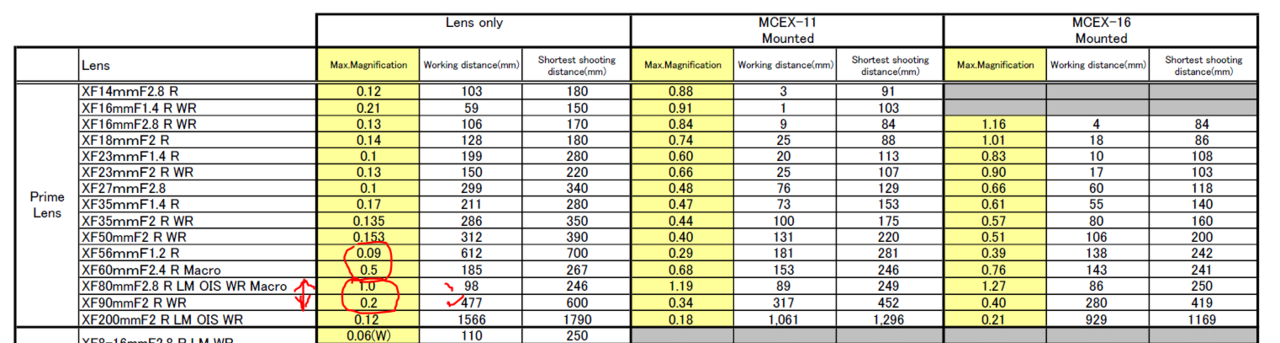

Aquí tienes una tabla con los objetivos Fujifilm y los tubos de extensión con las distancias de trabajo y la distancia más corta de disparo, que no es lo mismo. Está explicado. Espero que te sirva.

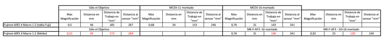

En el caso del Fujinon 60 macro; pongo la tabla de Fuji + las medidas debajo de el objetivo solo, el 16 de Meike y el 10+16 de Meike.

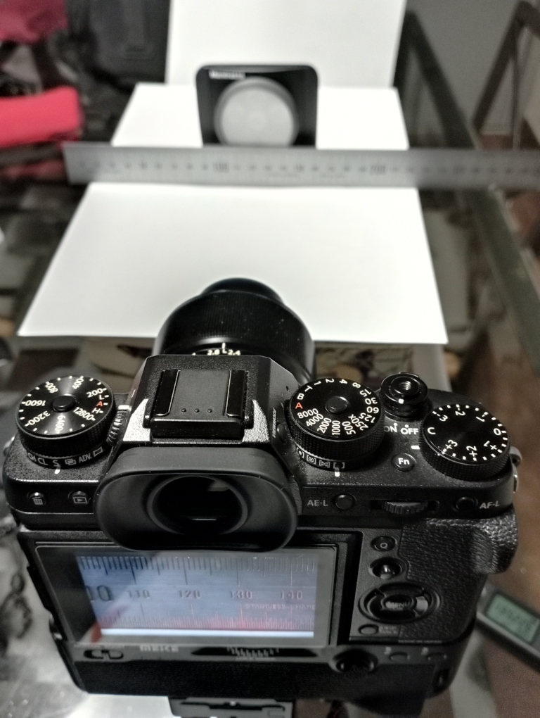

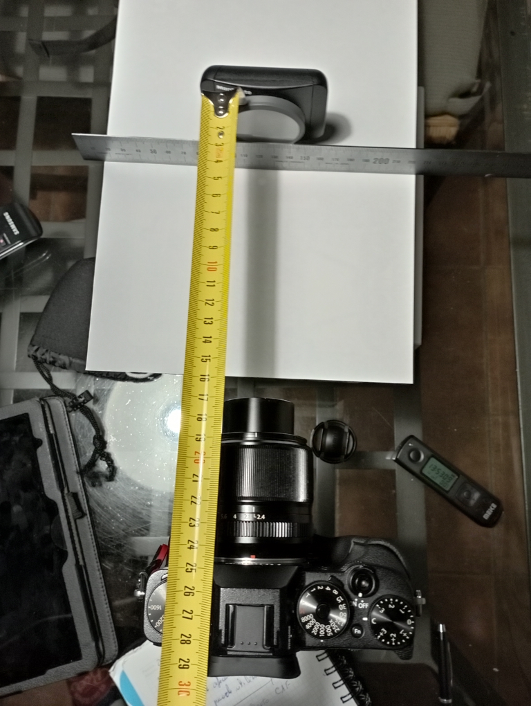

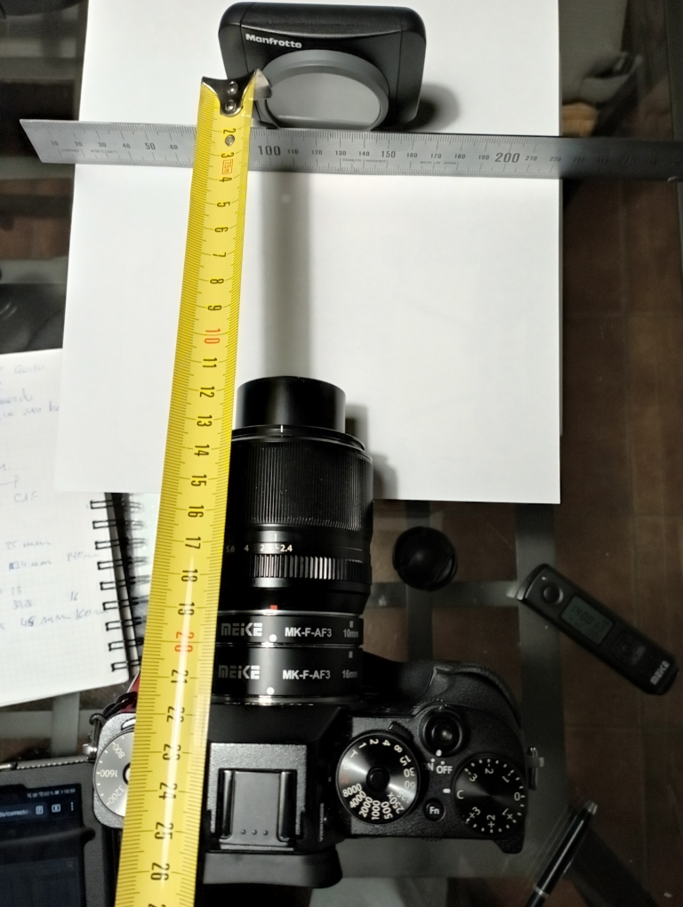

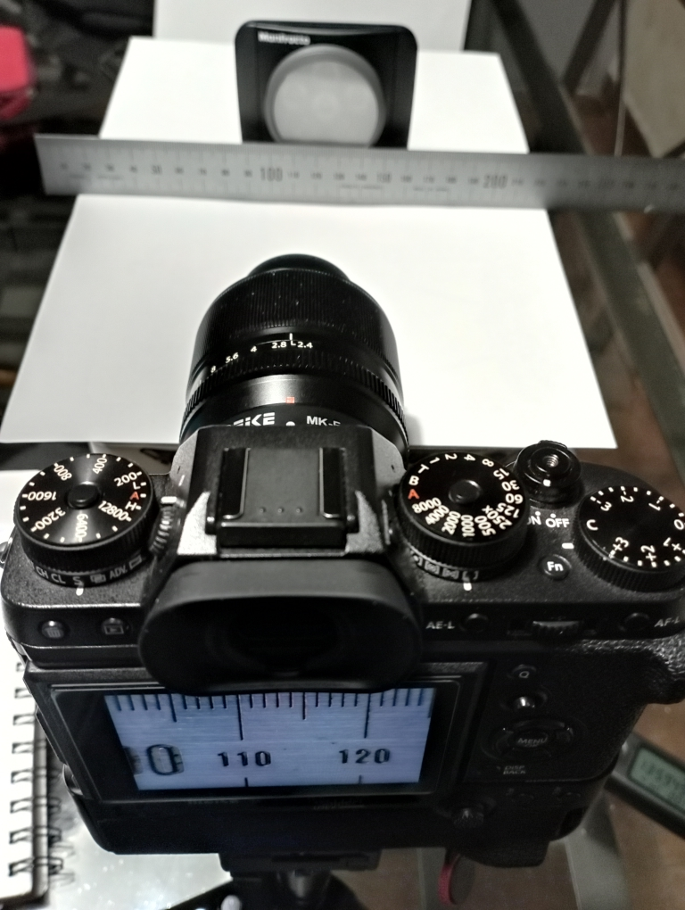

La prueba de distancia mínima y magnificación la realicé en una mesa lisa y con el objetivo a la misma altura que una regla graduada en mm de uso industrial "las fotos se han hecho de la regla a partir de 100mm para no hacerla desde el borde (que se ve peor)".
He puesto en rojo las medidas que no me daban igual, y en el caso de la distancia de trabajo; Fuji pone la que hay hasta el borde del objetivo, pero en el caso del Fuji60 sobresale (en Macro ) unos 12mm (pequeño grupo/tubo de lentes) que no entiendo el porque no se tienen en cuenta si es lo que realmente está cerca del bichillo.
  • Empecé probando el objetivo sin adaptador con la distancia mínima a la que podía ver el objeto enfocado (focus peaking) con la cámara en manual y llevando el enfoque al extremo más cercano "45mm de largo = 0,51% de magnificación". Y como se puede ver en las fotos y las mediciones; los números son calcados a la tabla de magnificación y datos que el propio objetivo especifican.
  • Objetivo con el MK-FE-EF3 16mm "mismas condiciones de enfoque" y cuando vi que prácticamente me daba los valores del adaptador Fuji "31mm = 0,76% de magnificación" (quitando el tema de la distancia de trabajo) opté por pasarme directamente a los 10+16 para ver lo que se ganaba . Entiendo que el 10mm de Meike con el de 11mm de Fuji se llevará tan poco que no lo probé.
  • Objetivo con el MK-FE-EF3 10 + 16mm "mismas condiciones de enfoque"; aquí observo que la medida es de "25mm = 0,92% de magnificación" con una distancia de trabajo de 120mm que está muy bien y que no se lleva tanto "53mm" (hay que considerar que 26mm son de los propios tubos instalados) con la del objetivo sin tubos de extensión.
Resumen: uno de los handicap de este gran objetivo: además del AF de primera generación es su factor de ampliación de 1:2 o 0,5x. Pero con una pequeña inversión de menos de 20€ se dispone de tubos de extensión con toda su electrónica operativa que prácticamente te permite a casi un 1:1 -> 0,92x.
