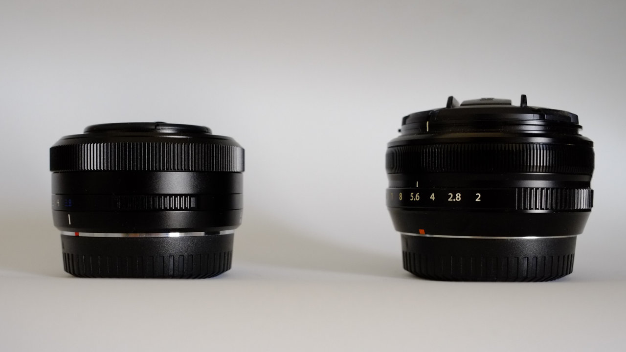

Llevo un par de dias con el, de momento echo de menos un mejor "agarre" del anillo de diafragma, en ciertas posiciones me resulta complicado girarlo, y no es porque este duro, pero es demasiado liso... Prefiero el estilo del fuji 18-55 y el 18f2 (son los unicos fujinon que tengo). Quiza sea cuestion de tiempo para acostumbrarme.
Dejo una foto junto al fujinon 18 donde se puede ver la diferencia:
