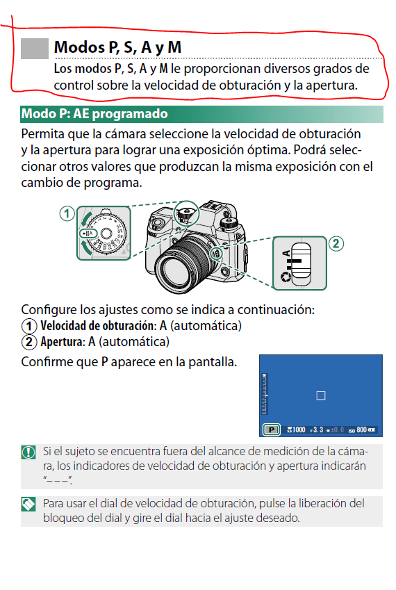

De todas las formas aunque no se tenga la rueda con los posibles pogramas P,A,V,M. de alguna forma la maquina/objetivo se puede programar para que la cámara actúe en modo P,A,V,M.
De hecho en los manuales ( Por ejemplo el de la X H1 ) los llama de la misma forma forma:
32324
Además me parece una buena idea para ahorrase una rueda y de una forma muy fácil poder elegir el programa que más nos guste para la foto que vamos a hacer.
Sí, claro, es lo mismo con otro nombre, sólo lo comentaba porque muchos usuarios de fuji que se incorporan de otras marcas se quejan de lo raro que es colocar en auto uno u otro parámetro en su propio dial en lugar de contar con la rueda de modos. Sin embargo a mi me parece más claro y más directo el sistema de fuji, ya si quiero dejar abandonar el automatismo en un parámetro sólo tengo que ajustar ese valor, mientras que con la rueda de modo tengo que primero escoger el nuevo modo y luego ajustar el valor del parámetro en cuestión.
Ver el adjunto 32324
Si, de hecho dependiendo de que parámetros pongas en 'A', en el display indica el modo equivalente en el típico "M, A, S, P", al menos en la T30, a mi me ayudo al principio verlo asi viniendo de Nikon.
