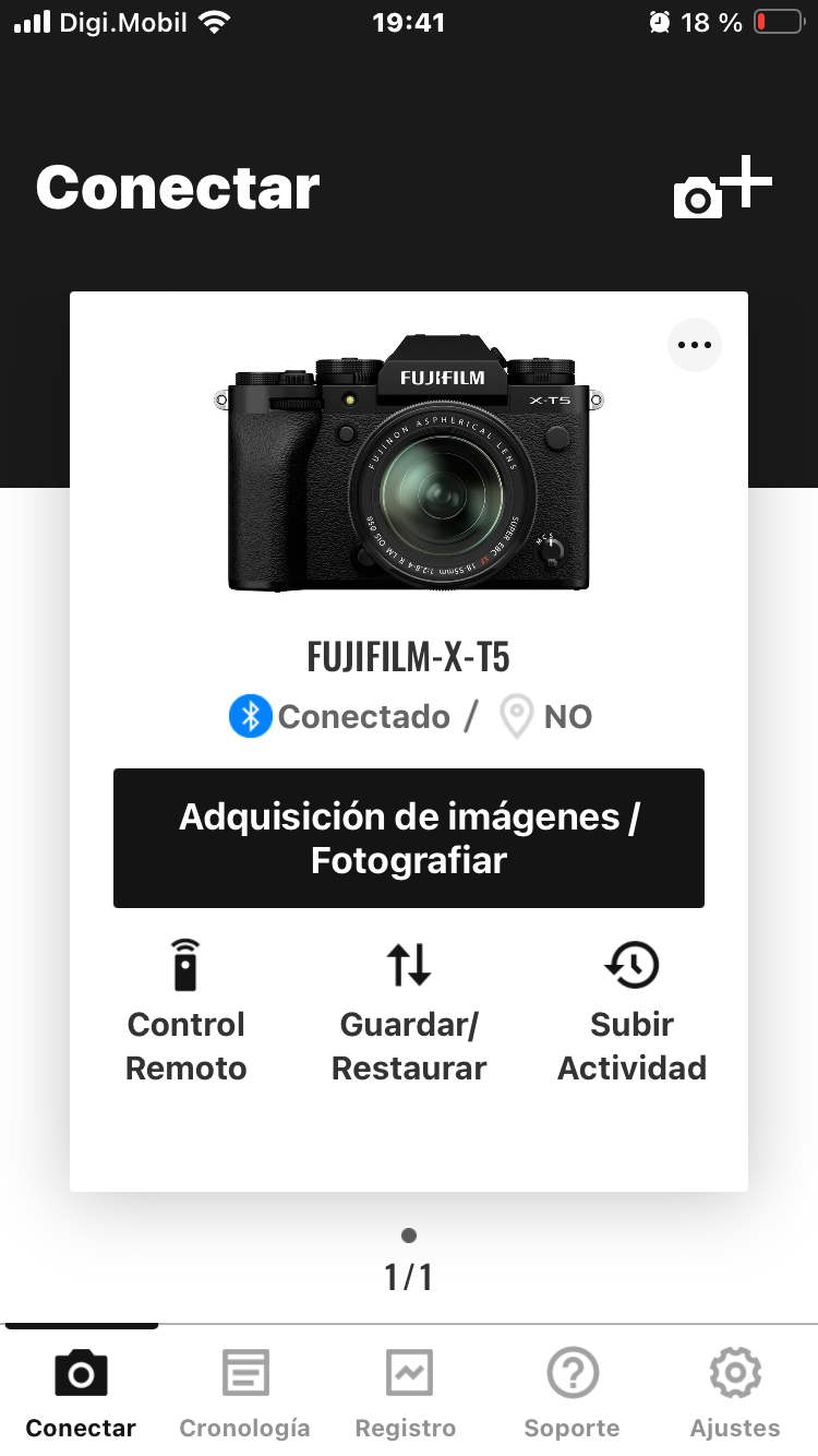

Me refiero al móvil, se puede desactivar la compartición de ubicación para esa aplicación.
Lo acabo de hacer.
Está conectada por bluetooth pero no comparte ubicación.
Lo acabo de hacer.
Ver el adjunto 104564
