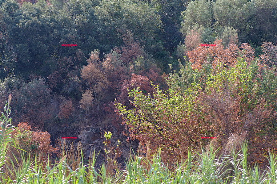

bueno, acabo de recuperar una foto que hize el otro dia con el samy 85 a f2.8-4 si no recuerdo mal.
Acabo de hacer una edicion rápida con irident y photoshop, solo definición, y a los resultados me remito, la distancia de la toma es a unos 20-30m.
Me he pasado con el enfoque, pero se ve claro que no pierdo definición, está sobre-enfocada, así que debe ser el objetivo el que afecta la imagen, porque esto mismo que os quejais me pasaba con el kitero de fuji.
La semana que viene me traen el 35 mm 1.2 de samyang, haré algunas pruebas y pondré resultaods.

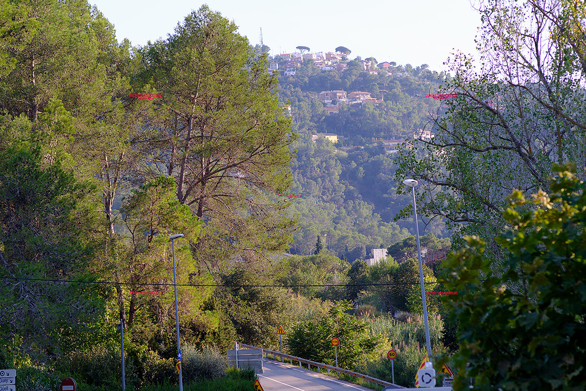

Esta segunda la acabo de hacer ahora mismo, tomado a f8, evidentemente el detalle se pierde mucho en este jpg, pero es solo para que os hagais una idea.
