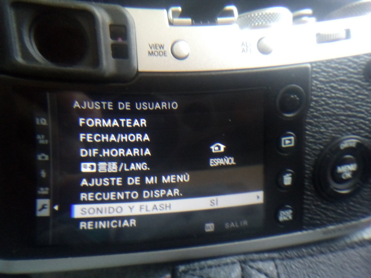

Hola, soy nueva con la X100F y no consigo que funcione el flash integrado.
He comprobado que está en SÍ en sonido y flash, que no está en modo ráfaga, que no está en panorámico, que está en obturador mecánico y que está en SÍ activado el flash integrado. No sé si hay algo más que deba hacer para que salte el flash integrado. Si alguien me puede orientar se lo agradecería. Saludos..

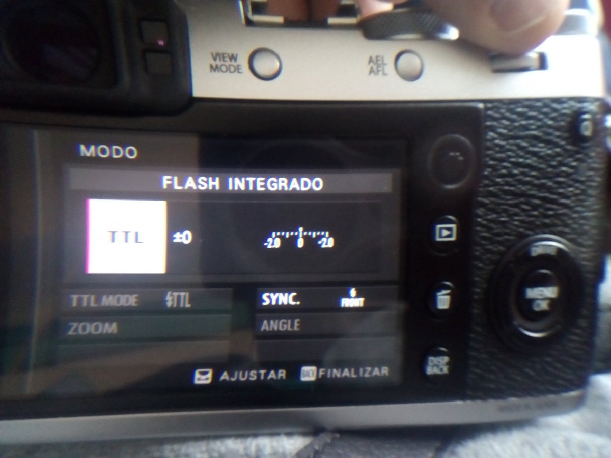

Lo has solucionado Anapic?

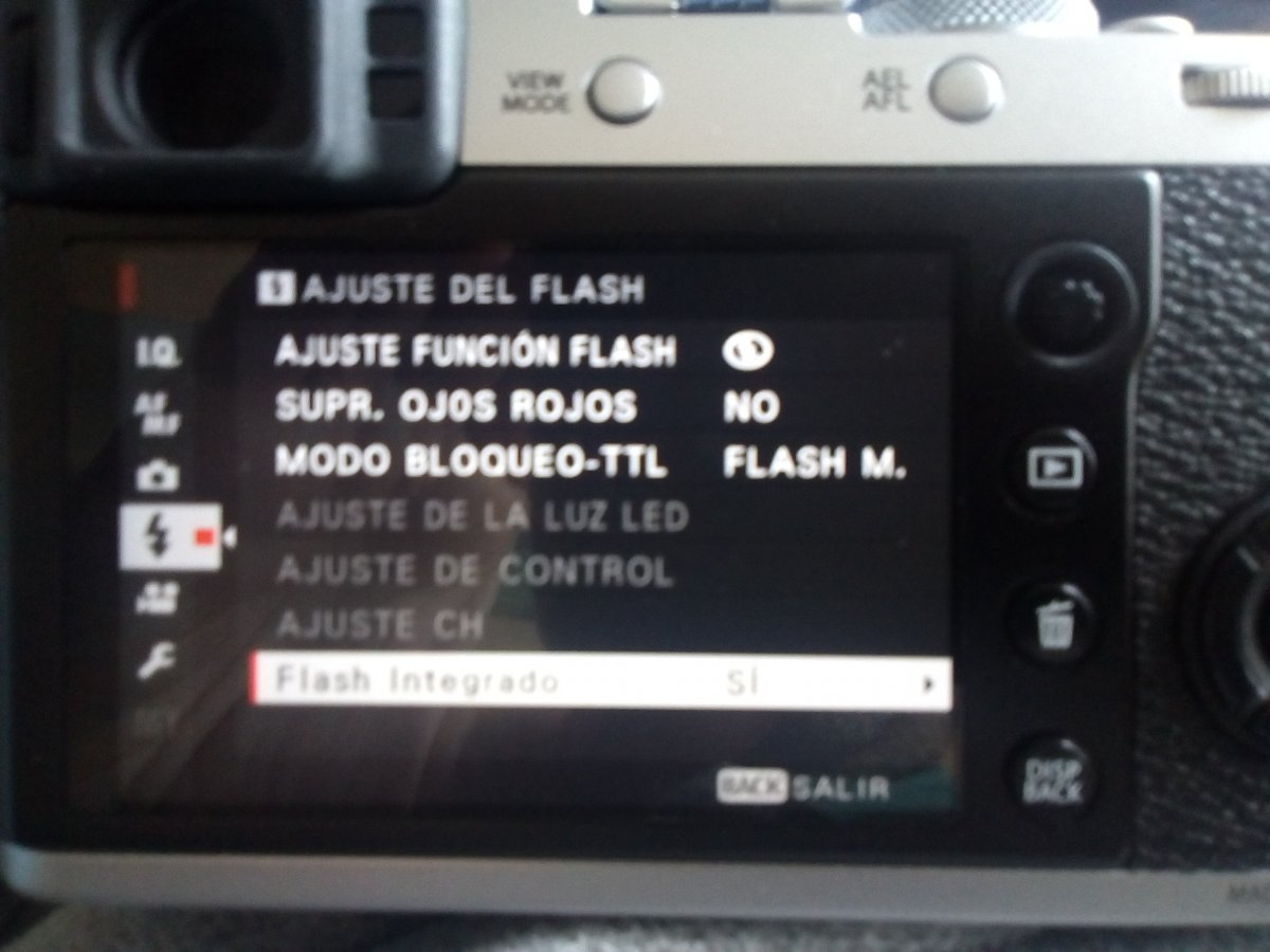

Mira que la función flash integrado esté en sí.
Al llegar a este menú gira el dial.
Anapic
¡Muchas gracias Raúl79 !!!
¡Me faltaba el paso 4! Me quedaba en el 3 y de ahí no salía, no se me ocurrió girar el dial.
Uff, has sido superclaro, gracias. Los otros pasos sí que los había hecho, pero justamente ése no!
Ya me funciona sin problema, iba a ir esta tarde a la tienda pero ya no será necesario.
