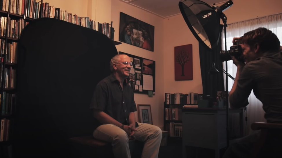

Buenas a todos, estoy buscando un flash y accesorios de iluminación para la X-T3, y voy algo perdido. Necesito tener un esquema de iluminación exactamente al de la imagen, y me gustaría que me ayudaran para no pasarme comprando algo demasiado profesional, pero tampoco de baja calidad. Es para un trabajo personal, retratos en estudio. ¿Qué me recomiendan? Estoy interesado en Godox.

Buenas noches un AD200, si encuentras un “antiguo” AD360 (yo lo utilizo aún, tiene como 5 años) y modificador es un beauty dish plegable (el de esta foto en concreto) supongo que será de 60-70 cm de diámetro aprox. O puedes comprar un octa de ese diámetro también, el beauty, te dará más contraste y una luz algo más dura, el octa una luz algo más “difusa”.

Si, el de la foto es el AD200 y el disparador que hay puesto en la cámara es X1T o el X2T no se aprecia bien en la foto, trabajan por radiofrecuencia por lo tanto sin cables, también tienes el disparador X-Pro con una buena pantalla, es el que tengo yo

Es absolutamente compatible. Podrías usarlo como luz de contra en ese esquema Rembrandt o como suavizador de sombras inferior en un Batterfly. Pero a esa distancia y en esas situaciones podés suavizar sombras también con un reflector blanco o plateado, de esos plegables que luego te caben en su bolsita de 30cm.
Si te decidís por el AD200 te sugiero el AD200Pro que gestiona bastante mejor la batería.
También por muy poco dinero más acaba de salir el AD300 que promete ser de cuidado.
Cuando elijas un modificador te sugiero que tengas presente que algunos te ofrecen por poco dinero más conjuntos más completos, con, por ejemplo, el baffle interior y el grid, porque de otro modo si tenés que agregarlos luego te costarán más caros. Yo uso los Phottix de la serie Raja Parabolic, que no son pesados, vienen con todos los accesorios y son de armado tipo paraguas.
Para comenzar podés darle con los de Godox que son muy económicos y que en algunos lugares también se ofrecen en kits con el light stand. Aunque los Godox creo que no traen inner baffle.
si tenés más cuestiones dale nomás...
Edito. El V860II también podés usarlo como luz principal si tenés un modificador que lo aproveche completamente.
Para el V860II no te aconsejo un beauty dish porque la potencia no le daría para llenar el aro reflector y se perdería el efecto beauty, y como simple modificador es demasiado caro, para el caso podrías conseguir cosas más eficientes y económicas

Es godox a200 con un beauty
