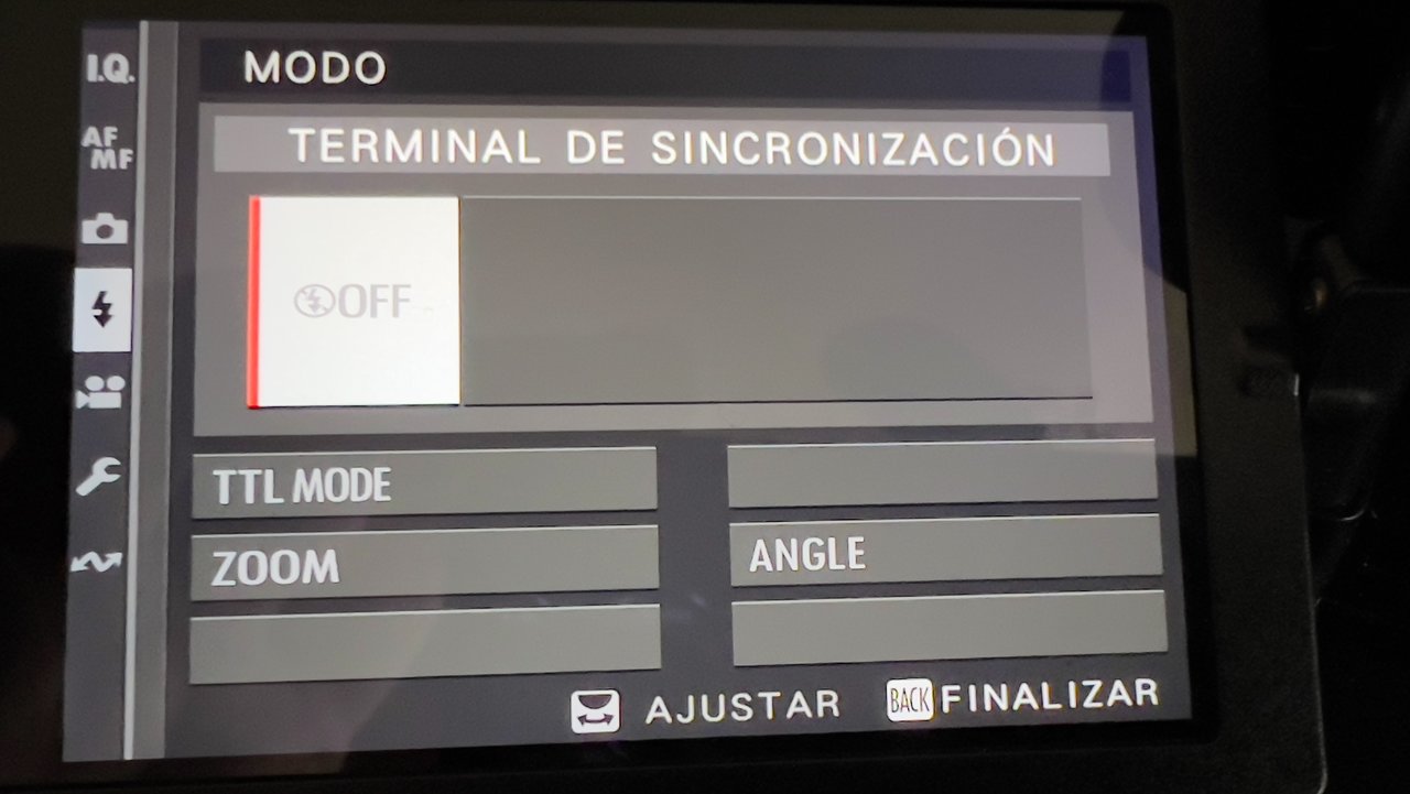

Hace unos dias sali por primera vez con mi X-S20 a dar una vuelta a buscar bichos con el adaptador Fringer para poder usar el 105mm micro de Nikon y eche en falta el flash, con la D850 uso el Meike MK-MT24 II pero para Fuji no tengo nada.
Sabeis si hay algún adaptador de zapata de flash de Nikon a Fuji para aprovecharlo ?
Me quedo por aqui a ver si consigo domar la X-S20,tras 15 años con Nikon me esta constando configurar el enfoque (me gusta hacer bichos en movimiento, no uso trípode) y tengo que enterarme como dejarlo fino.

Se puede usar la zapata de nikon en manual con la fuji? No lo sabia. En Macro uso manual siempre así que si funciona es un pelotazo,en cuanto tenga un rato pruebo pero no he probado ni si quiera si entra.
Las zapatas tienen una medida estándar y el pin central es igual en todas, lo que cambian son los pins auxiliares de comunicación entre camara/flash para el control TTL
Pues no soy capaz de hacer nada,no puedo cambiar ningún parámetro de este menú con el flash conectado ni salta el flash al disparar.
El flash macro que tengo en Nikon es este: MK-MT24 C/N/S Macro Twin Flash Kit - Hongkong Meike Digital Technology Co., Ltd
Ver el adjunto 113231
Para que funcione el flash tienes que tener activado el sonido del obturador y, además, tener seleccionado el obturador mecánico exclusivamente. Entonces se activará el menú del flash en modo manual, en lugar de aparecer en gris claro. Pruébalo.

Muchisimas gracias tocayo, ahora si me funciona incluso el integrado, esto no viene ni en el manual,o yo no lo he encontrado.Voy a seguir investigando.
