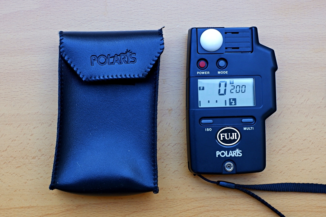

Hola Pep, es como el que te muestro en la foto? hará mas de 25 años que lo compré en Casanova Foto me costó 25000 pesetas de las de entonces y funciona de maravilla, lo uso para cuando trabajo con flashes o con luz artificial con la cámara en manual.
La pegatina de Fuji se la puse de unas manzanas que la llevaban pegadas, (manzanas Fuji)

Si. Está claro que en mi caso es un capricho, por probar, pero ya he buscado uno que mas o menos he leido que está bien y por lo que he pagado, pues ahí está. A ver ;)

Si, ese es:) Los Sekonic los he visto algo mas caros, pero este me ha parecido también fiable y mas económico.

Este Polaris usa una pila normal AA 1,5V

Si, está calibrado al gris 18% también compré la cartulina gris
