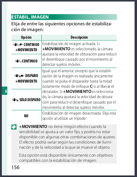

Creo que el título es bastante explicativo. La falta de nitidez venía dada por ese modelo de lente concreto y, sobre todo, por el estabilizador óptico de imagen.
Durante la conversación hubo todo tipo de fases de investigación: usuarios que se lanzaron a sacar series de 100 fotos con diferentes configuraciones y alternando el OIS on y off, gente que criticaba el uso del OIS si se disparaba a altas velocidades (superiores a 1/60) y que, por lo tanto, no era necesario, otros que advertían de que no se debe utilizar el OIS si se coloca la cámara en un trípode o en una base de apoyo, incluso algunos referencian artículos y documentación de otros foros en los que se dan todo tipo de argumentos técnicos para cuándo se debe utilizar la estabilización óptica y cuándo no.
Si os queréis quedar con un breve resumen (y con el resultado final que yo he obtenido) es que nuestra querida (y estupenda) lente podría dar problemas si tenemos configurado el estabilizador en su modo "contínuo" o "contínuo más movimiento":
32323
Como os decía al principio, yo no he sufrido esas fotos borrosas porque tengo configurado el estabilizador en su modo 2 "sólo disparo" desde el principio. Supongo que soy de esos extraterrestres que se leen el manual y consultan webs de cuál es la configuración óptima para la X-T20.
También es cierto que la documentación de incidencias que encontré es bastante antigua y muchos de los afectados lo achacaban a una partida determinada de lentes y/o al firmware (para bien y para mal, ya que había opiniones de que la lente había empezado a funcionar mal a partir de una versión de firmware). Lo digo porque podría ser un problema que se daba en el pasado y que ahora está resuelto.
Espero que esta información os sea de ayuda o de interés. No quiero crear polémica ni discusión. Yo estoy encantado con mi cambio de Canon a Fuji y con mi 18-55. Creo que el secreto está en ser consciente de que es un cambio y que es necesaria cierta adaptación y algún que otro replanteamiento a la hora de utilizar la cámara. Yo es lo que quería. Después de tres años con la Canon quería seguir aprendiendo y profundizando en el mundo de la fotografía y me planteé la Fuji por su estética retro, por las fotos de muestra que vi por internet y porque la forma de trabajar con ella era muy diferente y me obligaría a seguir trabajando la manera de sacar fotos.

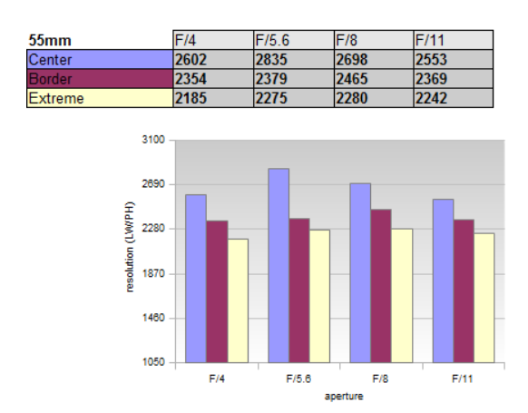

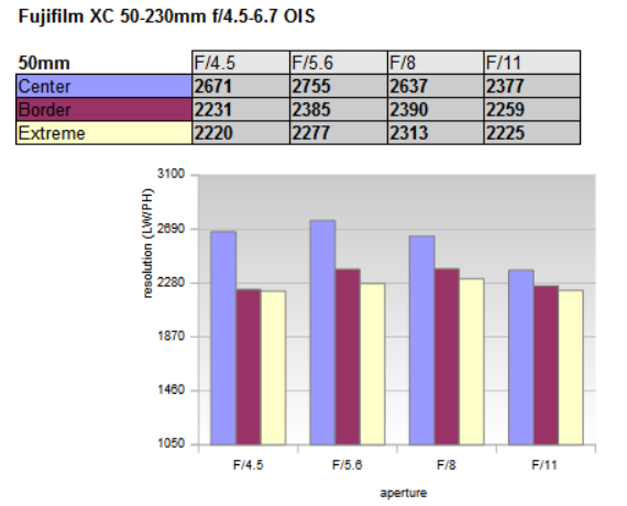

A mí, mi objetivo de kit (xf18-55) no me termina de convencer nada de nada. Es menos nítido en 50 mm que el baratisimo xc50-230. Incluso comparándolo con un 7 artisan 23mm f1.8 de 70 euros.
No sé si se debe al estabilizador como dices o a que mi unidad no salió muy lúcida de fabricación. Habrá que probar cambiando los ajustes.

Muchas gracias Xosé por compartir tus pesquisas. Yo también vengo de Canon y estoy entusiasmada con esta cámara y su objetivo de Kit pero comprobaré cómo tengo la configuración que ahora me ha entrado curiosidad.
Lo tenía en modo 1, continuo. Lo he cambiado a modo 2. Voy a hacer alguna prueba a ver si noto diferencia...
Gracias por el aporte!
Creo que viene así 'de fábrica'. La verdad es que, cuando yo lo cambié, no sabía nada de esto de la nitidez y lo hice siguiendo unos consejos de configuración para ahorro de batería. Aunque para mejorar las prestaciones del visor hice todo lo contrario y configuré el modo de rendimiento a tope :Laugh::Laugh:
El mío no lo era, y por lo que he visto en reviews tampoco, incluso comprando los 55 mm del 18 55, que es su parte más floja, están igualados.
32357
32358

Comprobado y cambiado a modo 2 yo también. Quedo pendiente del tema del visor. Una pregunta, sobre trípode hay que quitar el estabilizador y con el objetivo XC 50-230 creo que no hay mas remedio que entrar en el menú pero con el XF 18-55 es necesario quitarlo desde el menú o es suficiente desde la pestañita del objetivo?
Yo creo que con quitarlo en el objetivo es suficiente. Además de quitarlo en cámara corres el riesgo de no acordarte de volver a activarlo ...
Lo del visor está en el icono de la "llave inglesa", Control de Energía y en la opción "Rendimiento" tenéis que seleccionar "AL REND". Según había leído, esto mejora las prestaciones en general de la cámara y, sobre todo, el funcionamiento del visor. Eso sí, se reduce la autonomía.

No sé si es cuestión del control de calidad, si es el tema que comenta @Xosé Duncan (cosa que tampoco sé porque siempre tengo la cámara con el OIS desactiva o en modo "sólo disparo") o si es que, simplemente, esperamos que un zoom bastante luminoso y de tamaño muy comedido rinda igual que un Fujinon XF de focal fija.
La comparativa XF 18-55mm vs XC 50-230mm me parece bastante desafortunada porque generalmente los objetivos zoom de esta gama media rinden mejor en el extremo angular y de manera más comprometida en el extremo tele.

seguro que sera desafortunada, pero es la unica forma que tengo de intentar comparar los dos objetivos en mismas condiciones y solo puedo hacerlo con lo que tengo. tambien es cierto que es mi impresion, que puede ser totalmente equivocada por no saber sacarle provecho al objetivo pero la sensacion que me da al ver fotos sacadas con los dos zoom (el xf y el xc) es que el xc me parece mas nitido. De aqui mi duda en si mi objetivo tiene algun problema o soy yo el problema(esto lo veo mas factible?) dado que todo el mundo habla maravillas de el
he cambiado lo de el estabilizador y no veo diferencia alguna
