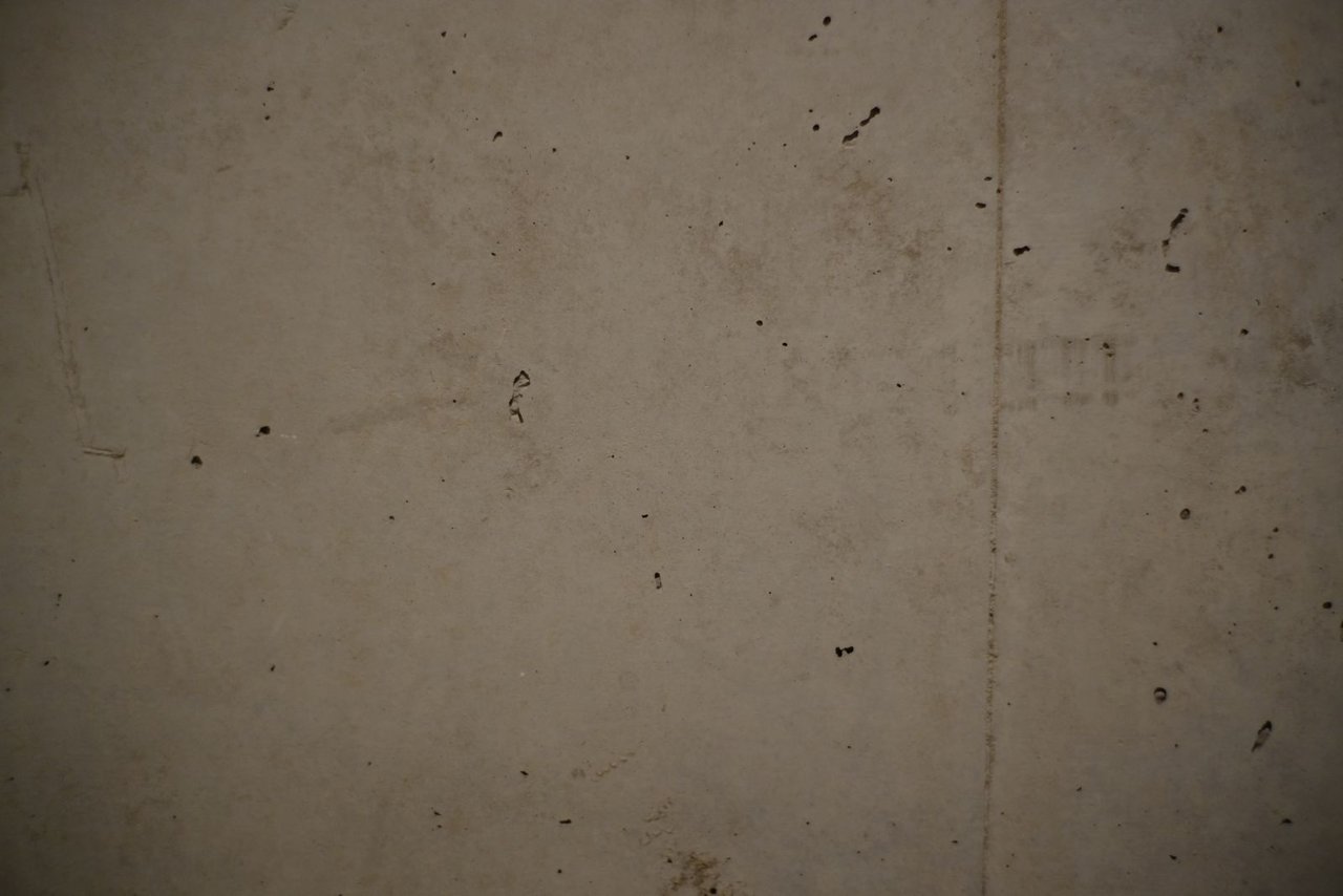

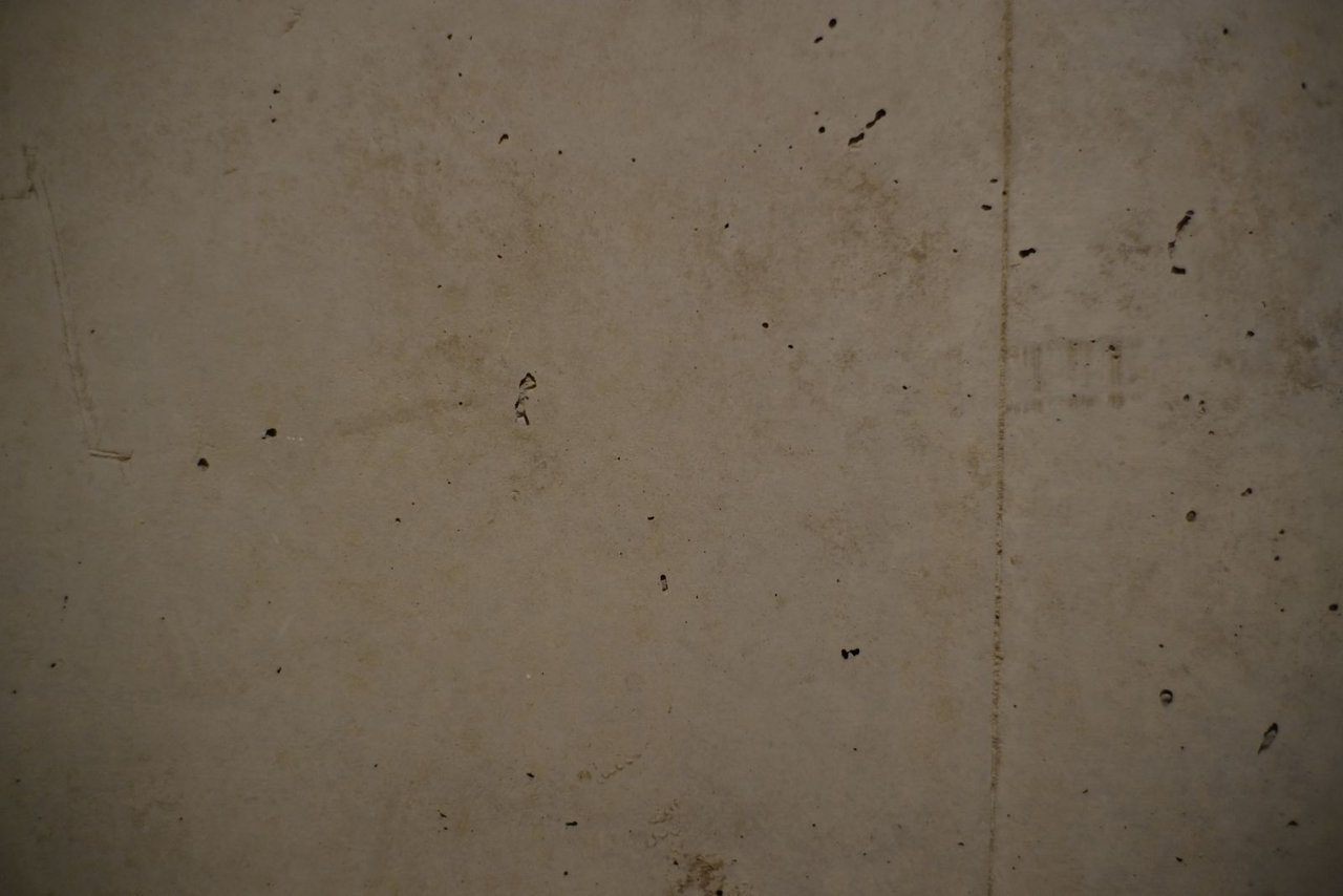

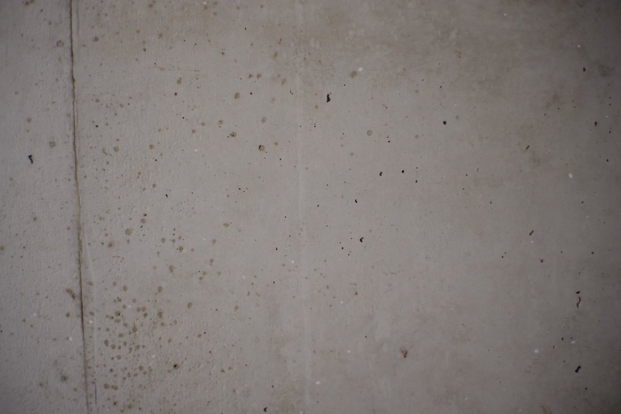

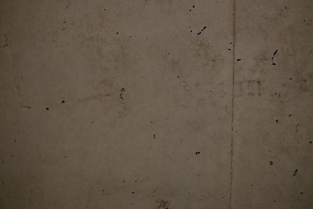

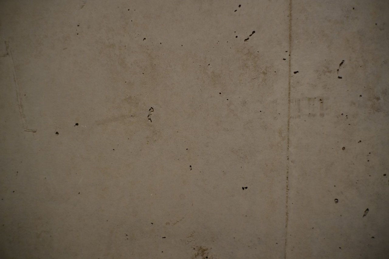

bueno, debate técnico aparte (aunque me resulta muy interesante), he hecho las siguientes pruebas que me dejan un poco desconcertado, ya que no se porque, pero parece que el fotómetro tiende a subexponer con el fuji? No se si será un efecto del procesado interno automatizado que hace la cámara con el fuji al tenerlo en su base
He hecho las pruebas con luz artificial, trípode, tirando a una pared, con ISO fijado a 800, SS en auto y he tirado en RAW+JPG para facilitarle los raw a @Guillermo Luijk .
7artisans f/1.2, SS 1/38:
7artisans f/1.4, SS 1/30:
Fujinon f/1.4 SS 1/52
A simple vista a mi me parece más oscura la del fuji

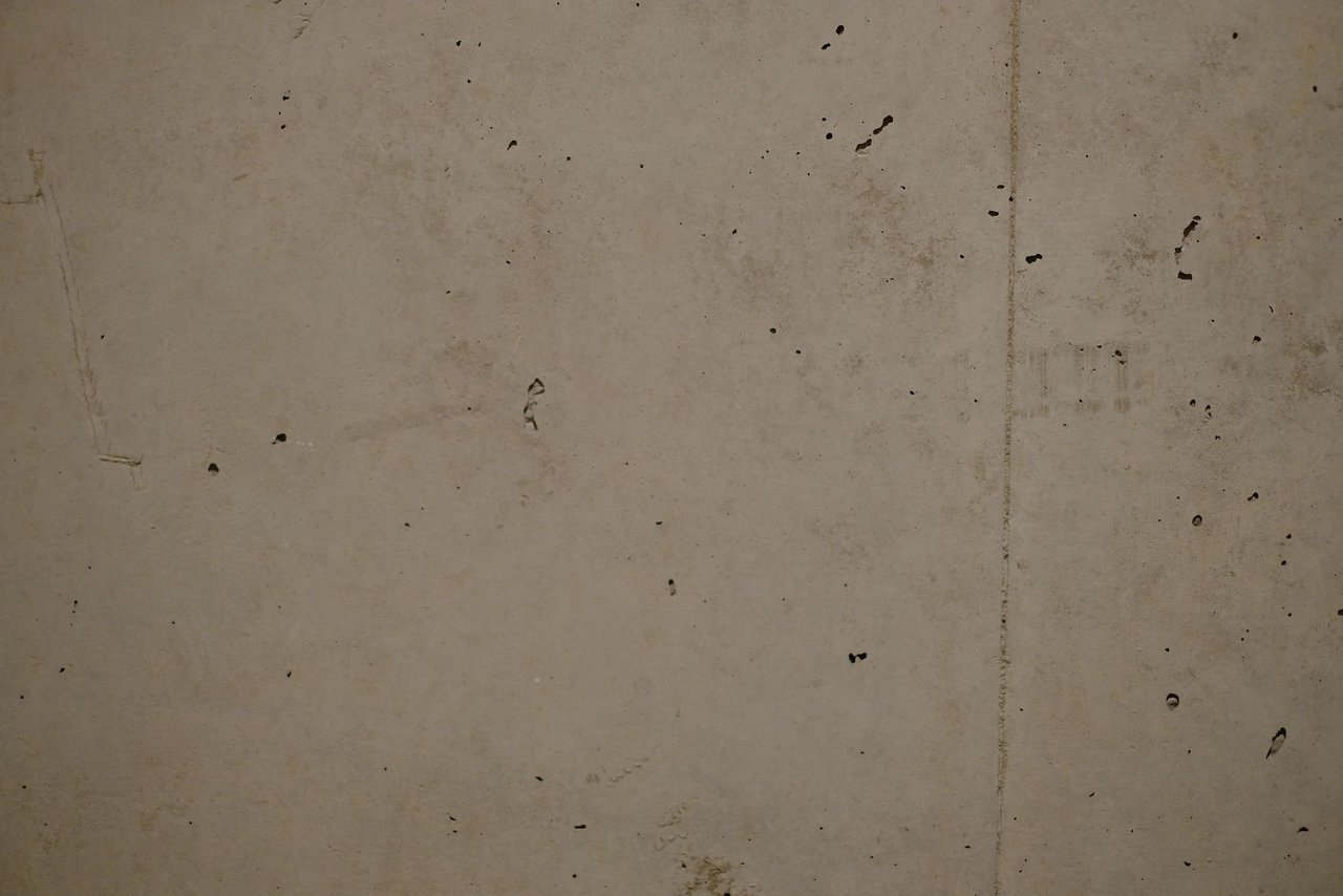

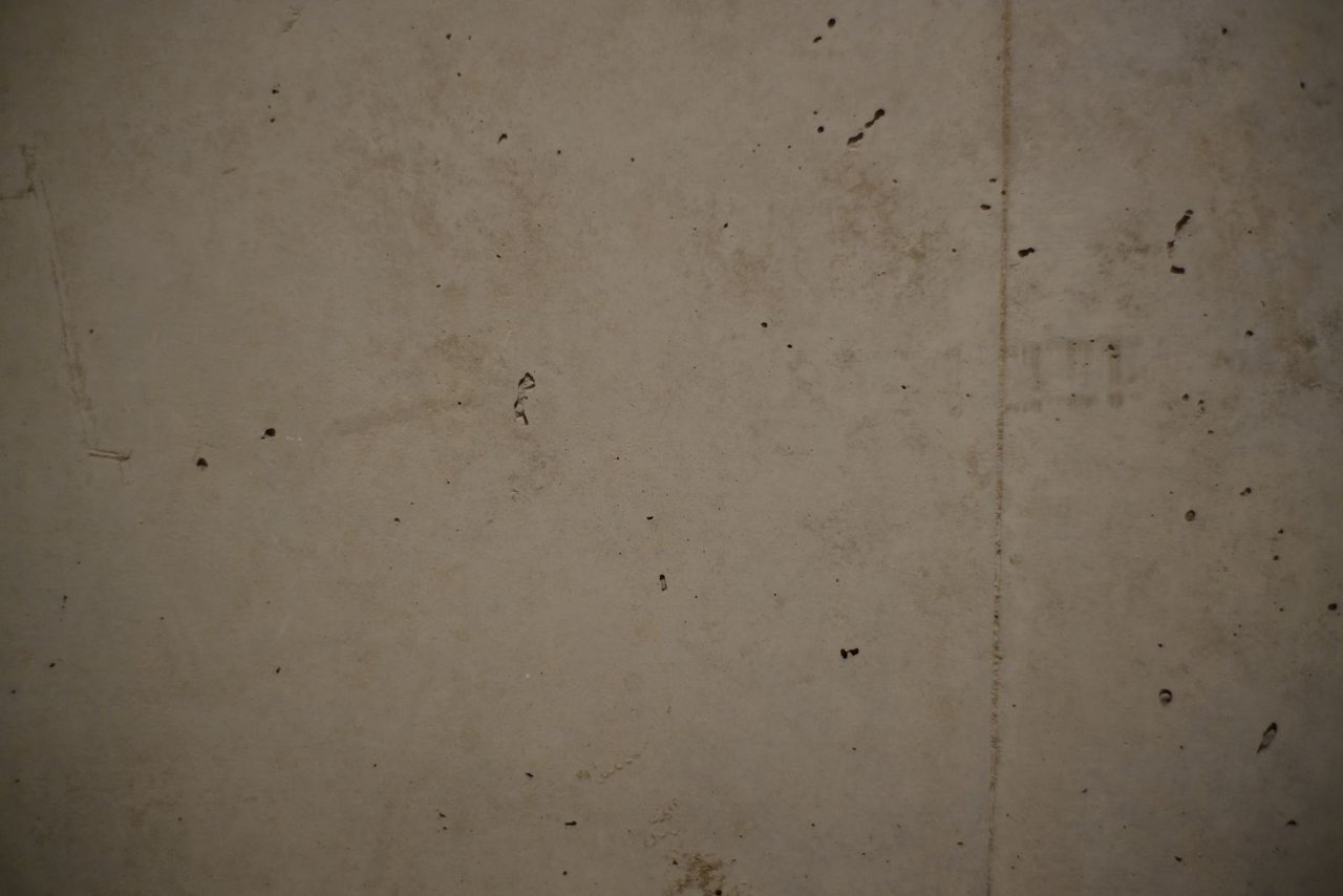

He probado, por comparar con el ttartisan 50/1.2 y ha tomado SS 1/40 para f/1.2 y 1/34 para f/1.4, que se parecen bastante a los datos del 7artisan

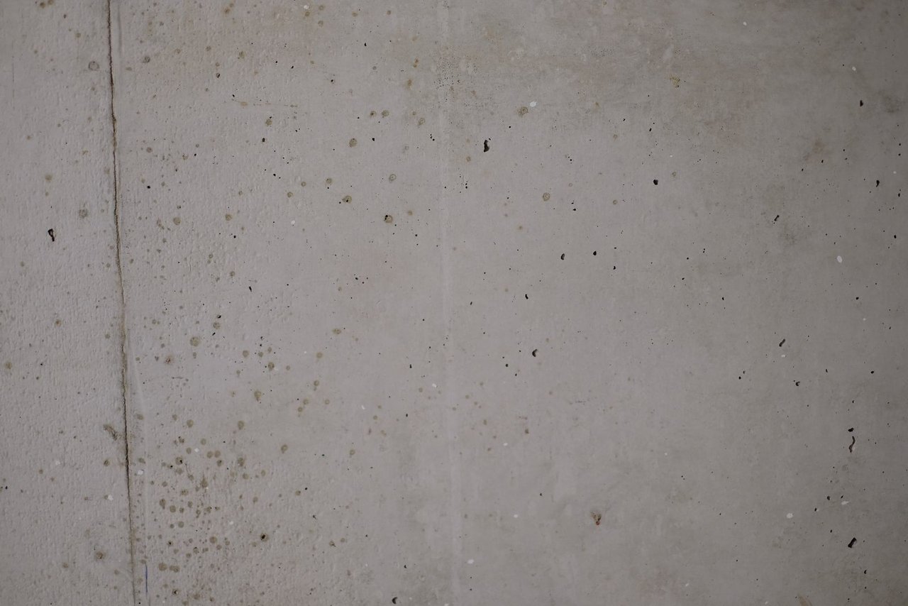

como me ha extrañado, he vuelto a hacer la prueba a la inversa, fijando ISO a 800 y SS a 1/30. Nuevamente me parece más luminoso el fuji
fuji a 1.4:
7artisans a f/1.2:
7artisans a f/1.4

aqui la traigo. Iso 200 (ya sabes que fuji empieza con ISO base en 200, no en 100), SS 1/8. La cámara es una xPro2.
Fuji a f/1.4:
7artisans a f/1.2:
7artisans a f/1.4:
Fácil, no son aperturas reales y es marketing. Lo de artisans digo, más claro agua.
En realidad, cualquiera que se lea el enlace puesto por @vichenso al blog en el que Valentín Sama da una "clase magistral" sobre el tema, entenderá que tal afirmación es rotundamente falsa.
7Artisans "engaña" tanto como lo hace Fuji o cualquier marca que solo proporcione el numero F a un usuario que se interesa por la "luminosidad" real de su objetivo.
