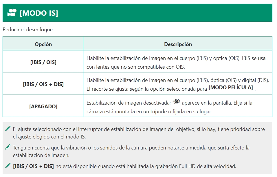

2. Por otro lado, tengo un 18-55mm y un 23mm f2 y estoy algo perdido, ya que nunca he tenido una cámara con sensor estabilizado. Entiendo que el primero, al tener OIS, ayudaría al IBIS a la hora de realizar fotografía nocturna o de baja velocidad, en detrimento del 23mm, no?
Respecto al DIS, por lo que he visto solo sirve para vídeo, pero no sé si lo soléis usar, o solo usáis la estabilización mecánica y luego estabilizáis por software.

En cuanto al IBIS, a mí me parece bastante conseguido. Con el 55-200 (que también es estabilizado) se puede disparar, no sé si los anunciados 5,5 pasos menos, pero sí que te puedo asegurar que se nota... No tengo objetivos sin OIS, por lo que no puedo opinar sobre cómo se comportará; pero, no creo que defraude, y menos con un 23 mm. En el manual, por supuesto, indica que se puede usar el IBIS con lentes que no dispongan de OIS.
En cuanto al DIS, la verdad es que mis conocimientos para vídeo son bastante limitados, lo único que puedo hacer es enviarte lo poco que dice el manual.

El tema del estabilizador yo lo usaría tanto para fotografía con poca luz a mano alzada, como para hacer algunos planos de vídeo. Esto, sumado a la pantalla abatible, el agarre y los modos C, son las cosas que me llaman la atención de esta nueva gama, pero me echa para atrás el tema de los diales.

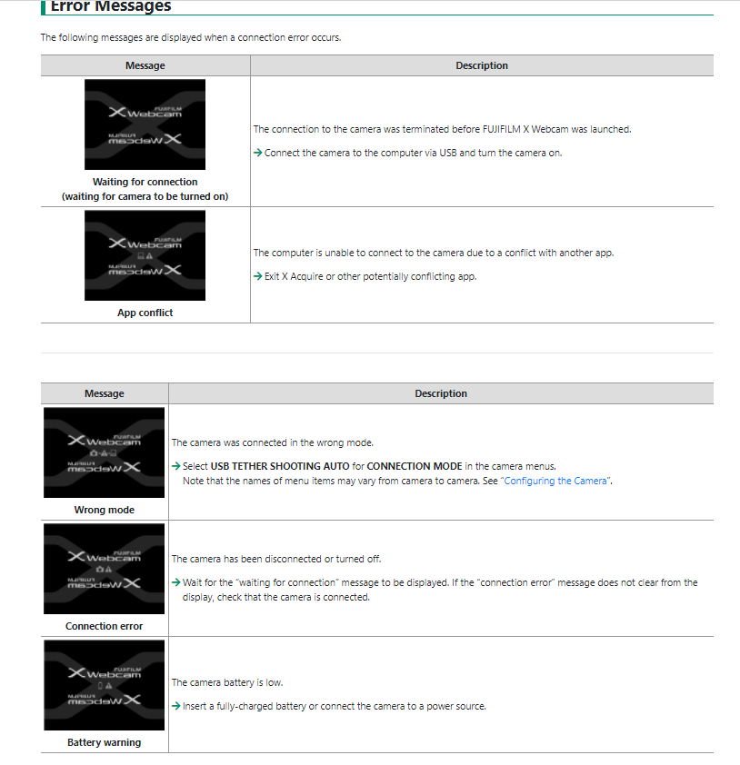

Y esta ya es de regalo :) Ya que este modelo permite utilizarla como webcam, sabes si una ves instalado el software de Fuji en el ordenador, basta con conectar la cámara por USB-C para que emita la imagen y a la vez le de carga? Porque no me veo usándola durante un buen rato con una batería.

El software para convertir algunas Fujifilm en webcam es este: FUJIFILM X Webcam | Software | FUJIFILM Digitalkameras X Serie & GFX -Deutschland
Si quieres probarlo, igual te viene bien para usarla la S10 en esta época de videollamadas y streaming, y así tener una buena calidad e imagen. Yo al menos es uno de los usos esporádicos que le daría en un principio, pero claro, habrá que ver si el USB-C da la señal y alimenta correctamente.

He echado un vistazo al SW y sí que tiene buena pinta, pero hoy por hoy no necesito un sistema tan sofisticado. Me conformo con las videollamadas del whatsapp 🤓...
No obstante, y desde la mayor ignorancia, me temo que no permite simultanear la carga y la gestión de la imagen, porque entre los mensajes de error que menciona la app Fujifilm X Webcam, precisamente, aparece uno que informa que la batería está descargada...

Ver el adjunto 57571
Gracias compañero por probar el software.
La verdad es que es curioso cuanto menos, ya que con la duración que tienen estas cámaras en vídeo, no sé hasta qué punto es productivo usarlas como webcam, si no se puede alimentar desde el mismo ordenador. A ver si algún compañero ha usado alguna vez una Fujifilm para hacer streaming o algo parecido.
