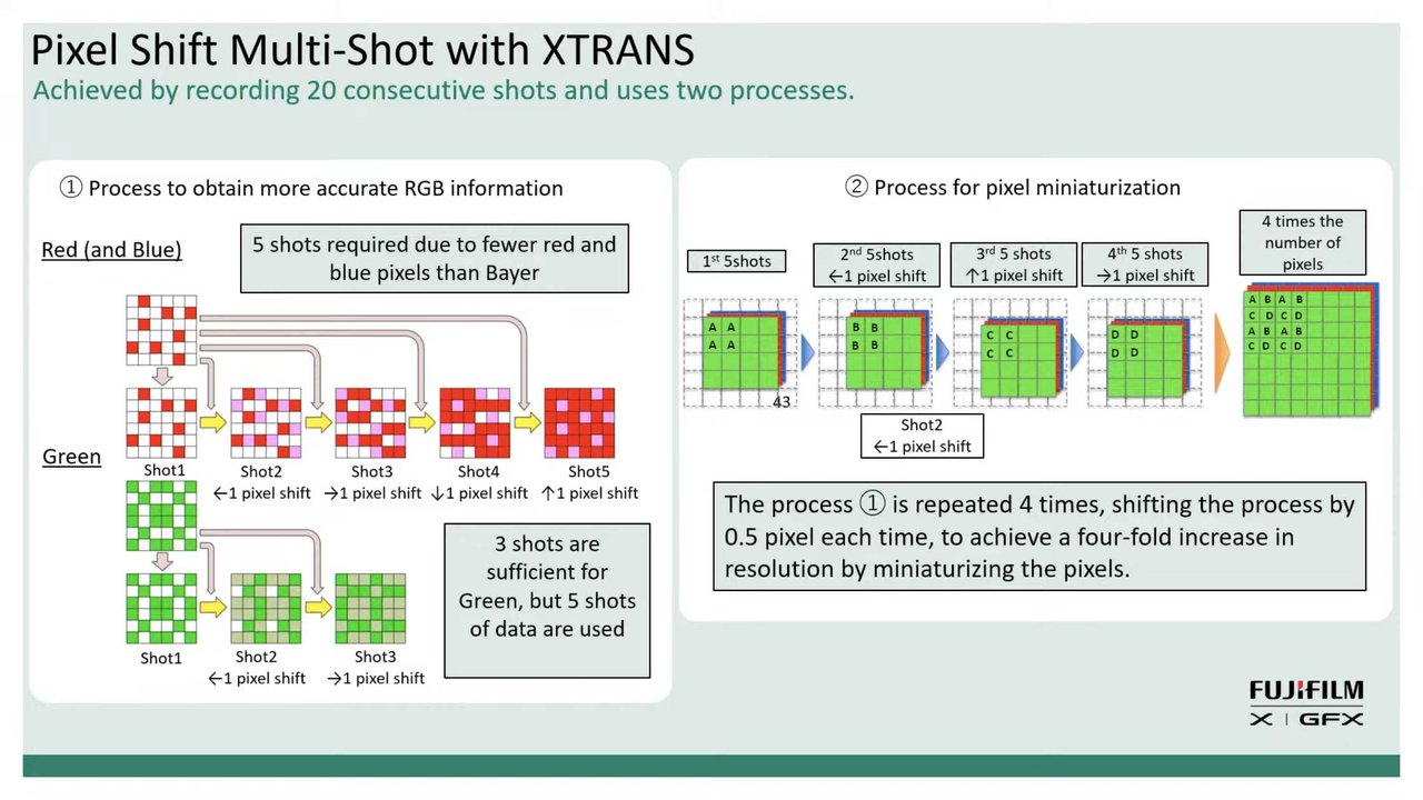

Lo que no termino de entender es cómo trabaja el pixel shift de Fuji. Teóricamente toma 20 imágenes moviendo medio píxel y luego en el software de combinación puedes elegir entre solo color preciso o añadir la alta resolución. Cuando eliges el primero nunca da error y con el segundo siempre. Y no es algo que nos haya ocurrido a nosotros, en varios canales de Youtube he visto que pasa lo mismo.
La Sony A7R IV te da a elegir entre 4 tomas moviendo un píxel para mejorar el color y 16 más moviendo medio píxel para aumentar la resolución. Pero al final el resultado es igual que en Fuji, solo merece la pena para superar la matriz. Me refiero a pruebas que no están hechas por la misma Sony o embajadores e la marca, en este caso todo es cojonudo.
He encontrado este gráfico de Fuji pero en realidad no me aclara mucho, no sé si alguien es capaz de entenderlo mejor que yo
Tengo la duda de que Fuji desplace siempre medio píxel (quizás hace como Sony) porque parece que hay un problema en la precisión del desplazamiento cuando se trata de medio píxel, común a Sony y Fuji.

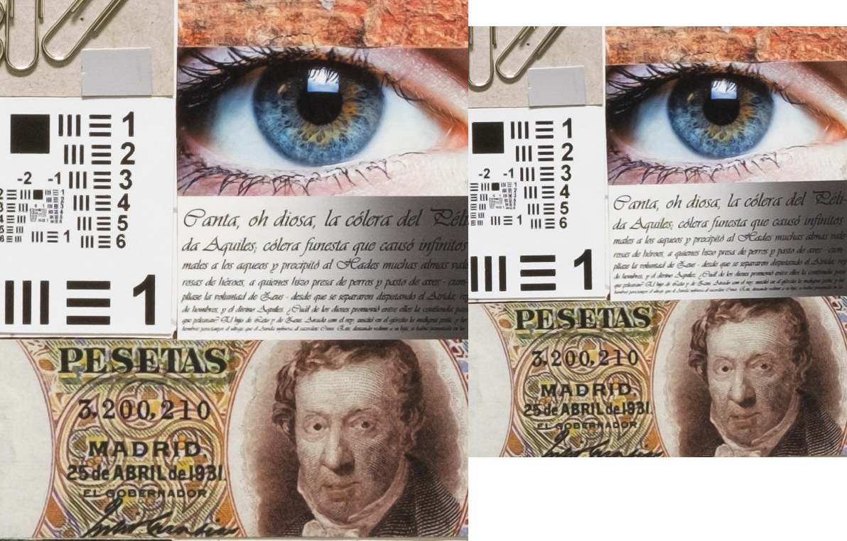

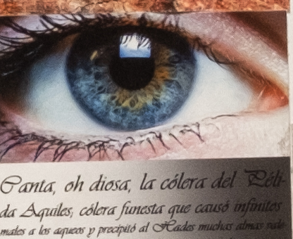

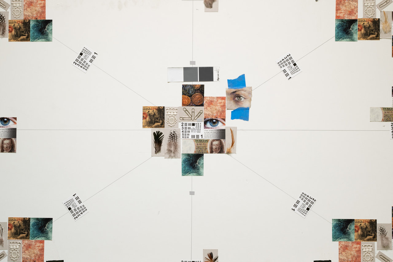

RESOLUCIÓN EFECTIVA:
Hemos utilizado el Fujinon 90mm f/2 a f/8 por ser una lente de garantías para extraer todo el potencial del nuevo sensor. Sobre trípode por supuesto.
Primero la imagen total
Ver el adjunto 87309
Un detalle, a la izquierda la T5 y la derecha la T4
Ver el adjunto 87310
Hay claramente una mejora en la resolución de los detalles finos. Si en Photoshop se escala la de la T4 para que tenga la misma dimensión que la de la T5 no se gana nada de detalle, incluso se vería más claramente la diferencia.

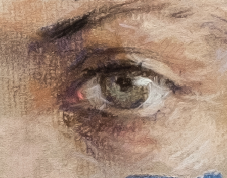

Por ejemplo este ojo
Ver el adjunto 87313Ver el adjunto 87314
En Internet no se ve tan claramente como en Photoshop pero es evidente la ganancia en resolución y microcontraste de la imagen no interpolada de la izquierda (no hay más que ver el párpado). También la pureza del color; si nos fijamos en la parte del iris naranja y amarilla en la imagen interpolada vemos que tiende a desaturarse por el contacto con los azules que tiene alrededor, una especie de contaminación de un entorno en el que predominan sus complementarios los azules. Si embargo el color de la imagen de la izquierda es perfecto, cada píxel sabe el color que ha recibido.

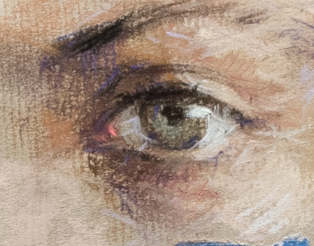

En este otro detalle se puede ver quizás aún más claro, también un ojo pero esta vez pintado a propósito para ver cómo resolvía la dificultad de conservar unos trazos violetas en un entorno de matices cálidos
Ver el adjunto 87315Ver el adjunto 87316
El archivo RAF interpolado de la derecha es incapaz de adivinar de qué color se trata y tiende a representarlo como un gris mientras que el de la izquierda nos entrega el violeta mucho más saturado. Una vez más el entorno se come los pequeños matices de color discordantes. Por no hablar de la fidelidad del contraste y del microcontraste.
