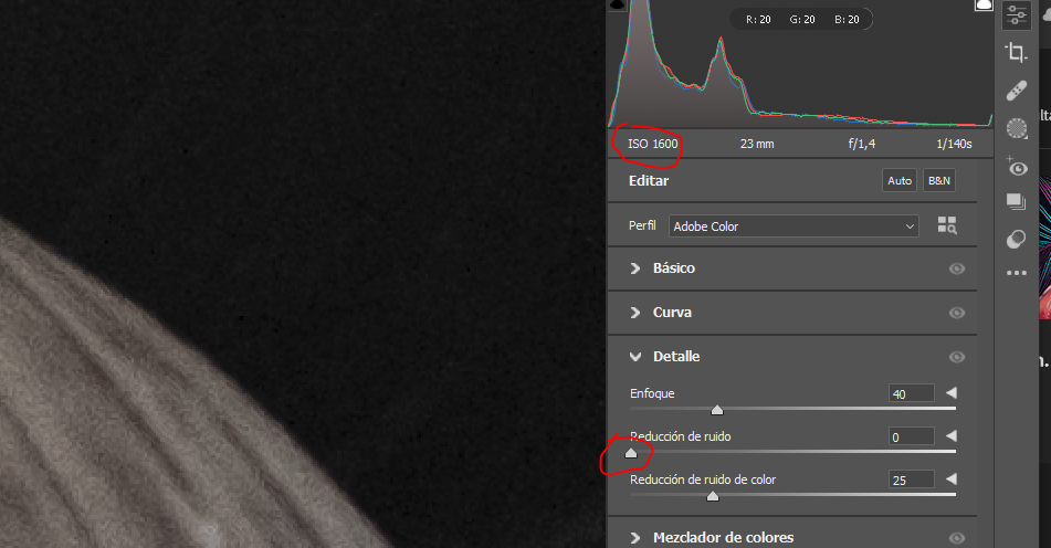

He hecho las fotos de una boda de unos amigos íntimos ( Yo no quería, pero tienen confianza plena en mí y se empeñaron " Yo en su lugar no lo habría hecho pero..." ) siempre hago fotos en la boda de mis amigos para mi recuerdo, pero digamos las fotos oficiales las hacen los fotógrafos digamos profesiones y yo estoy a mi aire haciendo algunas fotos para el recuerdo, pero en esta ocasión era yo el único fotógrafo.
He tirado con la X H2 con ISO 500 subexpuesto en cámara -1EV, velocidades de unos 1/20 sg y f2,8 y el punto que me falta de luz para una buena exposición me lo ha dado dos flashes de zapata, uno en cámara y otro sujetado en mano de un amigo del novio, esto para las fotos del interior.
Sin embargo las fotos del exterior a ISO 125 F 5,6 y velocidades altas, es una maravilla de definición y de colores
Pues bien, a ISO 500 ( dos puntos sobre el nominal ) y en el RAW tenia ruido, no mucho pero lo tenia( para mi exigencia no me serbia ) , por lo que he pasado todas las fotos por Pure RAW 2 y se acabaron los problemas, prácticamente sin perder detalle se ha llevado todo el ruido, con lo que la foto queda perfecta y si además si necesito subir las sombras, las subo sin problemas 2-3 puntos sin ruido.
Si eres exigente con el ruido bajo mi punto de vista la X H2 / XT5 no es la cámara ideal, ahora bien el Pure RAW hace maravillas y obtienes unos excelentes resultados.
No tenga pruebas objetivas con ISO´s más altos, y a 1600 ISO para mi ya es demasiado y seria mi limite ( aunque lo pase por Pure RAW, por ejemplo en las bodegas Barbadillo el pasado día 2 de Enero
Detalle RAW sin tocar nada
Aunque la foto una vez pasada por Pure Raw es totalmente pasable.
Comprendo que el nivel de exigencia para cada uno es muy diferente, a mi el ruido no me gusta nada.
Lo que es también una autentica ventaja es retocar los retratos con esos 40 Mpx, es una gozada los resultados.

Veo algo de ruido y sobre todo los típicos artefactos de Adobe con los X-Trans.
También hay que tener en cuenta que no es sólo el ISO, esta escena parece que está muy pobremente iluminada, eso también aumenta el ruido
