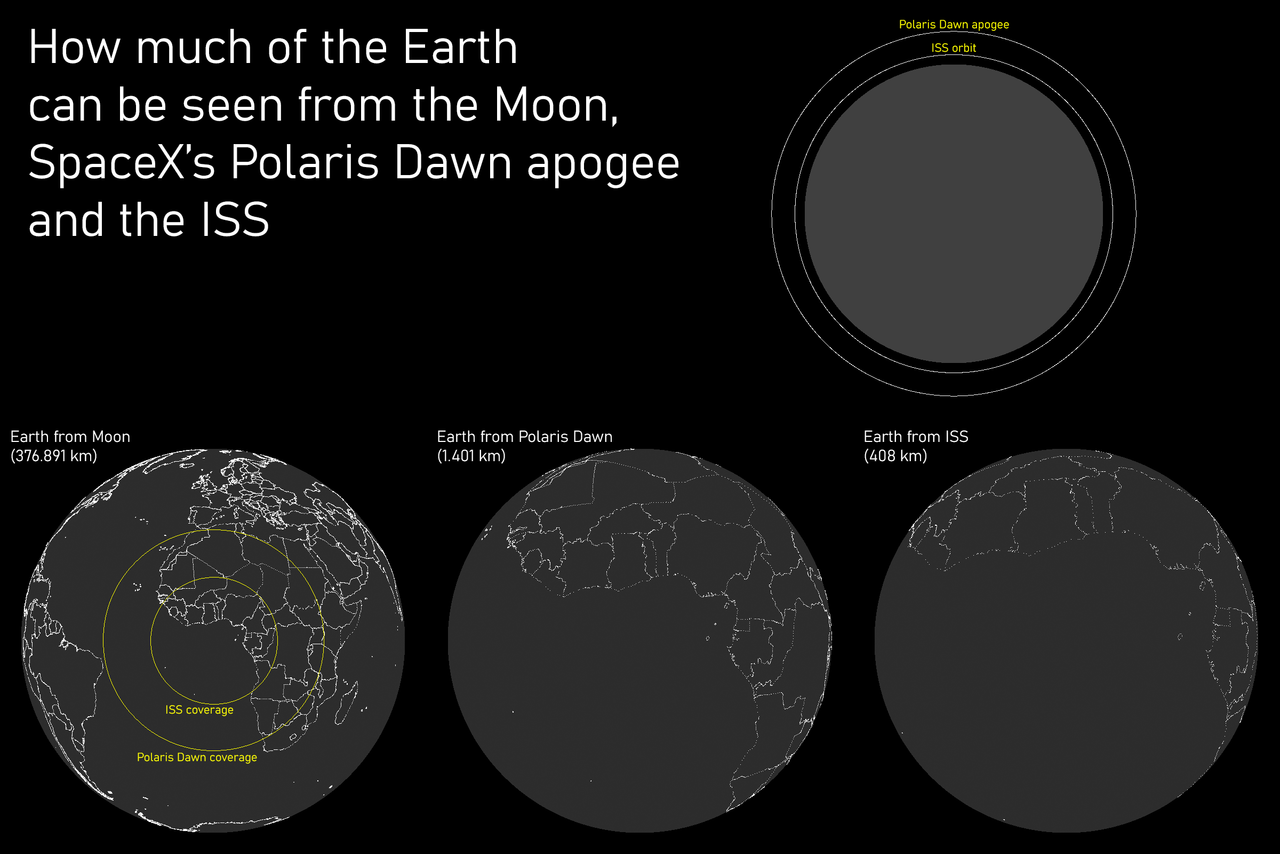

Ayer la misión Polaris Dawn de SpaceX superó los 1.400 km de altitud en su segundo día en órbita. Si en el apogeo los pasajeros se asomaran a un ventanuco de la cápsula, ¿cuánto podrían fotografiar de la Tierra? Bastante más que los astronautas de la ISS al orbitar a mayor altitud, pero todavía no llegarían a poder abarcar África de un plumazo por ejemplo.
En base al horizonte de ocultación que impone cada altitud, he simulado la vista que se tendría de la Tierra desde la cápsula de SpaceX en su apogeo, comparándola con la que puede lograrse desde la ISS y desde la Luna. Las imágenes corresponden a una proyección rectilínea, es decir la que se obtendría con un objetivo ultraangular lineal, no un ojo de pez.
El ángulo de visión (FOV) requerido para capturar toda la Tierra desde cada punto es:
Artículo: https://www.overfitting.net/.../fotografiando-la-tierra...
- ISS: ~140º (diagonal de un ultraangular de 8mm en FF)
- Polaris Dawn: ~110º (diagonal de un ultraangular de 15mm en FF)
- La Luna: ~1,9º (diagonal de un teleobjetivo de 1.300mm en FF)
