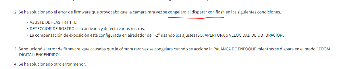

Mejoras en la X H2 con la versión V2.0.
Soluciona la congelación de la cámara al utilizar el Flash.
