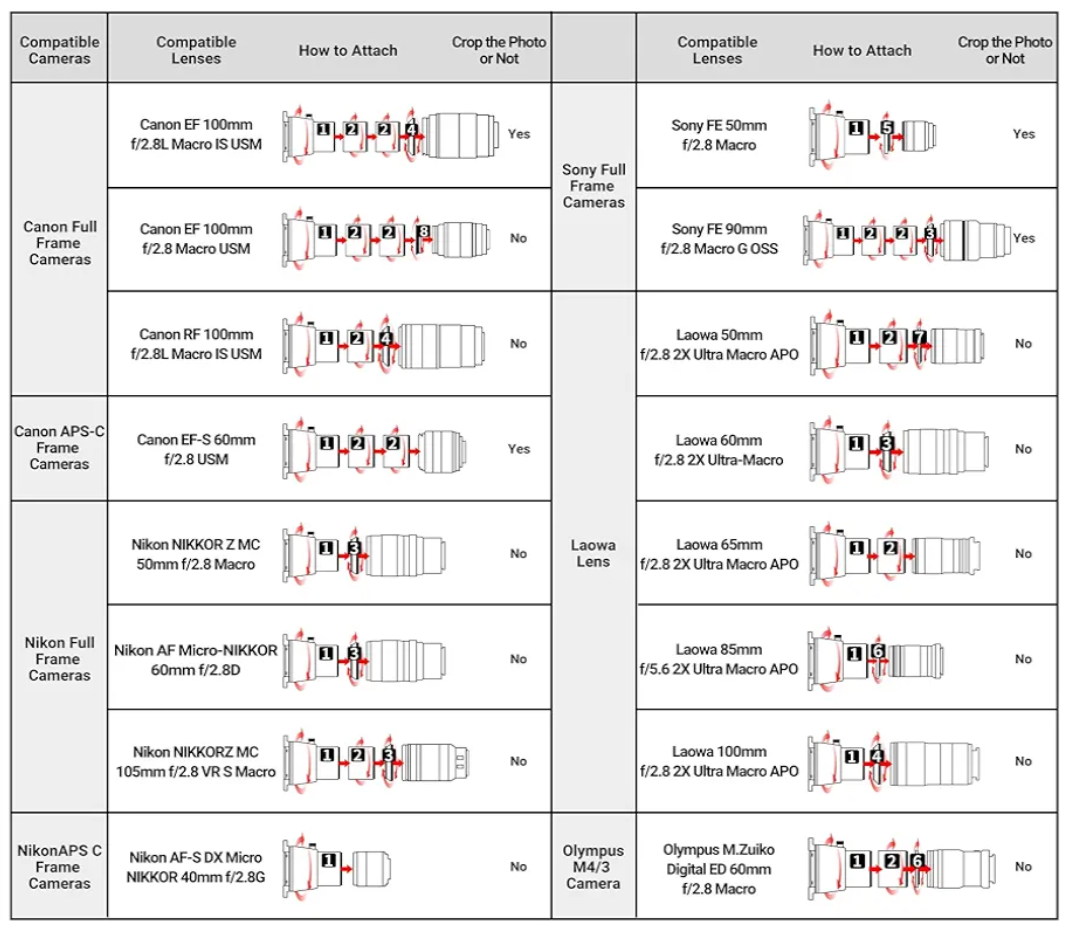

Si incido que para mucha cantidad de negativos de 35mm lo mejor es un escáner dedicado, por contra de el tinglado que representa, cámara, objetivo, mesa de luz, polvo, mueve cuadro a cuadro, etc. Tengo un escaner un Epson 4990, pero es ridícula la calidad que da para este formato. Yo uso esto que compré en Amazon y junto a cámara y macro bastante contento las veces que lo he usado.

Con la vuelta al 35mm el fujinon 60 macro no cubre completamente el fotograma, para formato medio va sobrado y pienso seguir usándolo pero ahora necesito cubrir el formato de 35mm
Ya tuve el 7Artisans 60 macro y quedé muy satisfecho pero me pregunto si conseguiré el mismo resultado sin pérdida de calidad con el 60mm y unos tubos de extensión y de paso me ahorro unos eurillos
¿ Se resienten las esquinas con los tubos de extensión ? Esa es mi preocupación, el uso va a ser exclusivamente para digitalizar y quiero la mejor nitidez posible de esquina a esquina.
O eso o vuelvo a comprar un 7Artisans o alguna marca equivalente tipo Meike, Laowa, etc ...
EL Fujinon 30mm macro parece cubrir bien y por lo visto tiene calidad sobrada pero barato tampoco es y todavía no hay muchos de 2º mano
¿ Que opináis ?

Estoy planteándome digitalizar negativos de color (35 mm) utilizando el objetivo Olympus 60 mm 2.8 macro.
Me ha gustado el dispositivo que menciona @Muela (https://www.amazon.es/dp/B09TQ18RMR/?tag=fujistas-21), pero antes de comprarlo tendría que aprender a quitar el tinte naranja que tienen los negativos. He probado con PS (cruvas) pero no consigo ningún resultado aceptable.
¿Cómo lo hacéis vosotros? ¿utilizáis algún software específico? Agradecería alguna orientación.
Se que existe el Negative Lab Pro, un plugin para photoshop pero yo nunca lo he probado, solo he digitalizado BN y diapositivas y de lo poco que intenté directamente de negativo color nunca conseguí un buen resultado
En realidad, aunque no haya ningún cristal de por medio, estás cambiando la forma en la que la lente está pensada para proyectar a una distancia concreta. Se exageran los defectos como aberraciones cromáticas, entre otros.
La lente sigue proyectando a la misma distancia.
O veo ningún cbii en eso, el sensor no se ha movido de sitio.
Lo único que cambia es que antes de usar los tubos no podía darte esa ampliación simplemente porque las lentes de enfoque no podía alejar tanto el plano de la lente equivalente del sensor.
Al suplementar con tubos ahora ya no hay ese problema y si lo puede alejar lo suficiente.
Lo que no puede es acercarla por déjalo de una distancia mínima fijada por la estension de los tubos y por tanto no podrá separar ese plano de lente equivalente a la distancia de la focal y enfocar a infinito.
No podrás enfocar azinfinito y a distancias alejadas pero si a distancias más cercanas que antes y por tanto lograr mayor ampliación.
Pero eso no afecta a la distancia donde la lente enfoca que seguirá siendo sobre el sensor que no se hao ido de sitio
Coincido con el compañero @Vancete en que los tubos de extensión magnifican los posibles defectos ópticos que pueda tener un objetivo.
En el caso las aberraciones cromáticas es fácilmente comprensible. Al aumentar la distancia entre el plano nodal y el plano focal (la distancia de proyección) mediante los tubos de extensión, aumenta la magnitud de la aberración. Simple trigonometría y simple lógica. Esto también afectara a la nitidez.
Y esto explicaría el mal resultado del Nikkor 105f2.5 AI del video..
Usé un tiempo un adaptador K&F Concept de Canon EF a Fuji X para un Sigma 105 2.8 macro y también aumentaba las aberraciones cromáticas y en consecuencia algo la nitidez.
Sin embargo en original Canon de EF/EF-S a Canon M iba perfecto con el mismo Sigma.
Supongo que se debe a que la tolerancia sea mínima.
Si además estamos hablando de un objetivo que no esté optimizado para distancias muy cortas como ese 105, los problemas se suman, o multiplican.
