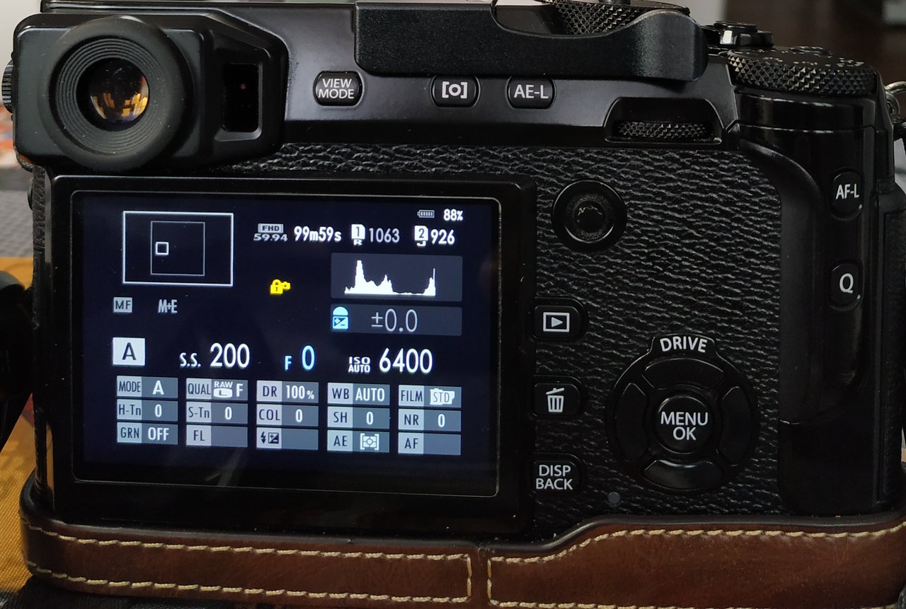

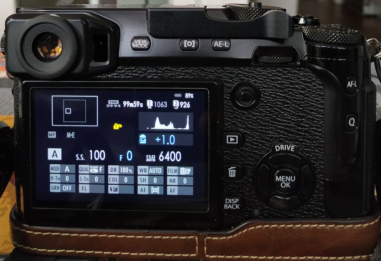

Ver el adjunto 62678Ver el adjunto 62677
