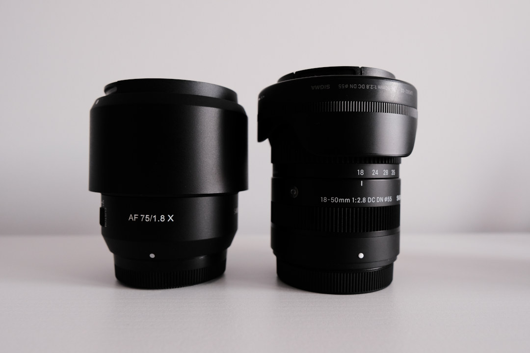

A priori me parece un objetivo de bastante calidad y con buenos acabados. Sobre todo llama la atención lo poco que pesa y ocupa para ser un 75mm tan luminoso. Aquí tenéis una comparativa junto al Sigma 18-50mm:

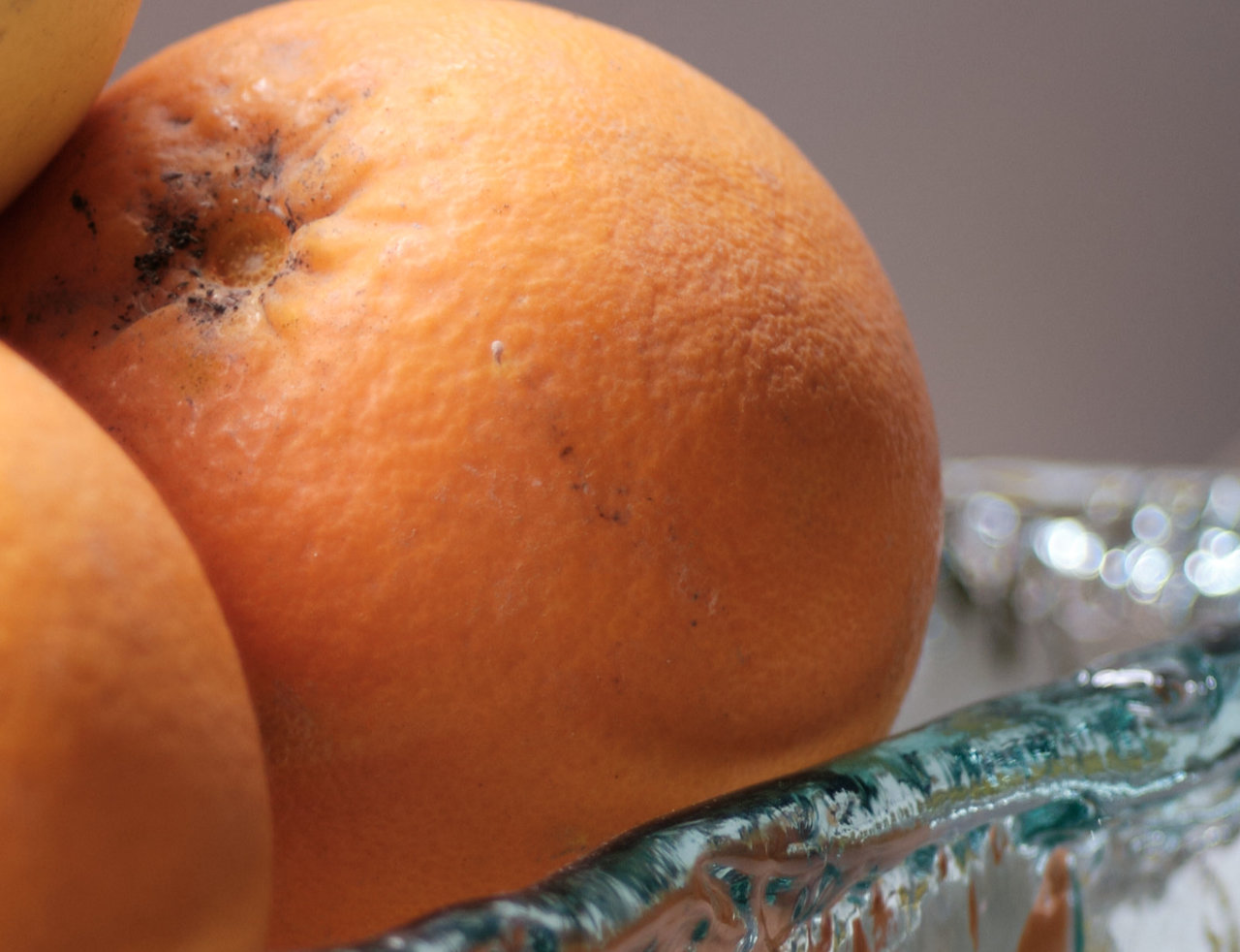

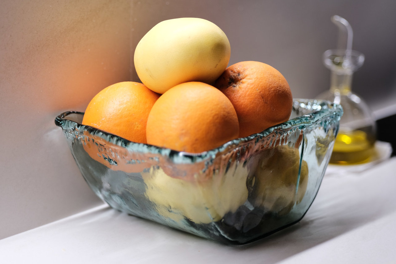

Al principio parecía que el AF no iba fino, pero era más bien porque estaba muy cerca de las cosas. Se hace raro tener tanto zoom en algo tan pequeño. En cuanto te alejas empieza la magia. El AF es bastante rápido y preciso, tiene un bokeh precioso en mi opinión, aunque claro, cuidado con el f1.8 porque desenfoca enseguida a pocos centímetros, mirad por ejemplo este frutero. El foco lo tiene la segunda naranja, y la primera ya aparece notablemente desenfocada:

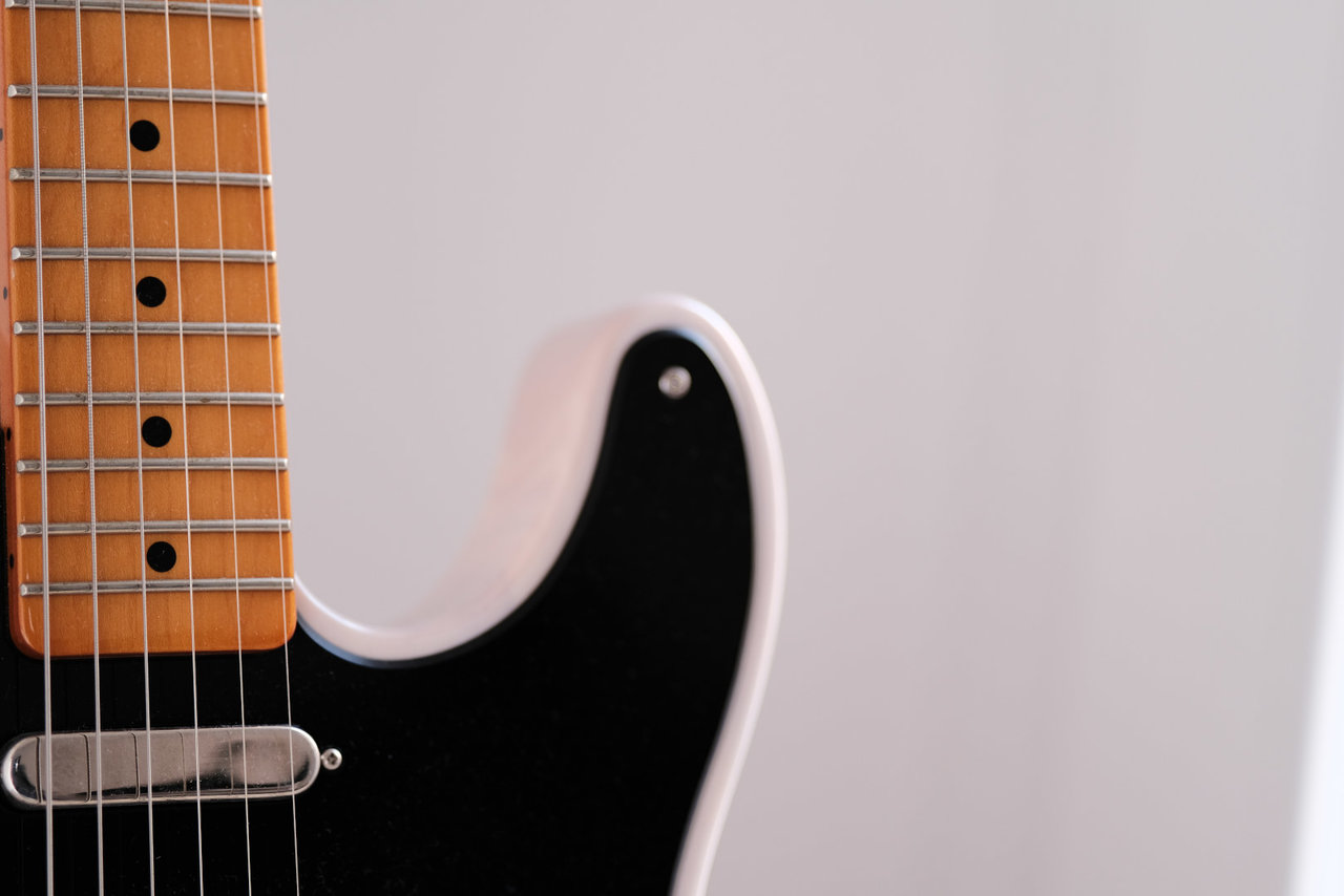

Lo mismo pasa con la guitarra, habría como mucho 1cm de distancia entre el mástil y el cuerpo:

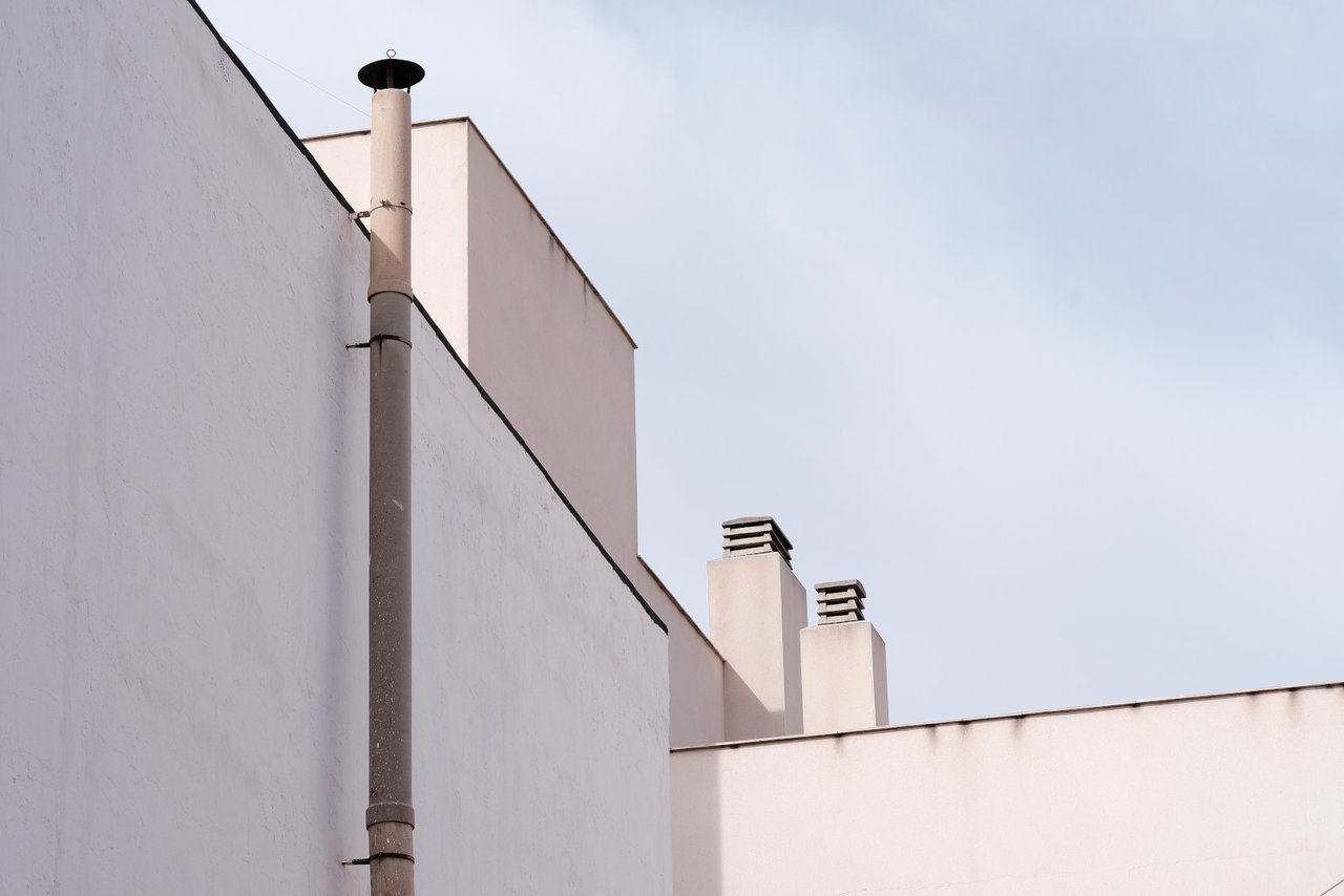

Este balcón lo tendré como a 4m de distancia, pues atentos al desenfoque:

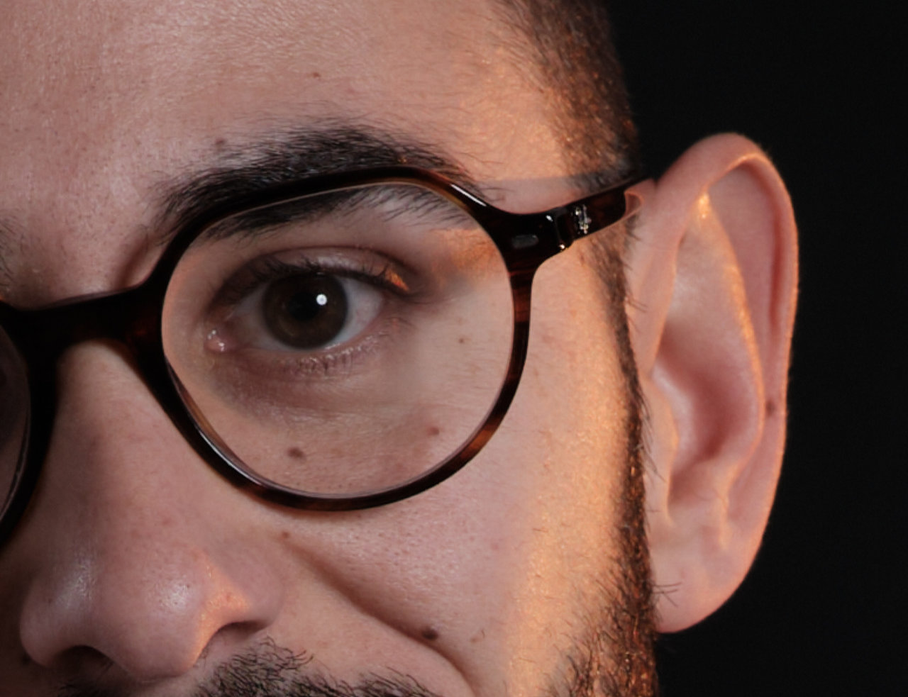

Aquí un servidor, la foto me la ha hecho mi profe a f/2, para comprobar precisamente el desenfoque. Como cabe esperar, solo hay un ojo en foco, ni nariz, ni orejas, ni siquiera el otro ojo:
Bajando a f4 enfocamos toda la cara, siendo este un buen punto de partida para este tipo de retratos:
Recorte al 100%:
Recorte al 200%:
Mejor aún a f5.6:
Recorte al 200%:
Mi conclusión: la nitidez no es mala, pero no es la mejor. Diría que está un puntito por debajo del Sigma 18-50mm, que es el que estaba utilizando hasta ahora para casi todo. A cambio gano más luz y un poco más de focal. Para estudio creo que sigo prefiriendo el Sigma, pero para foto de calle, sobre todo de noche, así como para retratos de exterior donde quieras un desenfoque pronunciado podría ganar el Samyang. Seguiré haciendo pruebas para comprobarlo.
