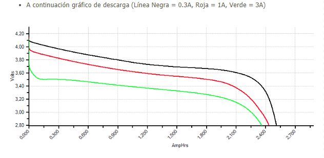

Para saber el estado de carga exacto de una batería habría que descargala totalmentemonitoreando en voltaje y los amperios e integrar los resultado a lo largo de la descarga. esto es la única forma de medirlo exactamente.
Ahora bien se necesita saber cuando esta puesta en la cámara cuanto durará y aquí es donde el método que se usa es función del voltaje de la batería, algo parecido cuanto más voltaje en puntas mas capacidad le queda, cosa que es cierto pero con matices, ya que depende:
- Del nº de cargas y descargas que haya tenido la bateria.
- Si viene de un estado en reposo ( se acumulan cargas en las puntas ) o en un estado de funcionamiento, la tensión baja y luego la recupera.
-La temperatura.
-Resistencia interna
-De los amperios que vaya a sacar cuando más amperios/mah más se calienta y menos dura
-La función de descarga no es lineal, según el estado de carga y de la intensidad de descarga
Y seguro de alguna más que se me olvida.
Por lo tanto para mi va bien el sistema de rayas y me sobra ya que decir que una bateria de litio esta al 95% es inexacto, al menos si no se acompaña con la torelancia. Además ese 95% se refiere a cuando estaba nueva o al 95% de su estado actual que puede ser un 80% del 95% por ejemplo.
