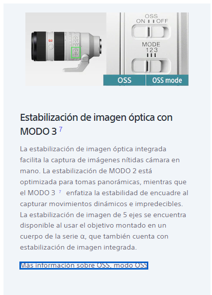

Como he dicho antes refiriéndome a cámaras réflex del 2013 pero por lógica y física, afecta a las modernas. Una óptica estabilizada (Por ejemplo una Nikon con VR) puede perder calidad respecto a una que no este estabilizada ya que para que una lente este estabilizada debe de tener una serie de lentes las cuales se mueven, para contrarrestar el movimiento, desplazándose estas en la dirección contraria. Obviamente una lente o grupo de lentes que se mueven van a dar peor calidad que si están fijas. Además por lo menos en las ópticas mas antiguas el estabilizador solo se activaba cuando este era necesariamente imprescindible ya que 1) consumía mas batería, 2) las averías son mas posibles, 3) restas calidad.
A este movimiento de las lentes internar que repito SI restan calidad había que sumarle el problema del la falta micro enfoque que se tenia que corregir, corrección disponibles en no todos los modelos de réflex. Problema el cual NO se tiene en cámaras sin espejo ya que estas obviamente carecen de espejo que moverse.
Por tanto al compañero @minitt le aconsejo de nuevo la estabilización en la lente solo cuando se valla a usar que la necesites, si vas a disparar a 1/500 dudo que necesites estabilización, ósea conéctala solo cuando la vallas a gastar. Usarla y la desconectarla. Tener una lente o un grupo de lentes que se mueven innecesariamente es contraproducente, de estabilización en el cuerpo no digo nada ya que por experiencia propia no se y yo solo hablo de lo que se.
