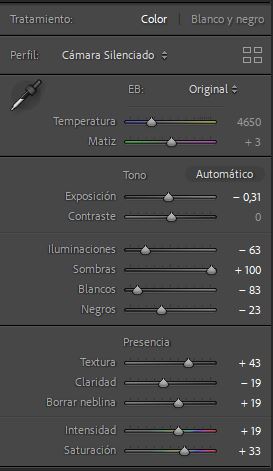

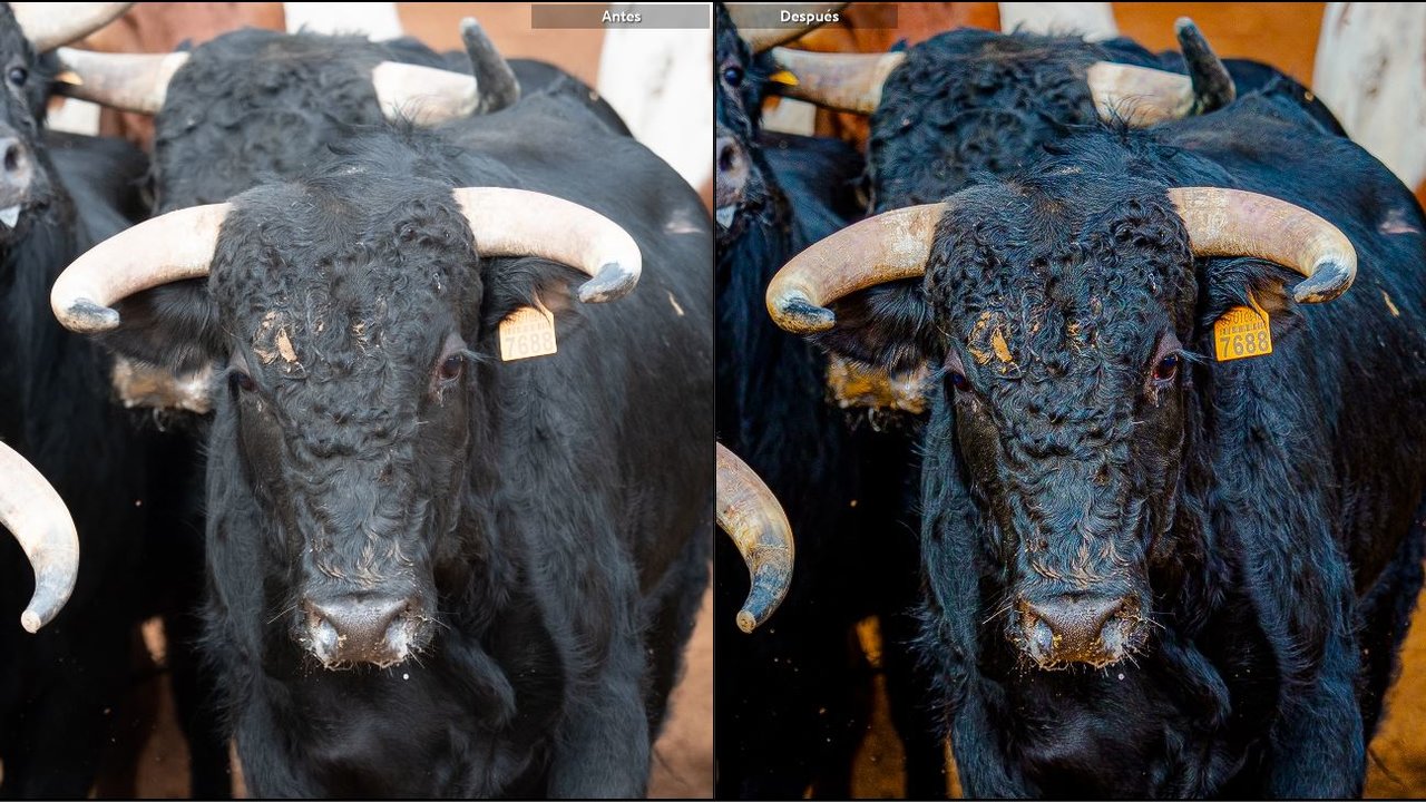

aunque me parece muy tedioso el disparar en RAW y luego editar en Lightroom , a veces veo fotos que me hacen ver que me pierdo muchas cosas aferrándome a disparar sólo en JPG. He estado haciendo pruebas de edición de archivos RAW en Lightroom de archivos RAW para aprender un poco más (no es la primera vez que lo utilizo) y ver de que soy capaz de hacer. Muchas veces me da la sensación de que "me paso" en algunos aspectos, como pueden ser la claridad, por eso quería mostraros una foto que he editado (no es mía, he bajado el RAW de internet) para que me dieráis vuesta opinión sobre la edición de la misma. También os pongo los ajustes que he hecho en LR

La cosa con el revelado es conseguir tu estilo, y conseguir que sea algo propio que es lo más complicado. Verdad absoluta en esto no hay, pero puede ser interesante comentar una edición con los ajustes cómo pones, aunque yo lo haría con varias fotos diferentes si quieres que te sirva cómo idea más general.
Yendo ya a la foto, personalmente suelo escapar de los valores extremos aunque depende de la foto igual no queda otra (viendo los valores de luces).
En textura/claridad/borrar neblina, si en el resto evito valores extremos, en estos intento mantenerme en mínimos. Concretamente el de borrar neblina a mi me da la sensación de que estropea la imagen en este caso.
En intensidad y saturación parecido, aunque muy rara vez me resulta útil. Da mejor resultado tocarlo por colores aunque obviamente lleva mucho más tiempo. En este caso me sobran totalmente, el pelo de la vaca que pasa a un negro muy azulado me parece una buena referencia para ver que está pasado de saturación.

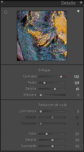

El enfoque para mi es muy exagerado, entre el valor que le pones y el valor de "textura" se ve en el detalle que sale un ruido bastante bestia. Yo le metería algo de reducción de ruido sin duda, pero sobre todo bajaría los valores. Las fotos con nitidez exagerada en edición se me acaban haciendo un poco cómo las que exageran el HDR.
Resumiendo, mi opinión personal es que va muy pasada de saturación, de enfoque/nitidez y de negros.
En mi opinión en los ajustes has matado las altas luces. Los reveladores RAW llevan ajustes muy golosos: accionándolos aparecen un montón de texturas en luces y sombras como por arte de magia, que con un procesado base (y a simple vista cuando estabas allí) no se aprecian. Entonces lo primero que uno piensa es que parece buena idea recuperar a tope todas esas texturas y microcontrastes. Pero cuando ya has visto unas cuantas así te das cuenta de que para obtener esas mejoras locales a veces se sacrifican parámetros globales, como en mi opinión en este caso que haya zonas claramente de gran luminosidad, como ocurría en la escena original. Con las sombras paradójicamente te has ido al otro extremo, las has exagerado, llevando a casi negro zonas donde en el procesado base había información.

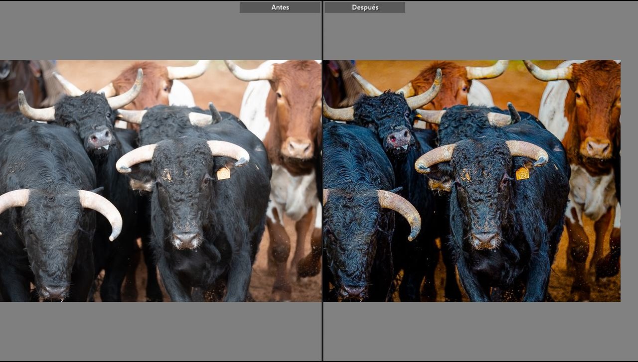

Muchísimas gracias por vuestros comentarios @Bleinias y @Guillermo Luijk . Aplicando los consejos que me habéis dado en cuanto a valores , pongo la nueva edición corregida. La saturación por colores , solo la he elevado al naranja
La veo bastante mejor, y los toros negros ya no son tan azules. Pero sigo sin ver que se aprovecha todo el rango tonal, de nuevo en altas luces. El toro (vaca?) de detrás que tiene el lomo blanco, se queda en valores máximos de 236-237, por qué no acercarte al blanco puro 255? por supuesto hablo de los máximos, no de convertir al bicho en un pegote blanco como en la imagen inicial. Sino de preservar un degradado con información pero acercando el histograma más a la derecha.

Aquí tenéis otra con los mismos ajustes
Mi humilde aporte, que es lo que intento hacer luego de corregir miles de errores propios, es:
1. Preguntarme ¿Que hay que arreglar en la foto? (Y no usar herramientas solo porque estan ahí, disponibles)
2. Ser metódico al menos al principio. Primero luces/contrastes, luego colores (temperatura, colorimetría general. Colorimetría específica), y al final textura, retoques, etc.
Con este caso en particular (y aquí va el gusto estético de cada uno):
Cuidaría de no llegar al blanco absoluto en la parte de atrás, sin llegar a bajarlo a tonos grises. Blanco si, quemado no.
Tal vez bajar un poco las sombras/negros (apenas) para aumentar un poco el contraste y la carga de oscuridad en el sector inferior.
No veo necesidad de subir la saturación. O al menos no tanto. Fijate que en el original la vaca es marrón, y luego de editarla se ve naranja. Yo no optaría por perder los tonos marrones. Me gusta más el tono natural.
No tocaría temperatura ni matiz salvo para dar un pelín minúsculo de calidez extra en este caso.
Si siguen apareciendo esos azules en los toros, los bajaría al menos para que sea un negro más neutro.
Por último creo que no tocaría claridad ni enfoque. En caso de hacerlo recomiendo que sea una diferencia casi imperceptible.

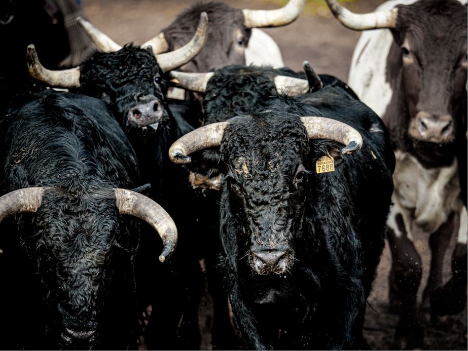

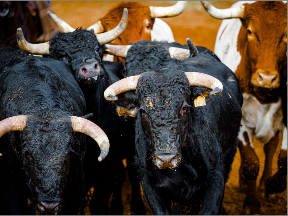

Está última es la que más me gusta. Yo la dejaría así, para mí gusto.
Donde ha estado la diferencia en el toqueteo?.
Mañana te pego los ajustes , pero básicamente bajando la saturación del color naranja y amarillo y alguna cosilla mas. Es tb la ventaja de tener el raw , que puedes darle un estilo totalmente diferente
Estaba viendo la primera solución y lo primero que se me vino a la cabeza era la excesiva saturación anaranjada del fondo. Los cálidos se vienen siempre para delante y al potenciarlos la imagen pierde toda tridimensionalidad. Aparte de que, y te entiendo, es muy goloso jugar con los cursores y acabar sobreprocesando, especialmente cuando buscamos darle un algo especial a una imagen poco interesante.
Y mira por donde voy bajando y encuentro la última solución que evita precisamente esos problemas. Me parece mucho más acertada.
Ahora te lanzo una sugerencia, hacer una máscara sólo en los toros negros del primer plano para aplicar solamente ahí el aumento de contraste y enfoque/claridad/textura que más te guste, dejando el fondo más "natural". Es cuestión de probar, lo bueno del RAW es que siempre se puede volver atrás 😉

A veces se nos va la mano , por eso he puesto la fotografía , y mira donde ha empezado y donde ha acabado el revelado.

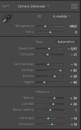

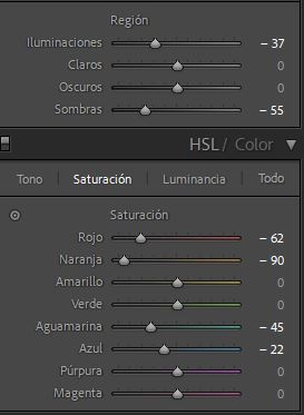

@Rafelo , aquí tienes los ajustes de la última foto:

cada uno edita de una manera muy diferente... pero yo te aconsejo que los valores de textura, claridad y neblina los dejes a cero, o como mucho, usar textura o claridad hasta el 10-15 maximo, pero no las dos juntas.
luego haces cosas como subir saturación 16 y bajar intensidad 16, no voy a decir que es como no hacer nada, pero yo simplemente subiria un poco saturacion (max 15-20) si quieres darle un poco de chicha y ya.
