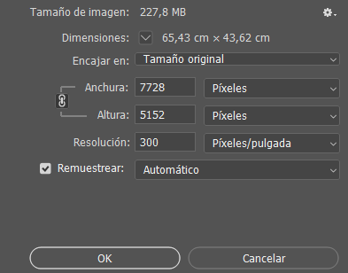

No sé si estarán equivocadas las imprentas que cuando imprimes una foto te piden una resolución mínima de 300 ppp para que tenga una buena definición.
Con 40 Mpx ( 7728 x 5152 ) a 300 ppp puedes hacer una impresión de 65,43 cm x 43,62 cm
Ver el adjunto 93658
