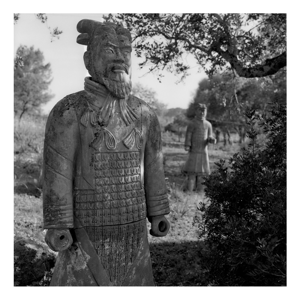

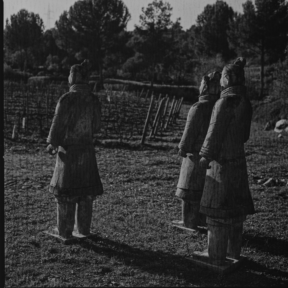

MARZO - DISIDENTES ( guerreros de terracota en Mallorca )
Dado el motivo y todo lo que está pasando en el mundo el titulo me parece apropiado. Necesitaba salir un poco y caminar y leí que había una ruta de senderismo donde se encontraban unas réplicas de los guerreros de terracota y lo bueno es que hay muchos aunque no me dio tiempo a mucho más, además se acabó el carrete y el que está puesto no está acabado todavía
Supone mi reconciliación con Ilford ya que a excepción de unos FP4 caducados que tengo por casa en el ultimo año todos los rollos de Ilford me habían salido ranas por culpa del problema conocido de condensación que tuvieron varias remesas pero aclaro que los compré hace año y medio
También supuse que el revelador Rollei Supergrain le iba a sentar muy bien, como así ha sido, un revelador de grano fino para una película de grano tabular, el grano es inexistente y el contraste es muy controlable. He tirado de tabla del fabricante, el tiempo ha sido de 6 minutos a 1+9, aunque la escena tiene bastante contraste las sombras están muy compensadas y para situaciones de poco contraste se podría aumentar el tiempo de revelado a 7 minutos o 7 1/2 tranquilamente
Veremos que pasa con este revelador y la película Rollei RPX 25 ISO que esta en el chasis esperando a terminar
Cámara Hasselblad 500 CM + Zeiss Planar T 80mm
Ilford Delta 400 - Rollei Supergrain 1+9
Me hubiera gustado abrir un poco más el diafragma para desenfocar todavía más el guerrero del fondo pero dada la limitación de disparar a 1/500 no pude hacer más y tuve que disparar a f8

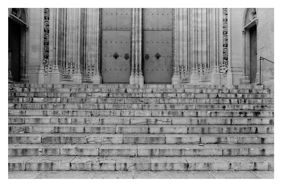

Ver el adjunto 111967
Ver el adjunto 111968
Magníficas ambas imágenes, el FM es otra cosa, sin duda, menudo nivel de detalle y gama de grises obtenidas. Me encantan ambas.

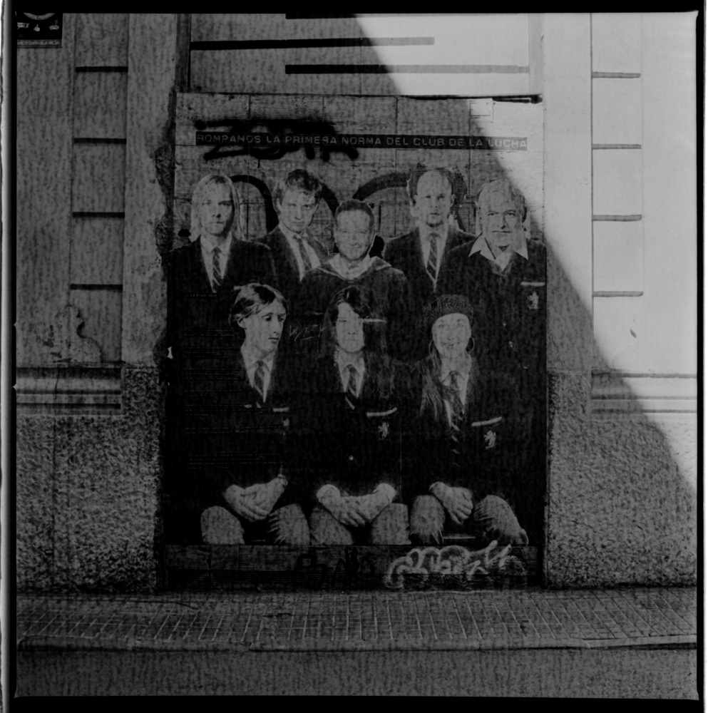

No solo hasta ayer no pude revelar el rollo que hice en abril sino que hoy al digitalizarlo me encuentro con este resultado. Aunque intentaré lavarlo otra vez no tengo la impresión que esto sea culpa del lavado, ni tampoco culpa de un revelador agotado ya que el contraste del negativo es brutal, propio de la película utilizada - ROLLEI RPX 25 - pero aparte de las manchas es como si se hubiera comido la emulsión
¿ El lavado previo ? ¿ Fijador agotado ? La verdad es que no tengo ni idea, si alguien da un poco de luz al respecto será de agradecer
A lo que más se le parece es al problema de Ilford pero este mes me rindo

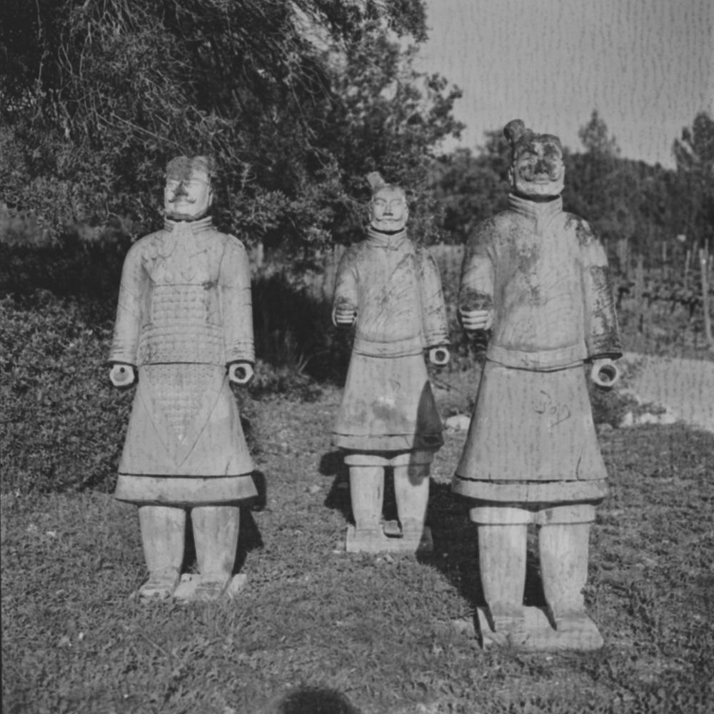

En realidad las dos primeras fotos pertenecen a Marzo y es el mismo espacio de los guerreros de terracota de las fotos anteriores y la tercera corresponde al mismo rollo pero hecha en Abril,. solo que llegados a este punto he decidido no seguir escaneando ni editando
Rollei RPX 25 - Rollei Supergrain 1+9 ( 4 minutos )
Pueden ser marcas del papel del rollo? Me pasó algo similar con algunos rollos de Ilford en FM
Sent from my iPhone using Tapatalk
No lo sé, es posible, pero es muy frustrante
Era un rollo comprado hace unos dos meses junto con otros, mismo día y misma tienda, no estaba guardado en el frigorífico porque en invierno y teniendo en casa una temperatura bastante estable no lo consideré oportuno, tampoco era un rollo caducado y las otras películas de la marca que compré han salido bien
En verano tampoco las meto en el frigorífico, en casa tenemos un deshumidificador en marcha todo el verano, junto a una temperatura fresquita.
No somos muy frioleros en casa, lo que no gastamos en calefacción en invierno lo gastamos en refrigeración en verano
Jamás había tenido estos problemas. Asumí el problema con Ilford porque era de todos conocido y había pasado en medio mundo, pero esto...........duele

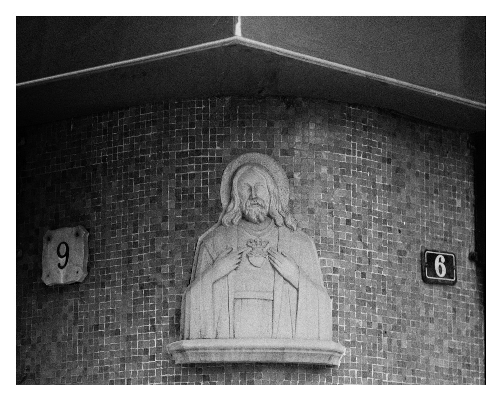

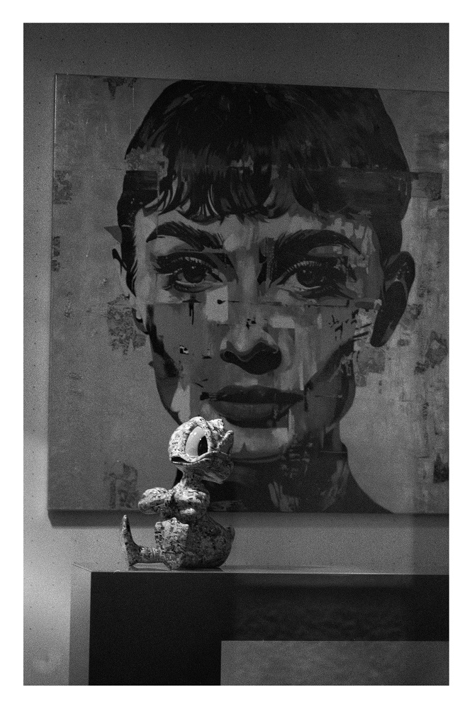

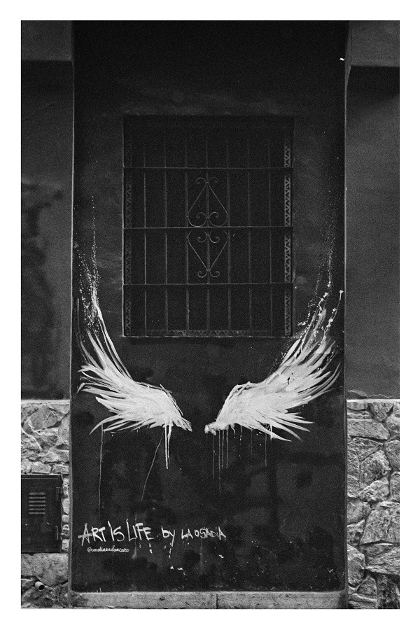

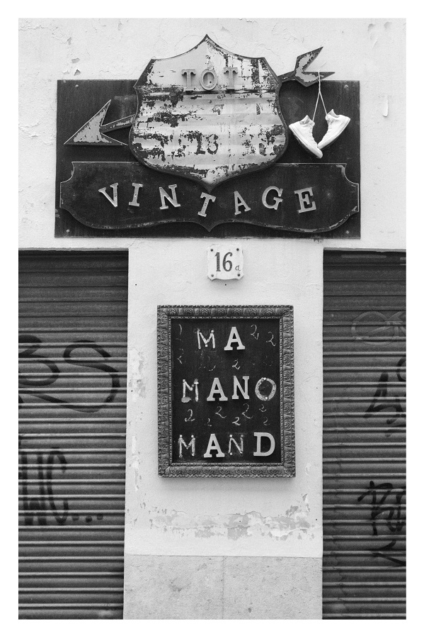

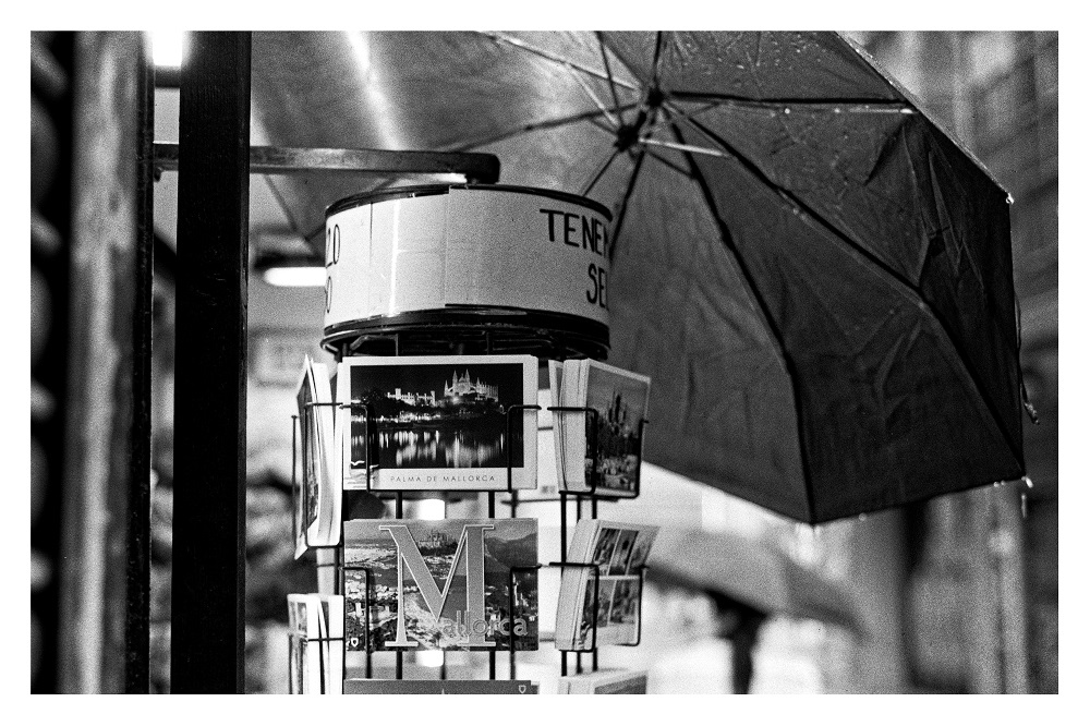

Esto es una muestra de lo que ha dado de si la prueba de la Nikon FM
Cámara: Nikon FM, objetivos: 28mm f3.5, 50mm f1.8 y 105mm f2.5
Película: Fomapan 200
Revelador: Rollei Supergrain 1+9 - 6 minutos

Hay algunas fugas de luz, muchas menos de lo que pensaba y solo en 2 fotos al principio del rollo pero al menos el obturador funciona perfectamente
Fotos 1, 2 y 11 con el 28mm
Fotos 8, 9 y 12 con el 105mm
El resto con el 50mm
