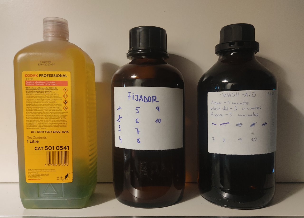

No exactamente, lo único que se reutiliza es el fijador y el agente de lavado, a veces también el baño de paro pero eso lo indica cada fabricante
Hay reveladores que se pueden reutilizar aumentando el tiempo de revelado pero yo nunca los he usado y siempre he revelado a baño perdido
