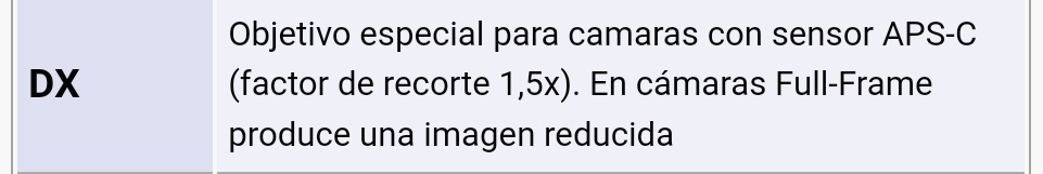

Sí es DX; es para formato Apsc, verás el borde negro.
Un 24 siempre será un 24 en FF, en APSC sería equivalente a algo más de 35mm en FF.
La calidad de imagen no se ve comprometida, pero la imagen será un círculo con los bordes negros.
Ver el adjunto 120771
