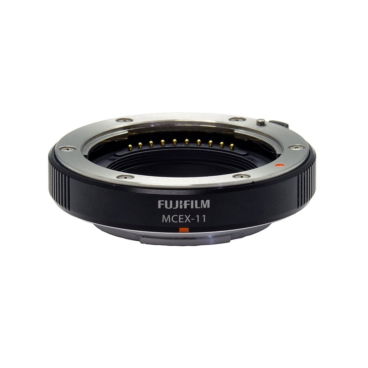

Hoy me ha llegado el tubo de etensión MCEX-11 de Fujifilm. Lo he estado probando con todos los Fujinon que tengo y que podéis ver en la firma de mi avatar.
Pues bien, con el que mejor se lleva es con el Fujinon 18-55... Estoy impresionado con los excelentes resultados que se obtienen. El enfoque lo mantiene prácticamente igual de veloz que si no estuviese montado el Tubo y la calidad de imagen como digo es extraordinaria.
Si tienes este objetivo y no quieres invertir de momento mucho dinero en una óptica macro te lo recomiendo.
Con el 23 mm también se consiguen unos resultados interesantes pero te tienes que aproximar mucho al objeto, aquí la posición está más condicionada, en cambio con el zoom puedes jugar algo más a la hora de acercarte o alejarte del motivo.
Más adelante quizás me haga también con el 16 aunque con el 11 voy bien servido. El motivo de haberme hecho primero con este es precisamente para poder usarlo con ópticas o con focales más angulares.

El tubo no tiene la propiedad WR pero mantiene esta si el objetivo incorpora esta prestación. Con el 18-55 por lo menos sí ocurre.

Hola @varahus y @Exile, soy nueva por aquí y vuestros comentarios me han ayudado mucho. Quiero usar el tubo de 11mm con el objetivo Fujinon 35mm 1.4F para sacar fotos de botánica (estambres de algunas flores, etc.) ¿Me recomendáis el 11mm o mejor el 16mm? Tengo la Fuji XT2. Muchas gracias.

Todo depende de la magnificación que desees. Si usas el 16 mm obtendrás más 'acercamiento' al objeto a fotografiar mientras que si usas el 11 este se reducirá pues son menos mm.
Te servirá de mucho que mires las muestras qu te adjunto, las fotos están hechas precisamente con el 35 mm y con ambos tubos:

Muchísimas gracias. Creo que me ha quedado claro y en ese caso elegiré el de 16mm que permite acercarme hasta 5.5 cm (55mm) con el objetivo de 35mm. ¿Sabes si da dificultad de enfoque a esa distancia? Gracias.

Sobre el enfoque poco te puedo ayudar ya que la lente que mencionas nunca la he tenido. En principio no debe haber problema, no obstante, has de tener en cuenta que la óptica que nos ocupa pertenece a la primera hornada de lentes de Fujifilm que, precisamente, no eran muy dadas a un enfoque veloz. Por supuesto siempre está la opción de enfoque manual que para esta disciplina, y más teniendo en cuenta lo que vas a fotografiar, quizás sea lo mejor aunque yo siempre tiro en automático afote lo que afote.
Con el 18-55 es una maravilla el enfoque lo clava y rápido... A ver si alguien que lo haya probado con este 35 mm te puede aportar algo más.

Yo el 16 lo encuentro más versátil que el 11. La magnificación con este último para mís sólo está justificada para ópticas angulares.

Genial, entonces pido el 16mm directamente, ya que es para el 35mm y te go un 18-55mm. Muchas gracias por la ayuda!
