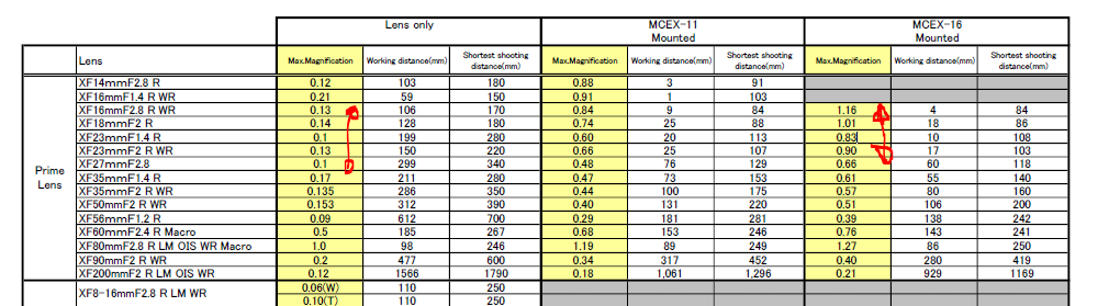

Lo único que por definición los anillos de extensión es una forma " Chapucera de de hacer macro " Entiéndase.
Distorsiona bastante, crea refracción si cierras el diafragma, disminuye dramáticamente la profundidad de campo, pero vamos es una solución mejor que poner una lupa delante del objetivo.
Yo los tengo y los utilizo muy poco, también es verdad que tengo el 60 macro y el 80 y que casi para ganar ese 27% mas de significación en el 80 macro acercándome a tope, prefiero no utilizarlo y hacer un recorte después, si no voy a ampliar mucho la foto para impresión.
Ahora bien si no tienes objetivos macros dedicados puedes utilizar lo que te marco en rojo, y siempre será mejor que poner lupas delante del objetivo o quedarte sin la foto, ahora bien te tendrás que acercar mucho al sujeto a fotografiar y te aseguro que si es un bicho seguro que se escapa.
Puede ser una buena forma de introducirte al macro, y si te gusta después dar el paso a un objetivo macro dedicado.
Respecto a la compatibilidad te servir para todas las cámaras del formato X Trans, ahora bien para los objetivos angulares de menos de 16mm, no enfocaras ya que el punto de enfoque seria dentro de la lente, y claro eso es imposible.
Ver el adjunto 29969
Levanto el hilo porque supongo esa captura está sacada del PDF de Fuji, pero ya no está colgado en su web y no lo localizo.
Quería saber qué tal funcionaria el 90mm con los tubos de extensión y además el TC1.4x y el TC2x.
Mm útiles de distancia de enfoque y qué implicaría sobre el DOF el usar los duplicadores.

Te adjunto el PDF de Fuji
En cuanto al DOF cambia ostensiblemente pero no se cuanto.

El 90mm no es compatible con los teleconvertidores, es una imposibilidad fisica, simple y llanamente no se pueden acoplar.
