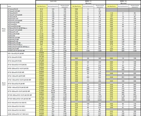

Perdona, que objetivos tienes actualmente? Té dejo una tabla para que veas las magnificaciones de cada tubo en cada objetivo y como afecta a las distanciada de trabajo (lente-objeto)
    281 KB · Visitas: 77

El tema és que, en terminos generales, con un tubo de extension, cuanto mayor és la focal, menos magnificación se obtiene pero la minima distància al objeto aumenta. Mira la tabla. Si quieres fotografiar insectos con gran aumento puede que los tubos no té valgan ya que serà difícil que encuentres una combinación que té de una buena magnificación a una distància media. Para objetos estàticos si. Para fotografia de aproximación (x0.3 a X O.5) si són interesantes. Depende de lo que quieras hacer. Con el 70-300 te vas a acerccar casi a xO.4 con una buena distancia, té vale para insectos, però no obtienes una gran magnificación (un abejorro té ocuparà un poco menos de un cuarti de la foto).

Mira la tabla del archivo que té adjunté, allí veuràs lo que puedes conseguir con cada objetivo. En ningún Caso llegaras al Macro verdadero (1:1) y menos con estos objetivos.
