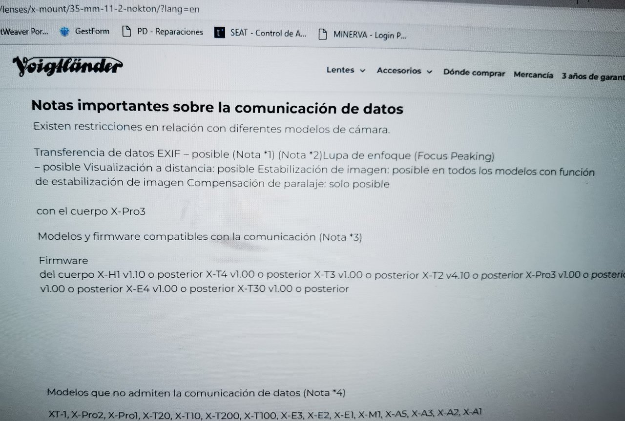

En la web del fabricante no lo dejan muy claro

Puede que se refiera a eso, sí.Pero a mi no me hace el zoom cualquier manual

Hola,
En los objetivos Voigtlander con monturas nativas y contactos eléctricos, la cámara puede hacer uso de los datos que le llegan de la óptica. En el caso de los Voig. de montura X no se cuantas funcionalidades de la cámara pueden hacer uso de esta información, en la montura FE (Sony) pueden llegar a ser estas:
- Grabar datos EXIF de la óptica y la apertura utilizada
- Ver la apertura en uso en el visor o la pantalla de la cámara
- Activar o no (según configuración) correcciones en cámara de viñeteo, aberración cromática y geométrica
- Activar de forma automática la ayuda de enfoque (magnificación o lupa de enfoque, focus-peaking) solo empezar a mover el aro de enfoque, sin necesidad e pulsar algún botón en la cámara
- Si la cámara tiene IBIS: Establecer automáticamente la focal para que trabaje el IBIS
- Si la cámara tiene IBIS y puede hacer uso de ello (no se si es el caso de Fuji), utilizar los 5 ejes del IBIS, también aquellos que necesitan datos de la distancia de enfoque.
- Si la cámara lo permite, ver la distancia de enfoque en pantalla y/o datos EXIF
- En el caso concreto de cámaras Sony y usando el obturador híbrido (electrónico de apertura y mecánico de cierre), resuelve algunos problemas de exposición irregular que pueden aparecer a velocidades de obturación muy rápidas con objetivos adaptados sin contactos.
