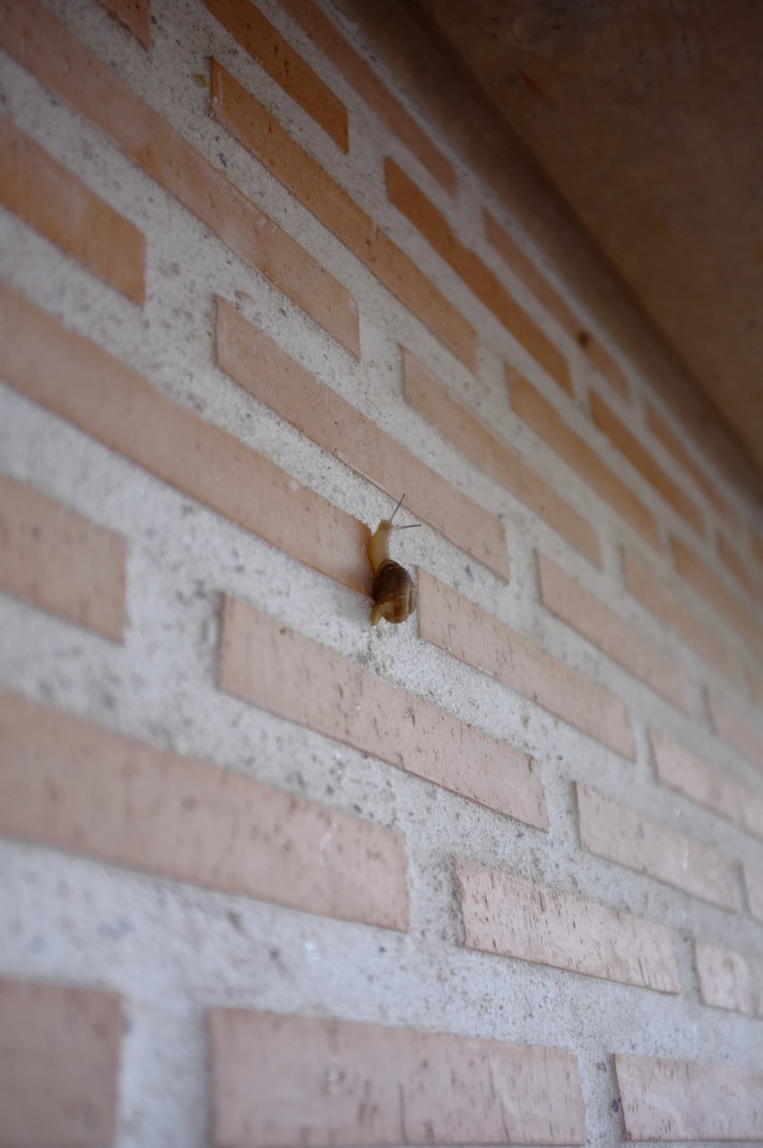

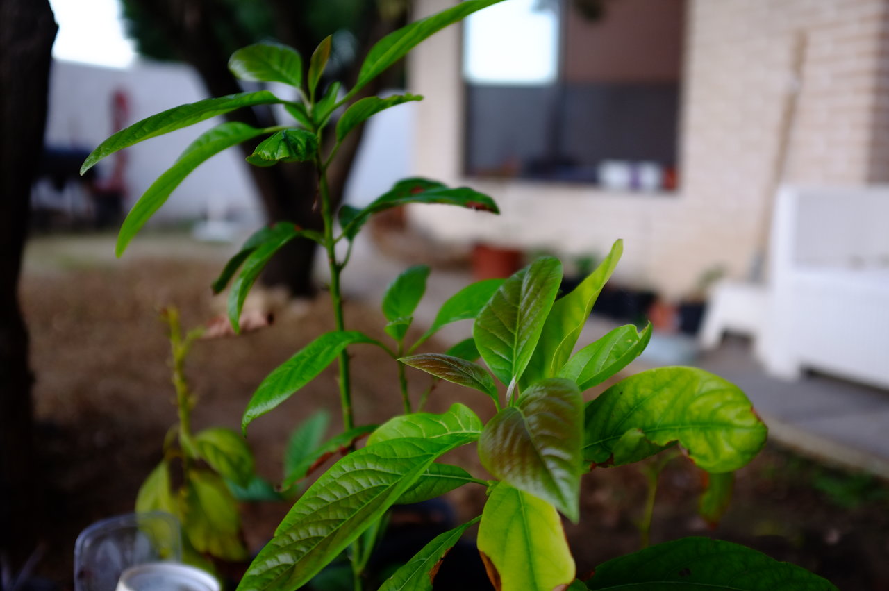

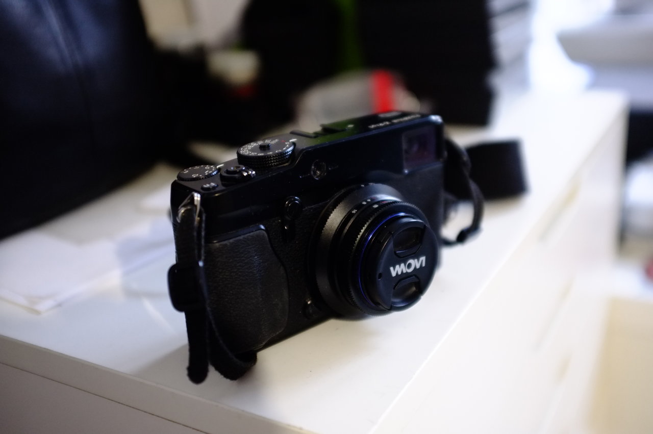

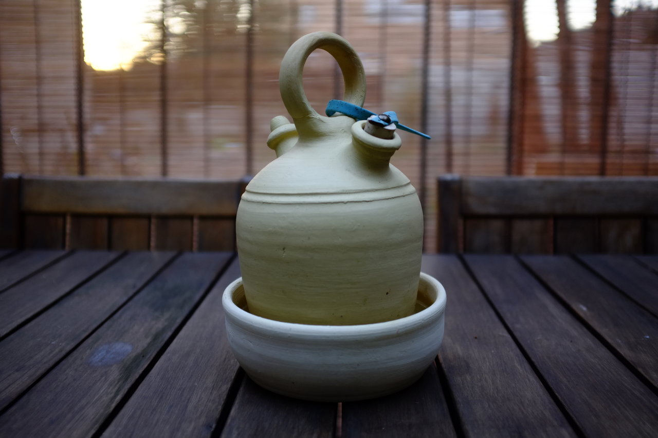

tras leer este hilo he hecho unas pruebas con mi x100 (mark I) porque no había notado nunca nada de eso.
Tras las pruebas me sigue pareciendo que a mi unidad eso no le pasa. evidentemente la nitidez a máxima apertura no es la mejor (como en TODAS las ópticas), pero para mí es más que suficiente.
comparto algún ejemplo para ver si entre todos vemos si es una cuestión de distintos niveles de exigencia, o problemas de algunas unidades.
Los puntos de enfoque son en el conmutador de EVF/OVF, tapón del botijo, hoja marrón pequeña y caracol
Ver el adjunto 126885
Ver el adjunto 126886
Ver el adjunto 126887
Ver el adjunto 126888

subo recortes (veo que el enfoque del botijo se ha ido al asa)
