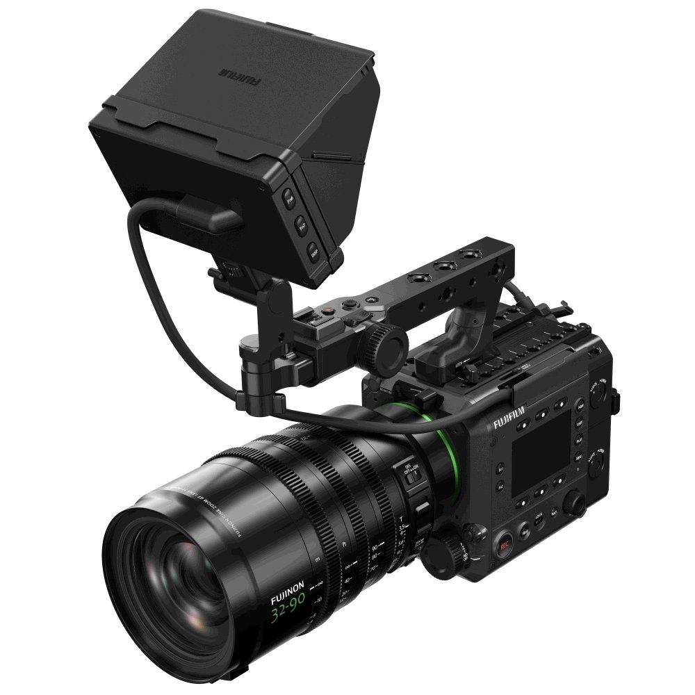

Fujifilm ha dado el nombre definitivo de la cámara que promete revolucionar la industria del cine: GFX ETERNA 55. Tras un goteo de información oficial en fascículos periódicos, nos encontramos con datos prácticamente definitivos. La información publicada esta semana es un pre-anuncio del lanzamiento final de la videocámara durante el mes de octubre.
Su precio base, sin objetivos ni accesorios, partirá de los 16.500 dólares.
Arquitectura y sensor
La GFX ETERNA 55 cuenta con un sensor de gran formato digital que mide 43,8 mm de ancho por 32,9 mm de alto, con una diagonal de aproximadamente 55 mm -de ahí el nombre del modelo- en formato 4:3 Open Gate. Este sensor «GFX 102MP CMOS II HS» es aproximadamente 1.7 veces mayor que un sensor de 35mm tradicional
Comparte gran parte de su arquitectura con la GFX 100 II, utilizando el mismo procesador X Processor 5 pero optimizado específicamente para video con una velocidad de lectura de 15 ms en 4K. Con ello se reduce considerablemente el rolling shutter durante movimientos rápidos de cámara o de los sujetos filmados.
Innovaciones técnicas destacadas
  • Filtro óptico de paso bajo optimizado: Nuevo sistema con método de separación de cuatro puntos para reducir el moiré y los colores falsos al filmar texturas complejas
  • Filtro ND variable electrónico: El primero del mundo compatible con sensores de gran formato, con control preciso y ajuste continuo de ND0,6 a ND2,1 en incrementos de 0,015 pasos
  • DUAL BASE ISO: Dos sensibilidades básicas (ISO 800 e ISO 3200) que se cambian automáticamente según las condiciones de iluminación
Formatos y grabación
El sensor permite trabajar con múltiples configuraciones de formato: desde formato medio completo hasta Super 35, pasando por open gate de 3840 x 2880 píxeles a 48 fps en proporción 4:3, 8K DCI hasta 30p, formato Premista, y soporte completo para 35mm anamórfico con diferentes proporciones de aspecto.
En cuanto a codecs internos, la cámara graba en Apple ProRes (422 HQ, 422, LT y Proxy), H.265 y H.264, todos en 4:2:2 y 10 bits. También es compatible con grabación externa ProRes RAW y BRAW vía HDMI utilizando grabadores Atomos o Blackmagic.
La compatibilidad se amplía mediante adaptadores incluidos como el «Adaptador de montura PL G», permitiendo el uso de una miríada de objetivos cinematográficos profesionales.
Gestión de color profesional
Para la gestión de color, la cámara acepta hasta 16 LUTs 3D personalizados y ofrece 20 simulaciones de película, incluyendo perfiles cinematográficos como ETERNA BLEACH BYPASS. Fujifilm está desarrollando una biblioteca específica de LUTs para los perfiles F-Log2 y F-Log2 C.
Diseño ergonómico
Con un peso de aproximadamente 2,0 kg, la GFX ETERNA 55 facilita el trabajo de equipos pequeños y rodaje en solitario. Incluye monitores laterales de 3 pulgadas a ambos lados para que varios usuarios puedan ajustar y comprobar simultáneamente la configuración.
La empuñadura cuenta con un dial multifunción que controla enfoque, zoom e iris de objetivos FUJIFILM GF. Cuando se ajusta en «ND», permite control preciso del filtro ND variable electrónico.
Sistema de monitoreo profesional
El sistema incluye un brillante monitor LCD externo de 5 pulgadas con panel de hasta 2000 nits, diseñado para mantener claridad incluso bajo luz solar intensa. Este monitor táctil cuenta con múltiples ángulos ajustables para adaptarse a diversos entornos de grabación.
Autonomía y almacenamiento
La caja de batería integrada alberga una batería NP-W235 de alta capacidad que permite grabar hasta 30 minutos. El sistema «hot swap» permite cambiar baterías externas sin reiniciar la cámara.
Dos ranuras para tarjetas admiten CFExpress Tipo B y SD, siendo las tarjetas CFExpress de alta velocidad necesarias para los formatos de video más exigentes.
Nuevo Fujinon GF 32-90mm T3.5 PZ OIS WR
Junto al anuncio de la GFX ETERNA 55, Fujifilm ha presentado el FUJINON GF32-90mm T3.5 PZ OIS WR, el primer objetivo zoom motorizado de la serie GF específicamente optimizado para producción cinematográfica. Con una distancia focal equivalente a 25-71mm en formato de 35mm, este zoom cubre desde gran angular cercano hasta estándar, manteniendo una apertura constante de T3.5 en todo su rango.
Pese a su sofisticación técnica —25 elementos en 19 grupos, incluyendo tres lentes ED y tres asféricas—, el objetivo consigue un peso contenido de apenas 2,1 kg y una longitud de 222mm. Su construcción óptica minimiza las aberraciones hasta niveles comparables a ópticas fijas, mientras que el revestimiento Nano GI suprime destellos y reflejos.
El diseño incorpora un sistema de triple anillo con paso de engranaje estándar de 0,8m, compatible con accesorios cinematográficos profesionales como follow focus y motores de lente. Un diafragma de iris de 13 hojas proporciona un bokeh circular incluso con aberturas cerradas, y la estabilización OIS resulta especialmente efectiva en rodajes documentales y de estilo «run-and-gun».
