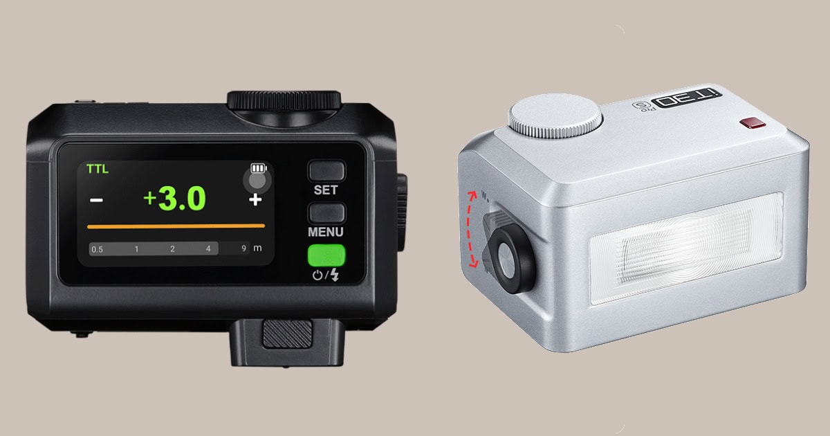

Godox iT30Pro, un flash portátil y un disparador inalámbrico en el mismo dispositivo
Cuando parece que ya está todo inventado, van los de Godox y se sacan de la manga otra invención más: el Godox iT30Pro. ¿Es un flash? ¿Es un disparador? Es ambas cosas a la vez, un dispositivo híbrido que combina en un solo equipo las funciones de flash TTL compacto y trigger inalámbrico, creando una herramienta versátil que puede actuar tanto como unidad de iluminación independiente como controlador maestro de otros flashes del ecosistema Godox.

A primera vista, el Godox iT30Pro se nos presenta como el gadget más versátil e ingenioso de una marca que se ha colocado en la vanguardia de todo lo que se relaciona con la iluminación artificial en fotografía. La presencia de tecnología TTL automática, sistema inalámbrico de 2.4GHz integrado y batería recargable por USB-C en el mismo dispositivo es, a priori, la forma más perfecta para optimizar el espacio en la bolsa fotográfica a la hora de integrar flashes de extrema portabilidad, disparadores y flashes de mayor envergadura. O de reducir costes de disparadores dedicados a favor de un flash portátil que te permite asumir el papel de «trigger» de otros flashes.
La pantalla táctil a color de 2.8 pulgadas facilita la navegación por los menús y el ajuste de parámetros, mientras que el dial rotatorio tradicional ofrece control táctil para quienes prefieren los métodos convencionales. Por otro lado, el pie de liberación rápida rediseñado implementa un mecanismo de una sola pulsación que optimiza los tiempos de configuración durante las sesiones fotográficas, reduciendo la complejidad operativa.

Con unas dimensiones de apenas 65 x 46 x 47 mm y un peso de solo 120 gramos, el iT30Pro representa aproximadamente una cuarta parte del tamaño de un flash tradicional. Su número guía de 15 (ISO 100, en metros) proporciona suficiente potencia para la mayoría de situaciones fotográficas, mientras que su duración de destello variable entre 1/1000 y 1/30000 segundos permite congelar el movimiento con precisión.
La batería de litio de 7.4V y 900mAh cargada por USB-C garantiza hasta 560 destellos a máxima potencia con un tiempo de reciclado de apenas 1.5 segundos, características que lo posicionan como una herramienta fiable para sesiones prolongadas.
