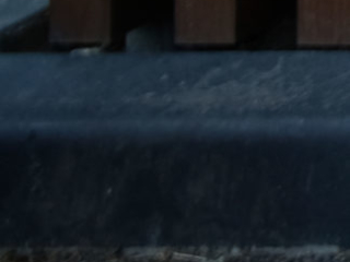

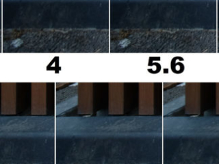

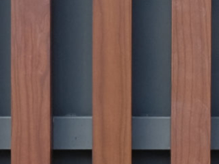

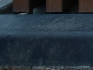

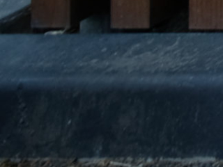

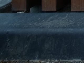

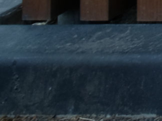

En cuanto a la resolución, ésta es muy buena en el centro a cualquier abertura, pero no es hasta f/5.6 que las esquinas se vuelven aceptables, alcanzando su punto dulce en f/8 y manteniendo el vuelo hasta f/16 donde ya cae de nuevo pero sigue siendo bastante buena.
Como se suele decir, una imagen vale más que mil palabras, así que aquí dejo esta comparativa con recortes al 100% de JPGs del Laowa 9mm f/2.8 Zero-D directamente extraídos de la máquina, tanto del centro como de las esquinas, a todas las aberturas. Juzgad vosotros mismos.
Detalle del Laowa 9mm f2.8 al centro.

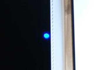

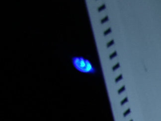

Hablando del coma, no he tenido oportunidad de salir a hacer fotografía nocturna estos días, así que he hecho una prueba rápida con el led del PC y, coincidiendo con otros análisis, está
muy controlado ya a f/2.8, haciendo de éste un objetivo en principio muy útil para fotografiar las estrellas.
Aquí podéis ver una comparativa de la esquina (izquierda) y el centro (derecha):
