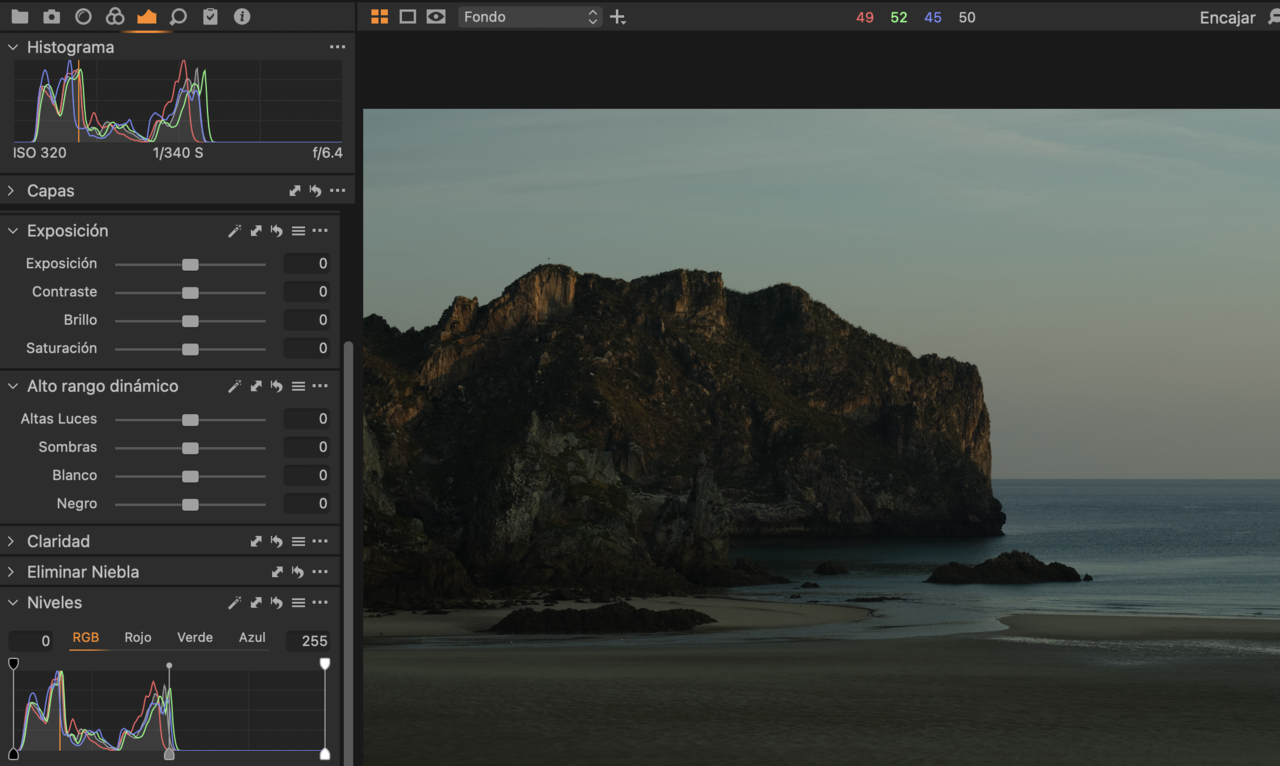

Tengo una X-T3, y recientemente he comprado una X-T4. La nueva cámara no me convencía en cuanto a balance de blancos, ya que me mete una dominante verde en las fotos que no acabo de entender.
Lo que ya si que no entiendo es que al revelar las fotos en Capture One 21, el último tercio del histograma aparece plano en todas las fotos.
¿Sabéis qué puede ser? Son fotos de boda y necesito que queden perfectas. Estoy bastannnnnte preocupado 😥
    783,6 KB · Visitas: 327
Hola,
Efectivamente, como dice el compañero, te has quedado muy corto en la exposición. Por eso se te queda más de un tercio de histograma sin información.
El caso es que en la cámara la exposición era correcta. Estaba a 0.0
Lo que me extraña es que en lugar de ser una curva que tiende a cero, en el último tercio directamente sea cero. Creo que está relacionado con el Dinamic Range, que estaba configurado en "Auto". Tengo que investigarlo bien pero pueden ir por ahí los tiros.
Y con el tema del balance de blancos no se que hacer, ¿devolveríais la cámara?
El dinamic range si disparas en raw no te afecta.
Que el exposímetro de la cámara esté a cero no te garantiza que la escena te quede sub/sobreexpuesta ,los fotómetros siguen fallando con escenas muy iluminadas o muy oscuras, son de luz reflejada, no incidente
En cuanto al balance de blancos no se, sube unos raws a algún sitio para poder verlos
Yo también pienso que el Dinamic Range no tiene nada que ver. Lo que hace es subir el ISO en un momento dado para obtener más rango dinámico, pero en ningún caso subexpone. Mira a ver qué tipo de medición tienes puesta. Probablemente te ha subexpuesto la escena si habían zonas muy iluminadas.

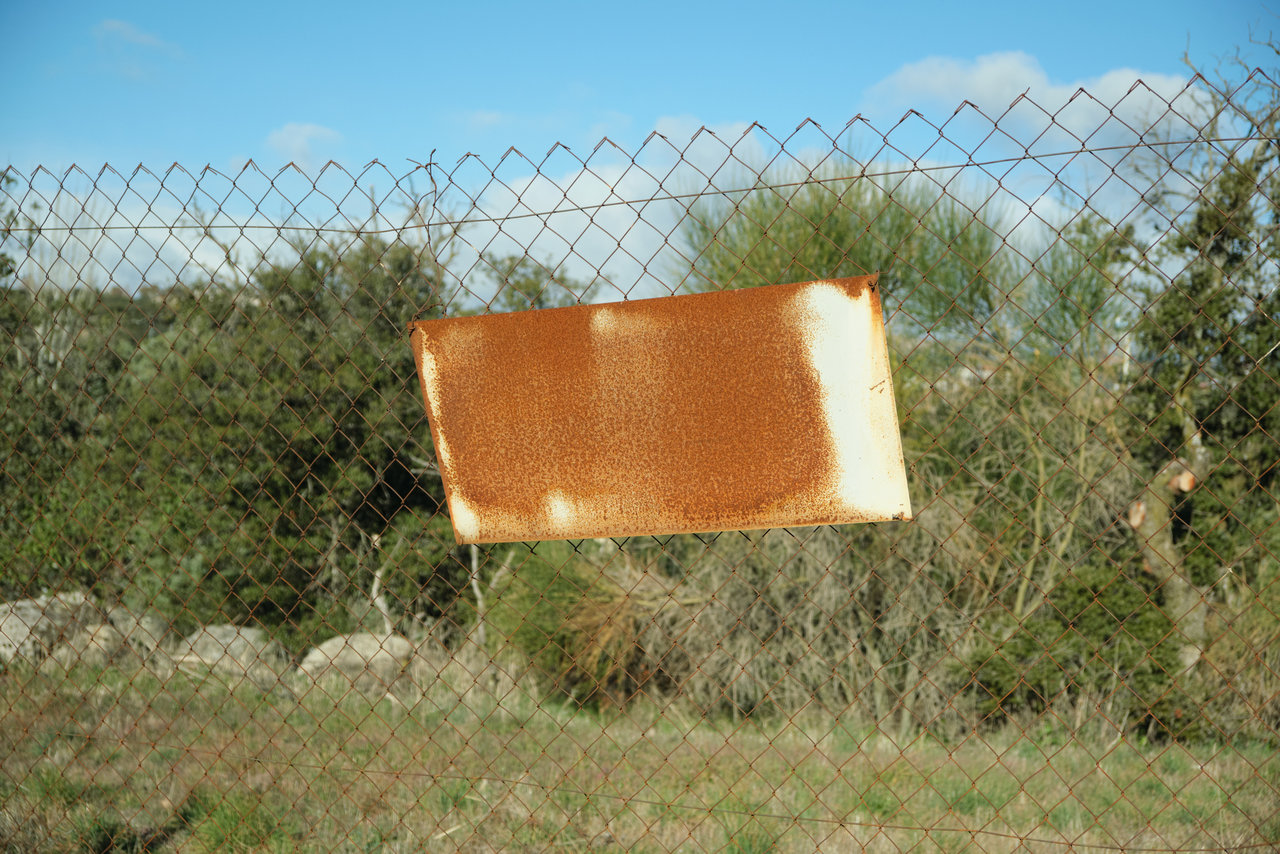

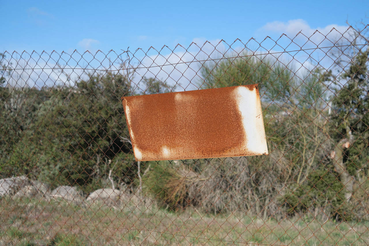

  • La cámara claramente tiene una dominante verde. En torno a 7 puntos hacia el verde en el balance de blancos.
  • Tiene un problema en el calculo de la exposición y en muchas fotos aparece la mitad del histograma a cero.
Compré la cámara en E-Infinity a mediados de Septiembre. Tiene toda la pinta de que el problema es de que la cámara está defectuosa.
¿Cómo crees que deben proceder con el servicio de garantía? ¿Me la han de reparar o cambiar directamente?
Os dejo algunas fotos de ejemplo.
No se si le habrá pasado a alguien mas.
Gracias!
    236,3 KB · Visitas: 195
    343,8 KB · Visitas: 170
    322,2 KB · Visitas: 181
    288 KB · Visitas: 166
    297,4 KB · Visitas: 180

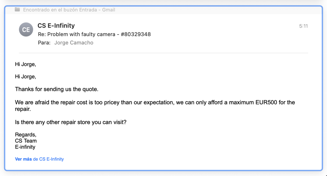

Me contesta E-Infin.
Me dicen que cubren hasta 500€ de reparación. Entiendo que lo que reste hasta los 680€ sería cosa mía. ¿Cómo voy a pagar yo por una reparación de una cámara que compré defectuosa hace tres meses.
Me está pareciendo increíble todo esto, no me esperaba una respuesta así por parte de E-Infin.
Creo que no tengo que admitir el pago de nada. Tengo que exigir que me den una garantía que me cubra todo el problema, no parte de él.
¿Qué haríais vosotros?
    150 KB · Visitas: 165
