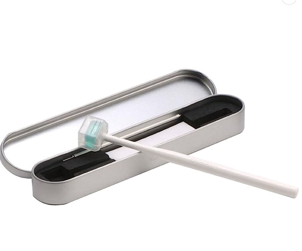

cómo aplicas el agua destilada. En un swap?Yo siempre he usado ultimamente el eyelead, el primero azul , ahora esta el rojo mas sensible, os puedo asegurar que va muy bien y deja el sensor nikelao.
Eso si con cuidadin y sin apretar demasiado, con manchas de condensacion no queda otra que el liquido o alcohol isopropilico y rematar con agua destilada para las manchas blanquecinas que deja el alcohol.
