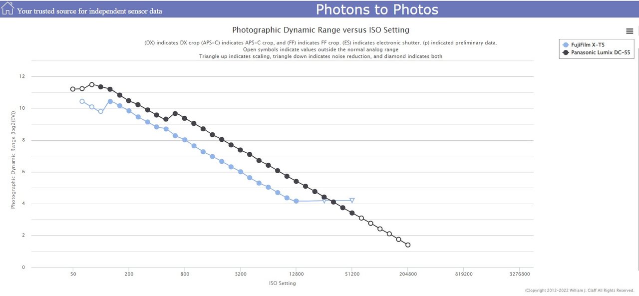

Esta es la diferencia de rango dinámico, no enorme pero tampoco despreciable
Demasiado bien se comporta la Fuji, 3,04 micras lineales contra 5,94 de la S5...
La superficie se cada fotosito en 4 veces mayor
