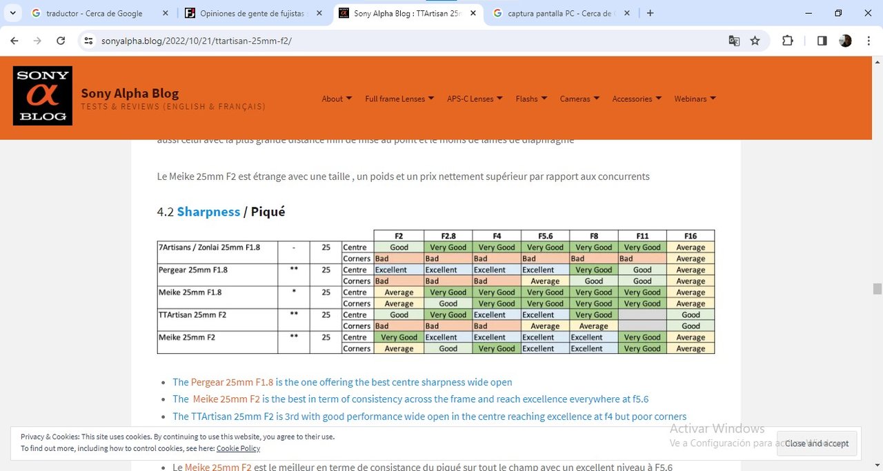

Aqui teneis una comparativa de varios objetivos manuales de 25mm . No tengo idea lo fiable que puede ser, pero esta web suele analizar bastantes objetivos y cámaras. igual os puede ayudar.
Ver el adjunto 113059
Puedes pasar el enlace para verla completa?

ahi va
Muchas gracias, veo que al Meike 25mm f/1.8 que tenia también le da muy buena.
No cojais esta web como referencia principal. He leido en un par de foros extranjeros acusaciones de bastante arbitrariedad en sus análisis y en ese tipo de tablas comparativas.
