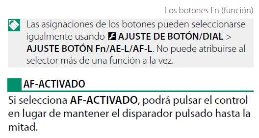

No tengo esa cámara para probarlo, pero según el manual deberías de poder solucionarlo colocando AF-ACTIVADO como función del botón AF-L en lugar de SOLO BLOQUEO AF, que seguramente sea el que tengas activado ahora. Te pongo unos pantallazos por si ayudan.
Un saludo y ya nos dirás si funcionó.
Gracias por responder.
También lo intente. Con esa configuración, el comportamiento del botón es: enfoca y bloquea pero solo si lo mantienes pulsado, el modo que yo busco queda bloqueado y no se desbloquea hasta que lo vuelves a pulsar (como puedes ver en el vídeo del primer post), pues activo la opción del menú CONFIGURACIÓN/AJUSTE E BOTÓN/DIAL/MODO BLOQ. AE/AF en conmutado.
