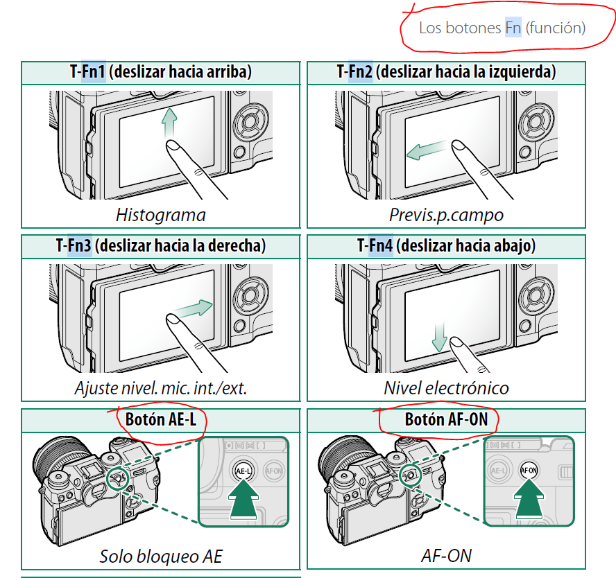

AEL sólo me funciona cuando disparo en enfoque manual pero no en AF
La camara tiene dos botones para el bloqueo:
33114
Uno para el Foco AFL y el otro para el AE L , tienen que funcionar cada uno para su función.
Tendrás que mirar en el manual para ver como lo tienes configurado, ya que también a estos botones se les puede asignar funciones Fn diferentes a lo que pone en el botón.
Te recomiendo que leas el manual, ya que si no la cámara actúa según como esta programada y tu no sepas lo que esta haciendo y te volveras loco con los resultados.
Ver el adjunto 33114
Gracias Eugenio. Sé lo hace cada uno de esos botones, pero en mi cámara solo consigo que funcionen si el conmutador de enfoque (en la parte delantera) está en M (enfoque manual). Si está en S o C no actúan (tampoco si el objetivo es un manual), lo cual no tiene mucho sentido. Esos dos botones no son configurables con funciones Fn. Tendré que mirar despacio el libro. Gracias por tu interés.

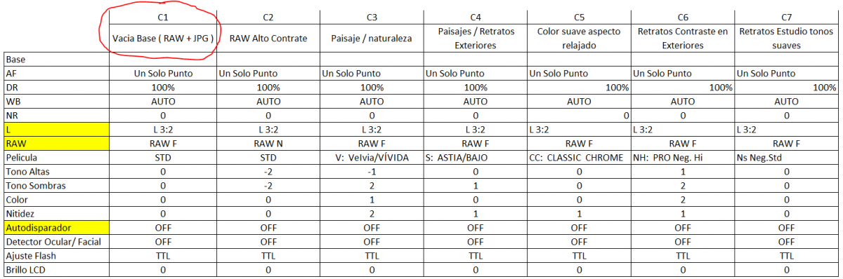

Por eso en el menú Q, tengo uno reservado para el RAW
33132

Exacto.
No lo he comentado, por no liarlo más. El Raw, lo que veo en pantalla, depende de como tenga configurado el .jpg.
Ver el adjunto 33132
Por cierto, tema resuelto!
No lo encontré en el manual, pero lo deduje a partir de un detalle aparentemente "menor": el problema estaba en que tenía seleccionado el detector facial. Yo creía que solo afectaba al enfoque de los rostros/ojos, pero también toma de ahí el cálculo de la exposición, por lo tanto, invalidaba la posibilidad de bloqueo tanto del botón AFL como del AEL.
La verdad es que podrían hacer que el botón de AFL (ya que se pulsa intencionadamente) invalidara la detección facial. O quizá esté solucionado en las cámaras más actuales.
Podemos deducir que con la detección facial, la cámara debería "clavar" la exposición, al menos para el rostro ;)

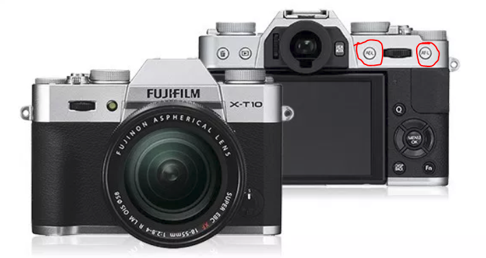

Ya que hablamos de exposición, yo bloqueo con el botón de AEL cuando quiero crear fuertes contrastes entre las luces y las sombras,pero tengo el problema de que el punto de enfoque se queda también bloqueado. Por lo tanto me obliga a enfocar donde yo quiero y tener que re encuadrar la escena. Hay alguna manera de que el punto de enfoque se pueda mover para no re encuadrar, en reflex si que se puede.
saludos.
saludos.
En la X-T2 puedes bloquear de forma independiente la exposición y el enfoque, con sus botones dedicados, supongo que en las demas camaras sera parecido.
Saludos.
saludos.
Mira los menús de cámara. En la mía (x-t10) en un menú te da la posibilidad de vincular o desvincular la exposición del punto de enfoque: Modo bloqueo AF-L: a elegir solo AF, o ambos (AF+AE)
