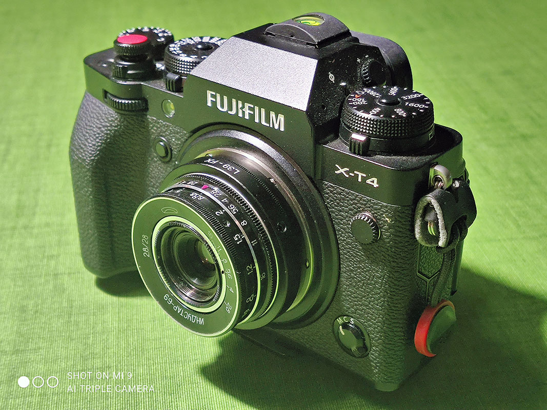

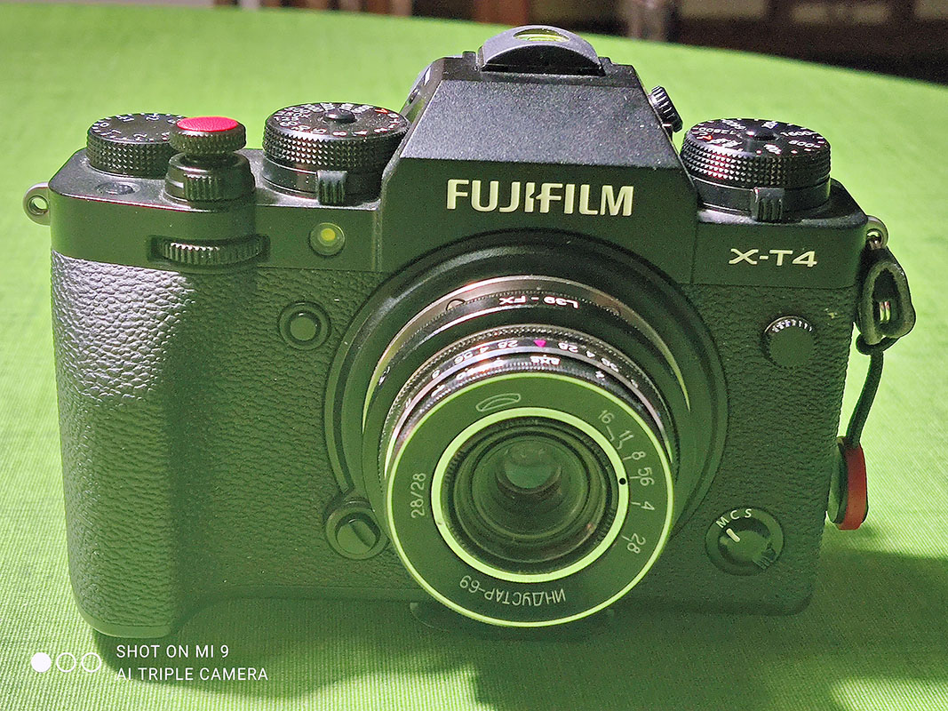

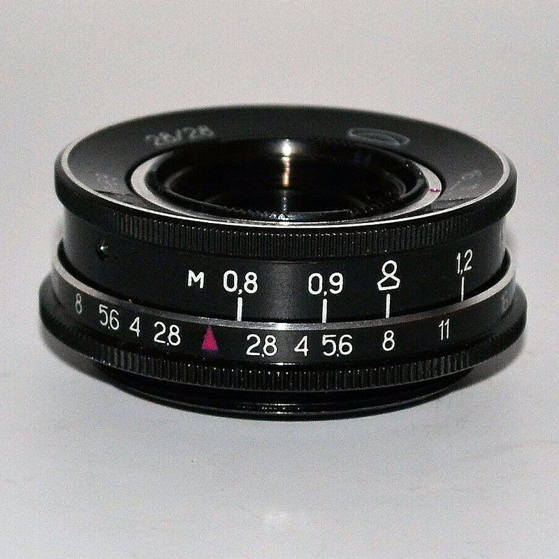

Recientemente he adquirido un Pankake "vintage" manual, el Industar-69 2,8-28mm. Realmente creo que es el conjunto "vintage" más pequeño que podamos utilizar en nuestras Fuji.
El Industar 69 fue un lente que venía incorporado en la camara rusa Chaika producida por Belomo entre 1965-1974. La Chaika era una cámara de medio cuadro por lo que la distancia focal equivalente en formato completo era 56mm para el medio cuadro.
El Industar 69 es un lente que encanta por su reducido tamaño, lo cual hace que combinándolo con una cámara CSC (sin espejo) Micro 4/3 o sensor APS sea ideal para llevarlo a todos lados. La distancia focal efectiva en una camara Micro 4/3 es de 56mm y en una con sensor APS 42mm.
Lógicamente no se puede esperar más de esta lente de lo que en si puede dar en cuanto calidad. Hay que recordar que fue fabricada para una camara de medio cuadro dirigida al gran publico, un publico que no tendría pretensiones extremas en cuanto a calidad.
En las camaras con sensor APS puede aparecer algo de viñeteado al usar aperturas amplias.
No obstante, se puede decir que es un lente divertido, ideal para "experimentar".
ESPECIFICACIONES DEL INDUSTAR 69:
Fabricante:
Belomo
Año de fabricación: 1965 a 1974
Montura: M-L39
Distancia focal: 28mm
Formato: 18x24 mm
Construcción óptica: 4 elementos / 3 grupos
Diafragma: Manual
Palas diafragma: 5
Diafragma escala: 2.8, 4, 5.6, 8, 11, 16
Distancia de enfoque: desde 0.8m a infinito
Diámetro filtro: 22.5 mm
Peso: 55g
Debo indicar que para "adaptarlo" correctamente a nuestras Fuji, hay que realizar unos pequeños retoques muy fáciles de realizar, para que enfoque correctamente al infinito. Esta pequeña correccción además de servir para enfocar sin problemas al infinito tambien reduce la distancia de enfoque casi a "macro".
