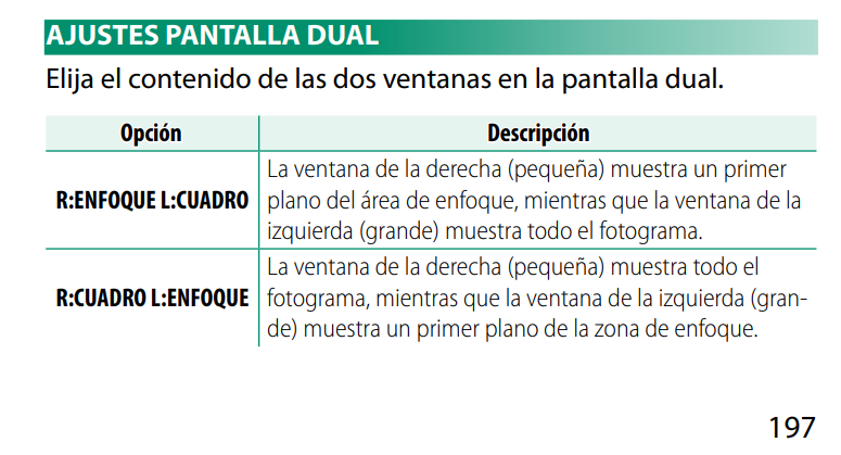

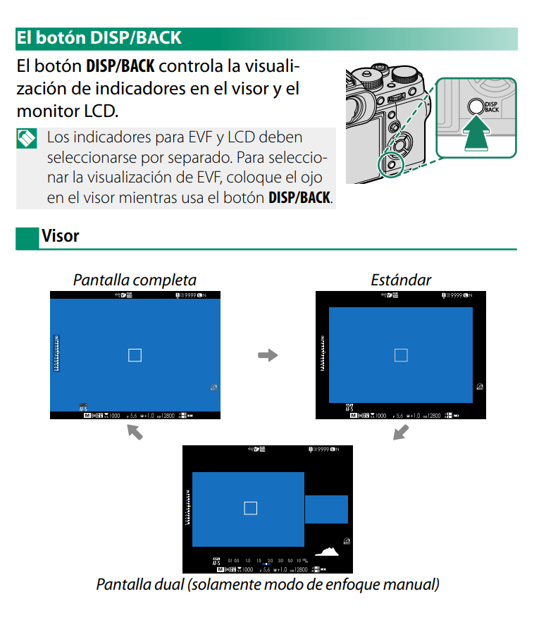

Yo creo que para clavar el enfoque lo más preciso es ampliar en el visor en lugar de usar el focus peaking. Puede ser útil usar la pantalla dual del visor y poner en la ventana pequeña la vista completa y en la ventana grande la ampliada.
Muy buen método el que dice Loislo yo así lo hacía, primero encuadraba y después ampliaba para enfocar, he de decir que eran macros de flores no de bichejos inquietos. Saludos
Ver el adjunto 65596
Ver el adjunto 65595
Gracias por contestar. Así es como lo hago, con la pantalla partida. Pero además pongo el focus peaking como ayuda extra porque si no no tengo ningún tipo de confirmación de que lo tengo a foco (excepto mi vista, que ya no es demasiado buena). Pero como dice Lucas, es el mejor método que he encontrado de momento
