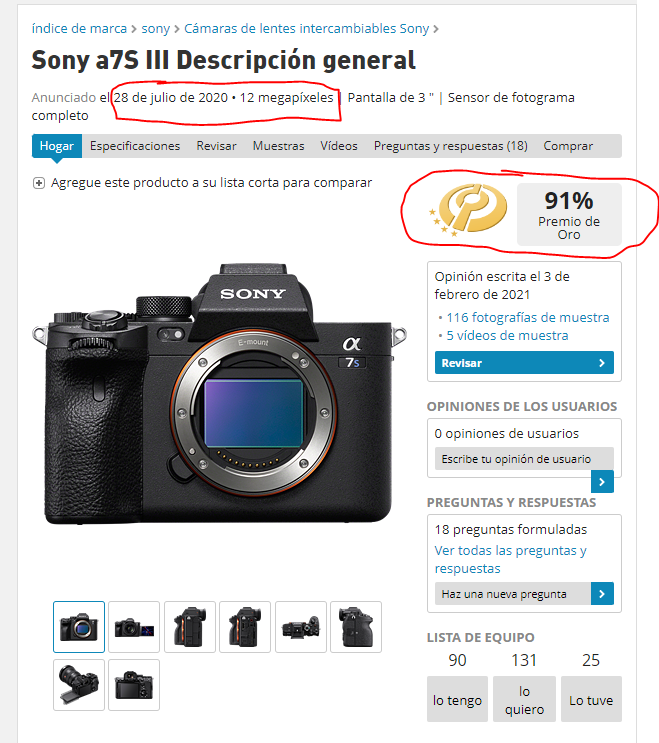

Aquí tienes una:
Tiene solo un problema que se llama 4.000€ por lo demás es maravillosa.

Está más pensada para video que para foto. Pero sí, la moda de los mpx es más por los paisajistas. Sigo pensando que para retrato, salvo que quieras impresiones de grandes tamaños, con 12-16mpx se va de sobra
Esta mas pensada para video, pero para fotofrafia el unico pero que tiene son los 12 Mpx, pero esos 12 Mpx es lo que queria el compañero @Hiperfocal BW por todo lo demas es un maquinos para foto con 15 EV de paso dinamico segun las reviews
Sí, no digo lo contrario. Y si es para foto pausada y ya te van bien los 12mpx es un maquinón. Ráfaga creo que no andaba muy allá, pero en foto pausada da igual eso
