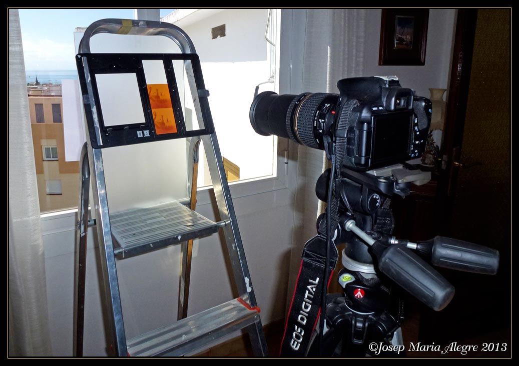

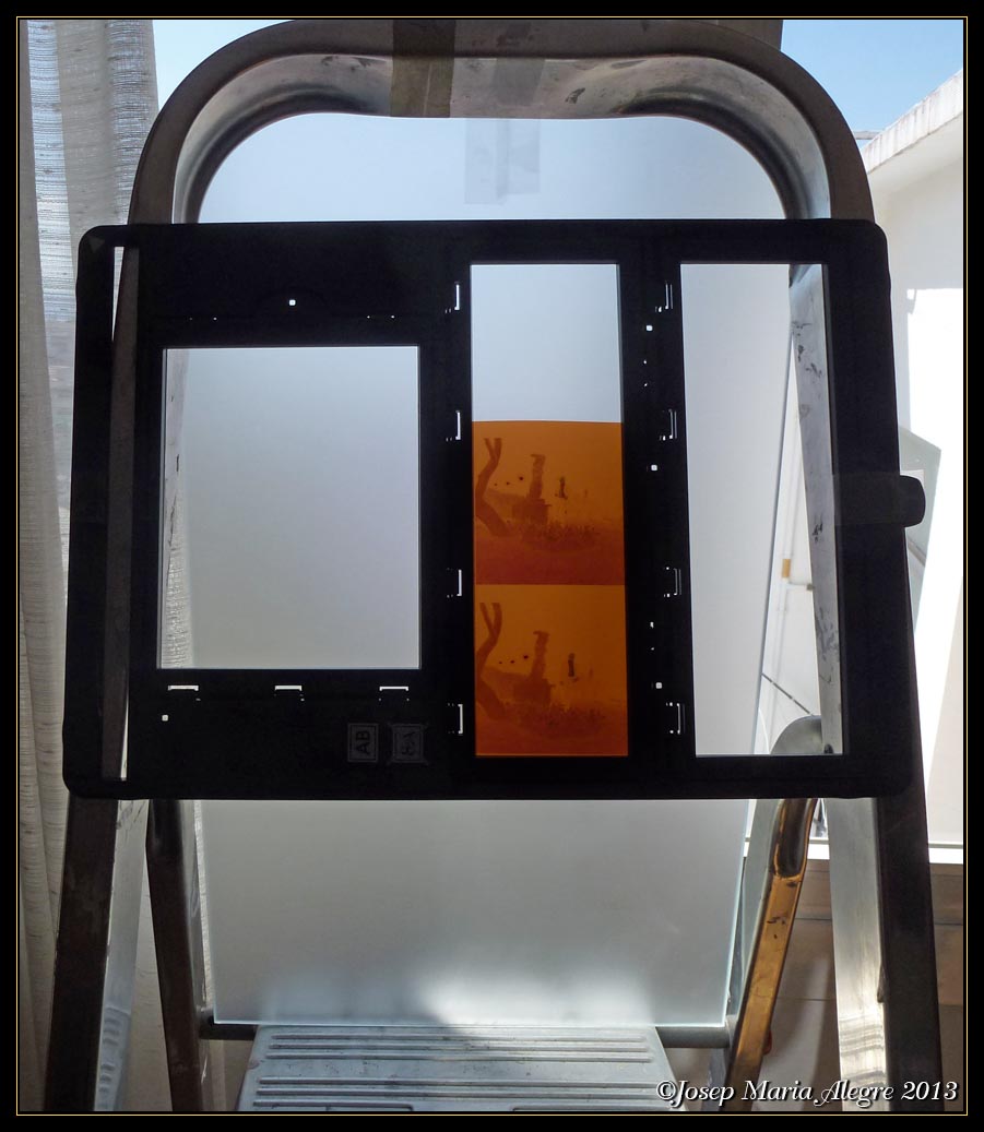

Y para el 6x6 me hice un invento con un cristal esmerilado y un soporte para película de un escaner de poca calidad, y la verdad es que quedan muy bien.
Las fotos las hice mientras preparaba el invento. Luego coloqué el trípode a la altura conveniente para que las imágenes no quedaran distorsionadas, aunque en Photoshop se pueden corregir en segundos.
