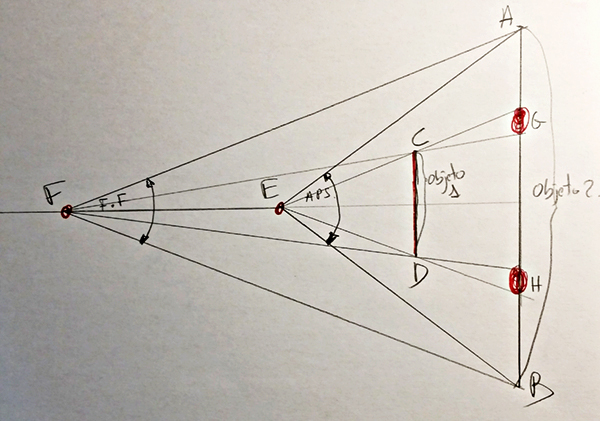

Por lo tanto para hacer una foto con el mismo cuadro con una cámara de recorte necesita una focal mas corta y con la la cámara FF necesitara un objetivo más largo y me tendré que alejar. Pongo una imagen:
Para sacar el mismo cuadro AB con la cámara APS al tener una óptica mas abierta angulo de visión mas amplio lo tengo que hacer desde el punto E, sin embargo con la FF necesita una focal más larga y lo haré desde el punto F.
Ahora bien hay en medio un sujeto CD que sucede con la perspectiva de este sujeto teniendo en cuento los puntos de la toma E y F, pues que hay una zona dentro del gran angular lo he puesto en Rojo en G y H que no se ve la tapa el propio sujeto CD.
Sin embargo al disparar mas lejos estos puntos el G y el H si los veo.
Conclusión, el cambio de la distancia de la cámara al sujeto cambia la perspectiva.
Lo que te pasa que esto se nota más o menos según la distancia del sujeto CD, más o menos, lejos de la cámara o lo que es lo mismo, menos o mas, al sujeto AB
