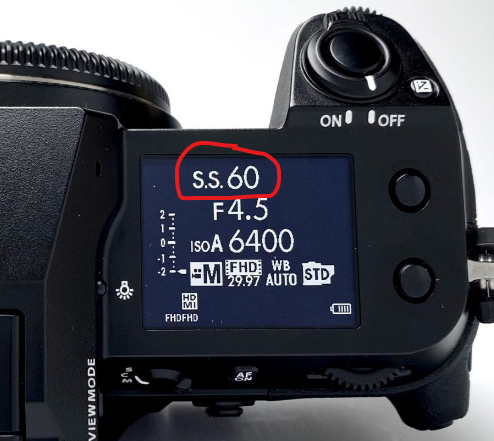

Otra cosilla ahora que esto está mas o menos claro.No entiendo porqué en la GFX me sale la velocidad de disparo como muestra la imagen , no con el típico 1/250 o similar ¿alquien sabe porque y si se puede cambiar? He buscado por los menús pero no he encontrado nada
Otra cosilla ahora que esto está mas o menos claro.No entiendo porqué en la GFX me sale la velocidad de disparo como muestra la imagen , no con el típico 1/250 o similar ¿alquien sabe porque y si se puede cambiar? He buscado por los menús pero no he encontrado nadaVer el adjunto 105795
Es que así lo ponen para los fotógrafos finos (Shutter speed) Si es posible cambiarlo, no podría decírtelo.
