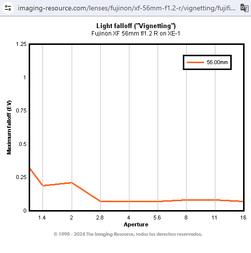

Si es verdad este viñeteo, pero...
Por ejemplo en el 56mm f1,2 uno de los más luminosos.
El máximo viñeteo en las esquinas , es 0,30 , pero claro en las esquinas, es decir a nivel de escena total es igsinificante.

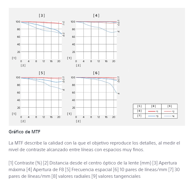

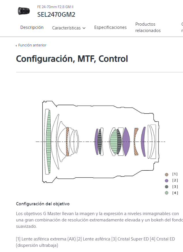

Al final para los que no podemos ni aspiramos a los objetivos de construcción con pocas lentes, buen material, etc, es decir Leica, se me plantea la siguiente duda.
En cuanto a luminosidad , ¿ Cual será la absorción de luz de los objetivos modernos, por ejemplo en el Sony 20 70 GM f2,8 Mark II con 20 lentes y diferentes recubrimientos ?.
En este caso la técnica de construcción, mejora notablemente a las creencias del articulo ¿ Buena Pregunta ? Habría que hacer pruebas empíricas para salir de dudas ??.
O por lo contrario metemos otra ecuación nitidez y peso a costa de perdida de luminosidad.
La nitidez de este objetivo es abrumadora.
