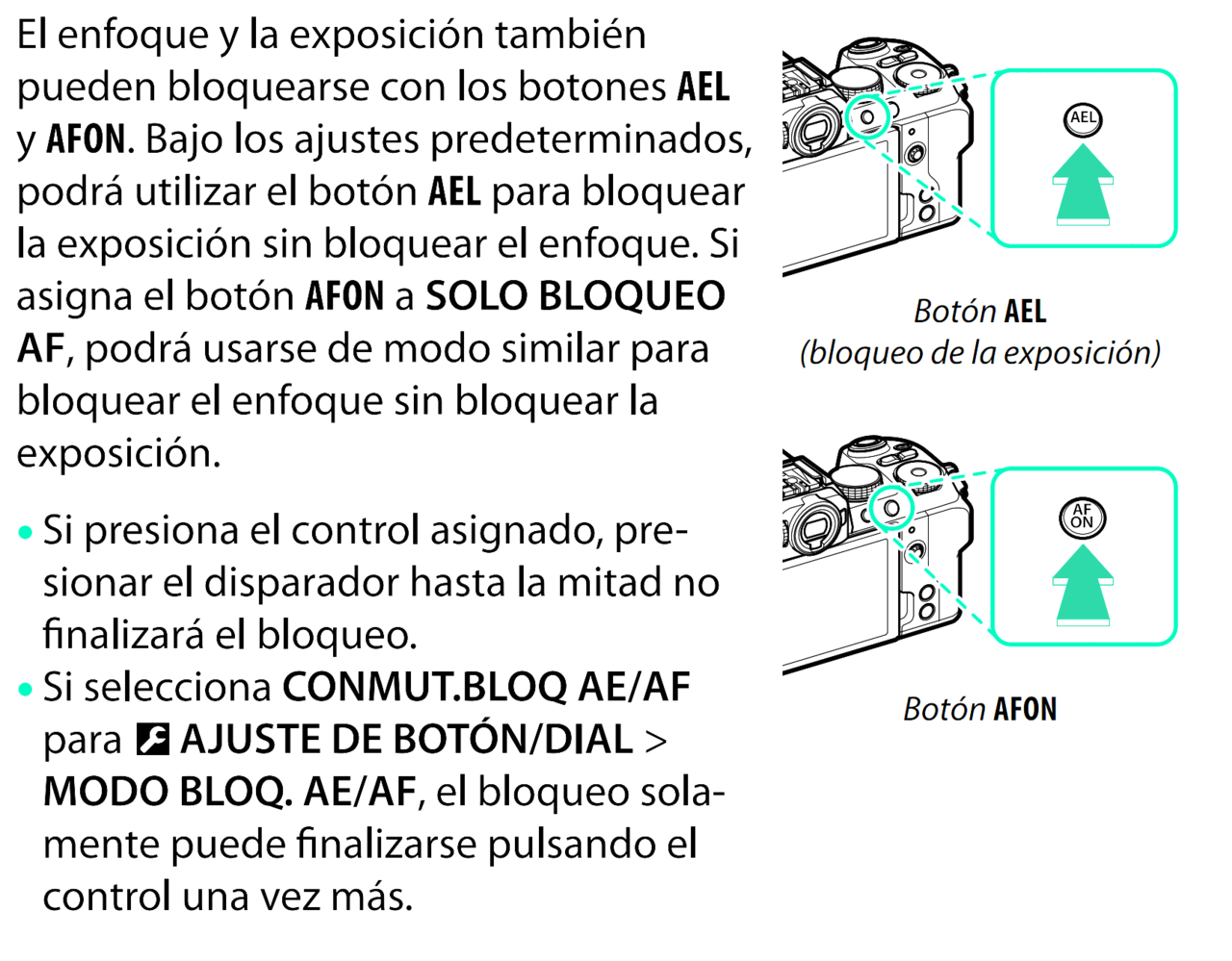

Es que leyendo el manual veo que habla de cómo funciona el af-on pero sólo como para bloquear el enfoque no que sea también el que inicie exclusivamente el enfoque, sin que el apretar el obturador afecte al enfoque (no he sabido encontrarlo en el manual).

Sí, eso lo leí, el af-on se puede usar para bloquear la exposición, que es sólo parte de lo que quiero.
Pero por lo que leí en el manual aunque uses el af-on para bloquear la exposición el botón de disparo sigue inciando el enfoque.
Yo lo que quiero es que el enfoque sea única y exclusivamente con ese botón y el de disparo no afecte al enfoque (que es lo que no me quedaba claro en el manual si se podía hacer.
El enfoque lo querría inciar al apretar el botón y que se bloquee en la última posición al soltarlo, que es como funciono ahora y me resulta muy cómodo.
En esas instrucciones no me queda claro si el botón de disparo sigue afectando al enfoque cuando lo apretas aún no generando un bloqueo de enfoque.
Pero por lo que parece sí que se puede conseguir ese funcionamiento o al menos algo muy similar.

El botón AF ON me funciona como un interruptor, una vez pulsado anula el enfoque en el disparador, hay que pulsarlo una segunda vez para desbloquear el enfoque. No tengo que estar con el dedo en el AF ON continuamente.
Este comportamiento es configurable, se puede usar de las dos formas.
