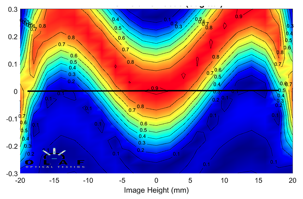

Ya, así es, en realidad el plano de proyección enfocado no es un plano, es una superficie curva.
Por más que los objetivos estén diseñados para tratar de corregirlo y evitar la curvatura de campo o paliarla, nunca se corrije del todo.

Este artículo Cicala creo que es ya hasta famoso y desde luego explica muchas cosas. A mí me abrió los ojos cuando lo leí.
También es cierto que, para andar por casa, unas pruebas de un panel plano también te hablan de la curvatura de campo si enfocas en centro y esquinas.
A veces, no muchas la verdad, un sujeto en la perferia de la imagen, que dirías que tendría que tener una pobre nitidez, se salva por la curvatura de campo.

Que la imagen que da no esta en un plano es verdad, pero de hay a curvo hay mucho trecho, es más bien onduluda y no por mucho.
Ver el adjunto 119699
Es ondulada precisamente porque la óptica está corregida para tratar de limitar la curvatura de campo.
Si la lente fuera una simple lente convexa o cóncava no tendría esas ondulaciones.
