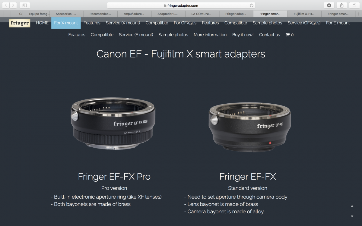

Podría ser interesante para los que tienen objetivos de Canon L, un desembolso de 300€ por poder usarlos como si los montases en la Canon me parece cuanto menos una gran opción de compra. Veo que hay dos monturas, una de ellas de plástico ... para objetivos pesados no lo acabo de ver...
Entiendo que el de la izquierda, bayoneta metalica en ambos lados y control de diafragma desde el adaptador y desde la cámara
el de la derecha bayoneta de plástico en la cámara y el control del diafragma solo desde la cámara
¿Me equivoco?

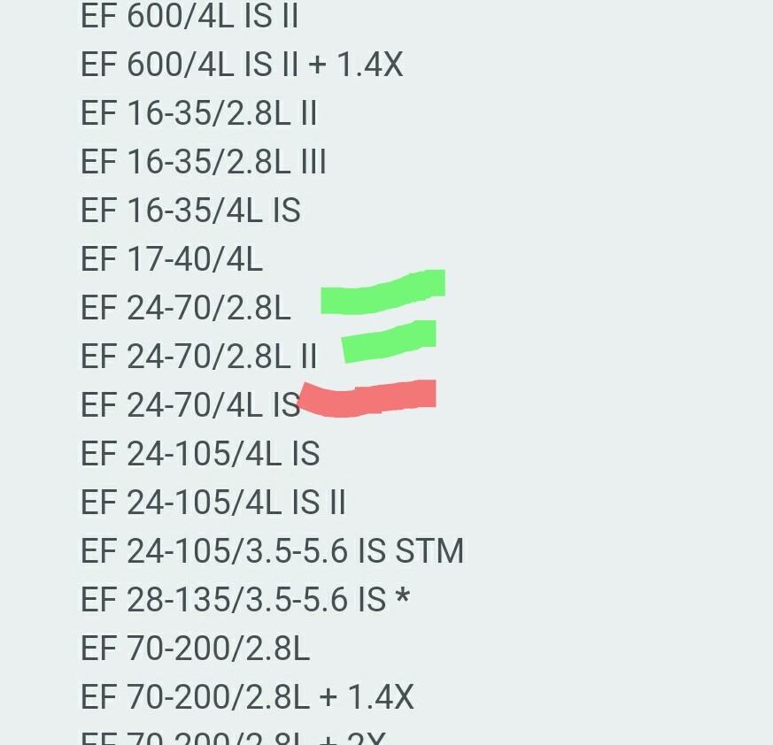

Acabo de probar mi flamante friger pro ii con mi objetivo Canon 24-70 f4 L .... y no me va.
No me enfoca automático , pero es que me mantiene en la cámara F1 , y aunque gire el dial no me modifica la F.
He actualizado el firmware del adaptador a la ultima versión , la que está en la web ... y nada.
¿ Que estoy haciendo mal ?
Como me imagino sabrás Canon tiene varias versiones de alguno de sus objetivos (ll, lll, etc ), si tu 24-70mm f4 no es la versión soportada por el firmware de Fringer no te irá bien. Si te fijas en el listado de compatibilidades solo hay un 24-70mm f4, sin embargo del f2,8 hay mas versiones soportadas, asi que posiblemente el mal funcionamiento sea por eso.
